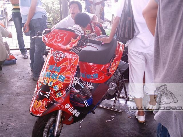

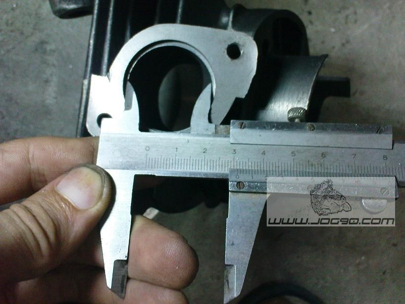

装上全组54缸要求大一点化油器(DIO的54缸气孔比较大,排气口达31MM,比JOG54要大得多)
以前宏图最快的那台DIO(中山人才骑乘)是装KOSO28的,速度要比装PWK28那台快
同价位应该只有这种最合适了,但KOSO极多假货
