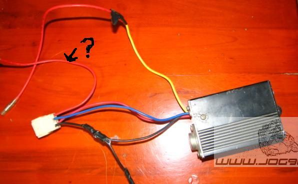

点火器 忘记怎么接线了  帮忙标示一下吧   感激

第一代东西,对应3VP触发器
黄色:高压包正极(即橙色)
黑色:地线
蓝色:触发线(即白红色)
红色:线圈输入线(即黑红线)
线圈的绿白线要接主电路的黑白线才能正常工作!

 楼主| 发表于 2009-9-25 23:36:47 | 显示全部楼层
收到:)
以前记过的  后来忘记了
用配色线就好了:)

图片里面还有一根红线不知道是接那里的呢?
