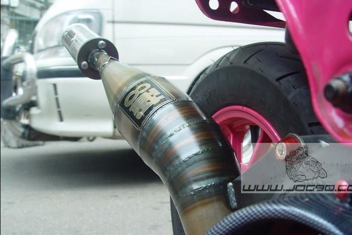

发表于 2009-10-10 14:49:43 | 显示全部楼层
8耐的弯管以前看到速可达全新的卖1000多
很喜欢这根管的外形
现在想买但买不到了
不知效果怎么样

以下是引用qiangzi在2009-10-10 14:49:43的发言:
很喜欢这根管的外形
现在想买但买不到了
不知效果怎么样
很远很远就听到声音
