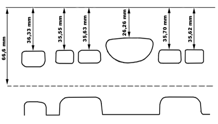

您有比亚乔80修气道的数据吗??可否共享下,再问730MM长的皮带啥车用的??
发表于 2009-10-10 21:41:49 | 显示全部楼层
80原厂缸的数据没有,因为没有研究过原厂件。手上有一套80c改装缸的数据,可以照着做下,主要是修改原厂缸的排气口,但是80的机器是扭力型的,所以修了气道的话还是要找条好的排气管来配合。 athena80piaac_8.jpg
