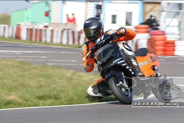

还记得07年伟业达不惜重金(据说过十万)从德国购来的zipsp欲再拿下东望洋绵羊赛冠军宝座,可惜最后也只拿下第四,其实排位赛时只拿个第八,与头车相差12秒之多,但到正赛曾对头车构成威胁,无奈后两圈速度放慢,感叹一句:德国车到了中国一定水土不服!到现在也难觅芳踪了!可能留下做收藏之用。(图中来源于群策网和澳门大赛车官网)

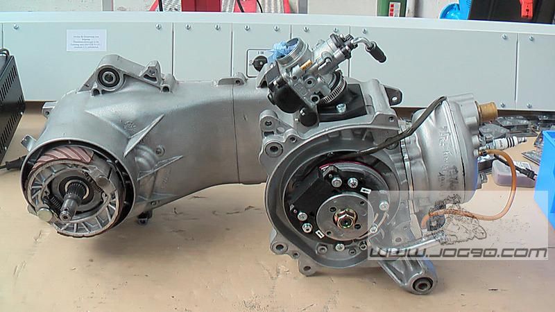

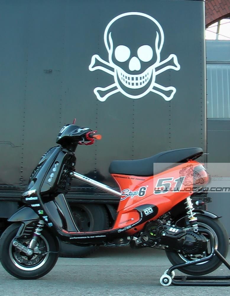

以下介绍的不是伟业达的战车,而是参加德国s6cup的战车。

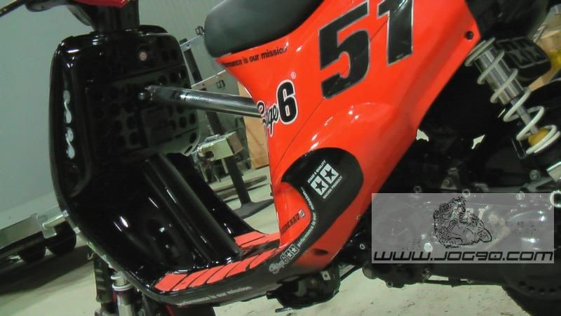

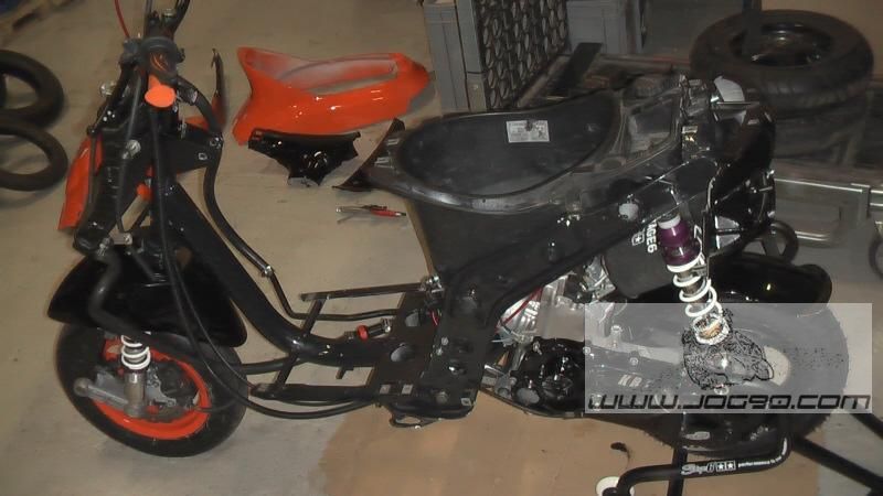

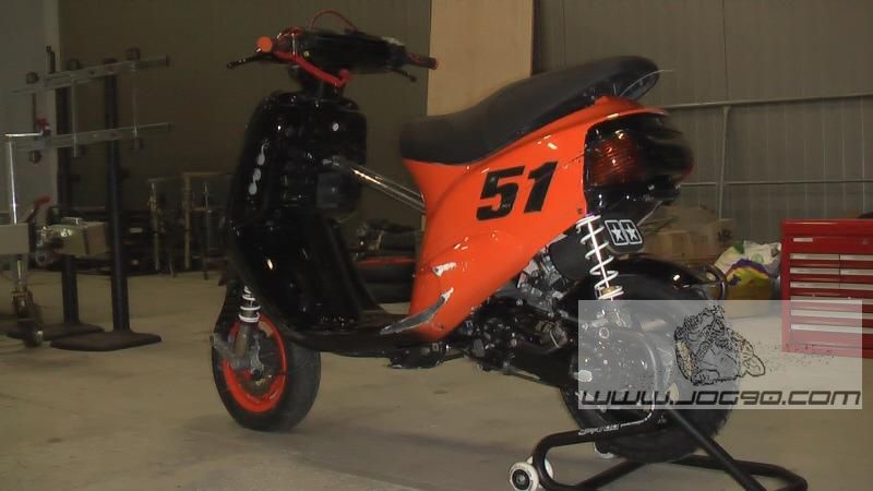

战车介绍:
 中缸:Stage6 Racing 47.6mm单环 水冷
曲轴:Stage6 HPC 39.3mm行程
排气管:Stage6 Racing r1200
化油器:phbg19mm
电球:Stage6 R/T
避震:前/后malossi rs24
[此贴子已经被作者于2009-10-20 22:08:22编辑过]

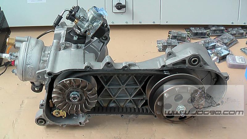

发表于 2009-10-20 22:15:44 | 显示全部楼层
哪个化油器的角度,令我觉得油是倒进去的不是吸进去。。。
51
183
18595
发表于 2009-10-20 23:23:57 | 显示全部楼层
以下是引用旧市头在2009-10-20 22:15:44的发言:
哪个化油器的角度,令我觉得油是倒进去的不是吸进去。。。图片点击可在新窗口打开查看
那是放地上。当发动机装上去车架后,ZIP的发动机是倾斜向上35度左右的。并不是水平的。
