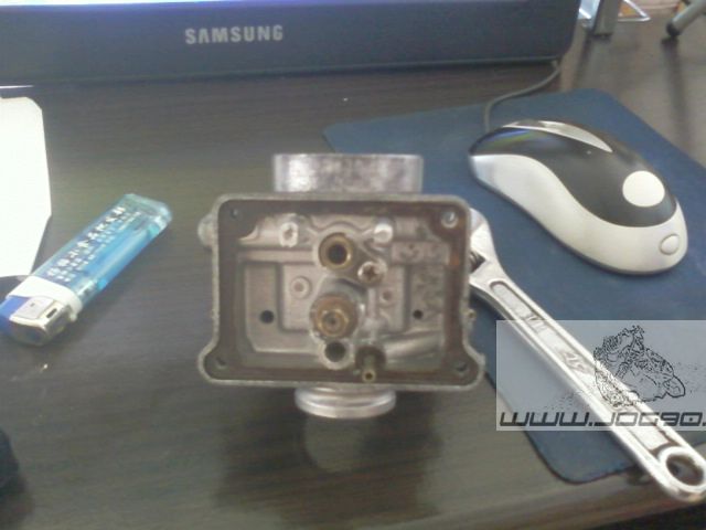

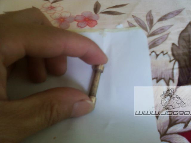

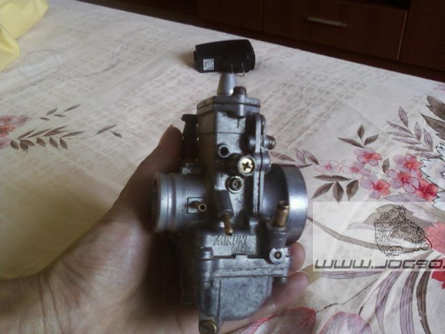

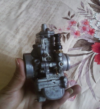

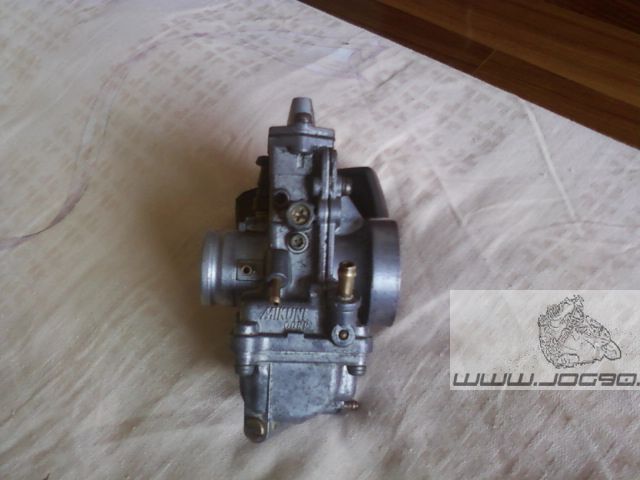

最近找了一个TM24但是外型上又和我以前的那个有些不一样,现在的风门是拉上去的和OKO的风门形式是一样的只是我那个TM在右边的。还有化油器的左边有个接机油管的管子(也有可能是负压管不过看管子的口径应该是机油管吧),以前的那个好象没有,主喷上的雾化管上只有6个孔一边个3个以前的那个没拆过雾化管所以不知道有几个孔。想请教一下大师和个位兄弟TM24的雾化管上是不是只有6个孔啊?图片没拍明天补上。

发表于 2009-10-26 12:17:57 | 显示全部楼层
这种应该是竞技越野车用的,top的tm24也是一样的,跟kitaco的不同

 楼主| 发表于 2009-10-27 02:41:25 | 显示全部楼层
大师这化油器能装70上吗?还有这雾化管只有6个孔不知道这效果会不会好。 和kitaco的比这两个化油器那个更好一些呀?

 楼主| 发表于 2009-10-28 14:47:52 | 显示全部楼层
大师能抽空解答一下吗?这个化油器的主喷是150的,副喷好象是25的,装70缸的话会不会太大啊?还有和K牌的那个效果更好一些?大师拜托!!!!

发表于 2009-10-29 11:41:16 | 显示全部楼层
以下是引用drf567在2009-10-28 14:47:52的发言:
我装70缸主喷都在 180号以上的,副喷好象是25的没问题,可以调节空气罗丝,关键用好一点的进气片就可以了,软的一定不能用在TM24上。

发表于 2009-10-30 01:47:08 | 显示全部楼层
大师可以解释下180号孔多大,25号的空多大,?mm
发表于 2009-10-30 14:21:09 | 显示全部楼层
180号约等于1.2mm
25号就是0.25mm
