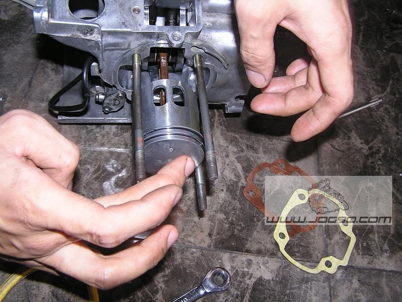

那个铜垫不是很标准。大了一点。切得太边了,有个位置漏气,所以我加了纸垫再装那个铜垫解决了问题。不过现在问题是活塞到底的时候,感觉活塞太下了----活塞顶离进气口好远。下次做个好点的铝垫给我吧,多谢先。条曲轴装上去之后。我打火啦,踩下去好紧,以为压缩太大啊。检查一下,原来曲轴一头长了,就是珠盘那头。顶住打火齿中间-----磨了两格牙,解决了问题。
  现在问题还有一个,就是我找不到排气,所以,车虽然装好了,不能开,放在车场晒太阳。装了原装90排气试了一下。几乎玩完,走了几分钟,排气热死人甘热,不够排,你有时间尽快帮我做一支啦,好感激你。(最主要先做条排气试车)

放弃原来的铜垫改用两块1MM的纸垫或一块2MM纸垫可解决气孔问题。
不是曲轴长了,而是你的装珠盘上的打火齿垫得不够外,导致传动边盖的活动打火齿顶在曲轴中间或罗丝上,磨曲轴是下策,应该把珠盘的轴套垫出一点。
排气没动工,还没空做,还有三个机头未做好给客户。
我等。我等等顶。打火齿已经垫到几乎尽晒,几乎卡不住那边角的齿了。个种情况下不能再垫了,装好后打火棍直头好难踩落去啊。还没踩就直接顶住了。所以磨了曲轴。可能我台车怪D咯。开头我以为你俾错曲轴添,因为条曲轴里面打住:好象LL1甘的字样,连杆CKR,而不是FRC。等你整好几个机头先。月头吧。我等你的。现在我三条排气管。条条都用5到啊。家下惟有先去卖佐个D一堆堆以前买落家下又没用嘅零件先啦!

所有改装曲轴的两边尺寸长度是一样的,不会比原装的长,这个是有标准去生产的。生产二冲曲轴的无非得几间厂,ckr,rocky算是比较好的,你看一下T&T同FM的曲轴连杆也是CKR代工做的。
因为是拉300条曲轴,上下行程比原装的大,所以气孔开得比原装的低,可以减少下缸垫的厚度来补偿,上面垫厚一点
这条曲轴同缸相当容易出效果,卖了十几条全部都好顺利搞好,就算连首次拆曲轴的两个北京车友才搞了两天并完成磨合拉高速去,你用什么排气和化油器?以你的经验应该好容易找出问题所在。

多谢谢师傅来讲解,问题就系排气管。所以等紧你咯,曲轴方面我见识短浅,米见怪啊。不过个条曲轴我真系要磨下先得,因为装好个侧盖就直接同打火齿顶死转5到,个D不是问题的。现在车还是先放着。因为没排气管。就等你做,你中意点整都OK。我信你噶。就照你以前帮人整个D就得啦,费事辛苦你啦。翻来我再搞下外表就OK。化油器一般用VM24(MIKUNI)或PHBH28个种。排气我用紧国产的,50CC的管,一条就90CC的,都不可以,装上去,就着车之后排出的气都热死人,好高温。而且70公里之后就没力,不会走了。走一公里发热好犀利好犀利。我就等你整排气管先,你要我等我就等系啦。家下都没晒办法啦。所以台车就甘放起停车场晒太阳算啦。
