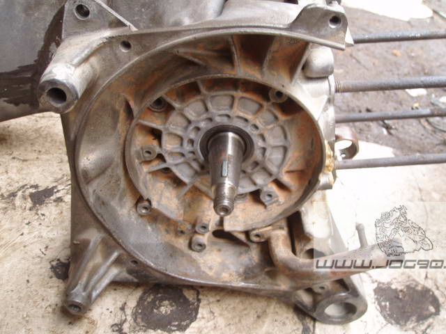

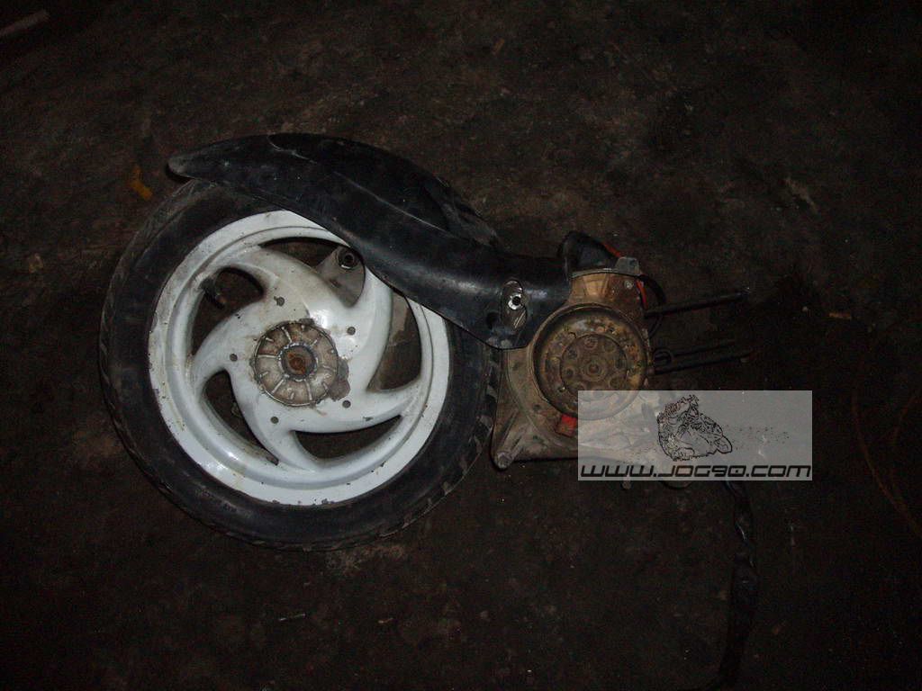

好久没来论坛了 卖掉了JOG
收了个不是SP的FXR180

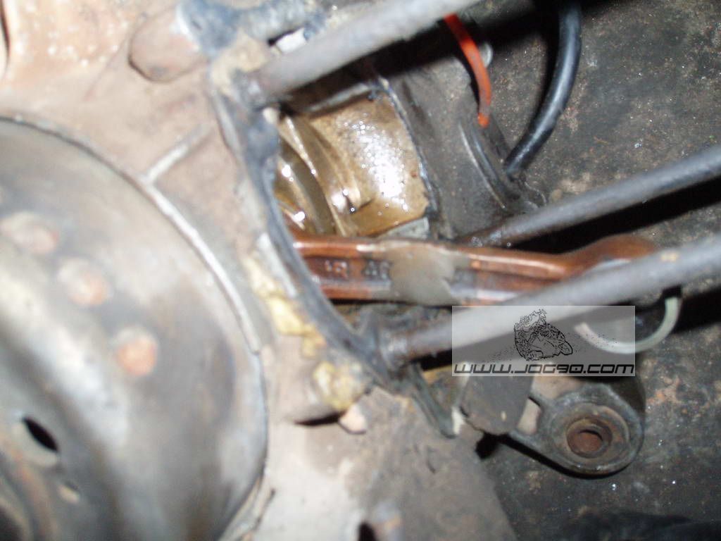

拆开之后  直接憔悴了

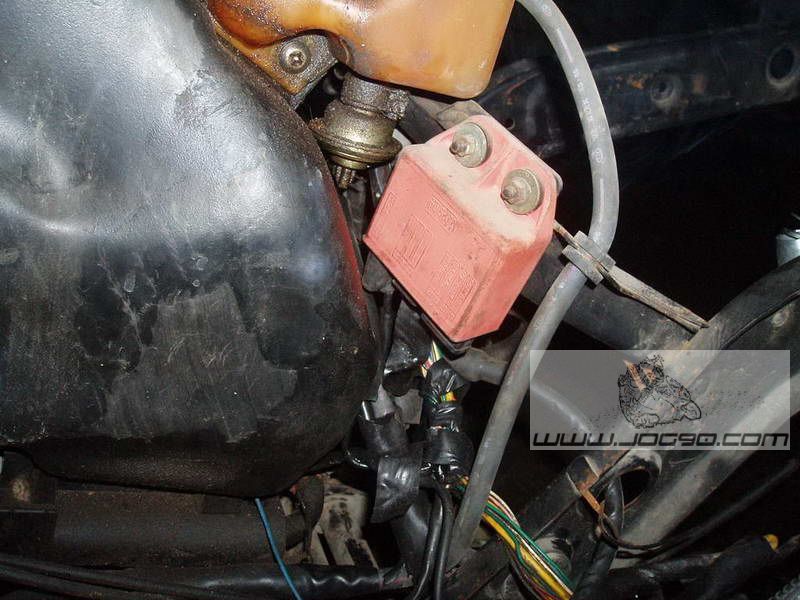

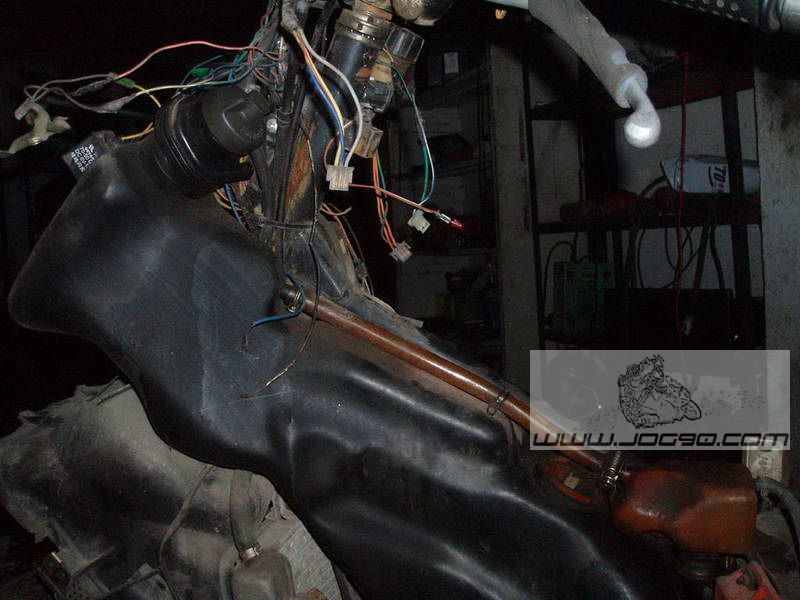

线路乱成一团
发动机螺丝个个要用锤子来拆

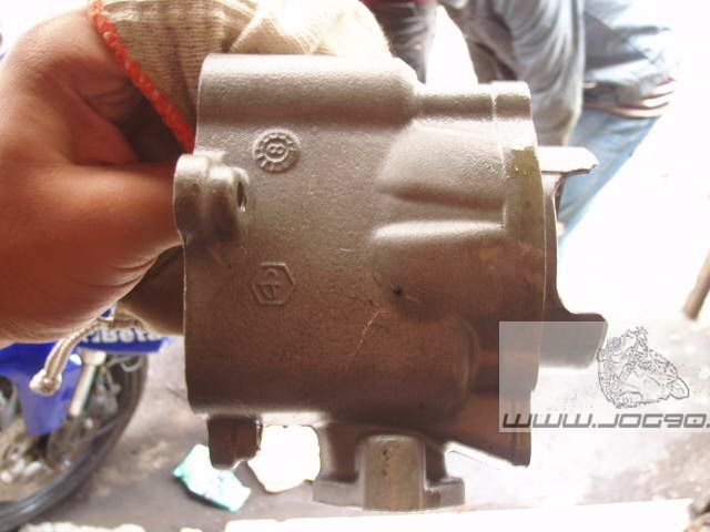

汽缸串水导致不来车

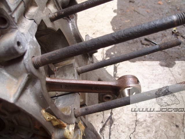

曲轴连杆不知道是哪个大师傅焊起来的 (据说能发着的时候带2个人还能翘头)
我实在是无法忍受了!
修复工作至此开始了  希望能给拥有180的兄弟一点帮助

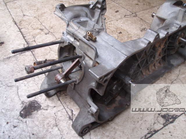

1.RGV250连杆加滚针

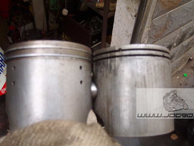

2.KDX200活塞加环加滚针加销

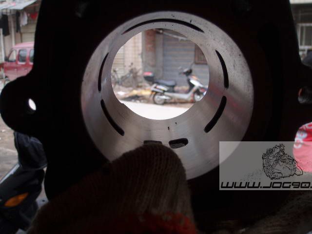

3.汽缸加大至66
4.汽缸重新镀陶

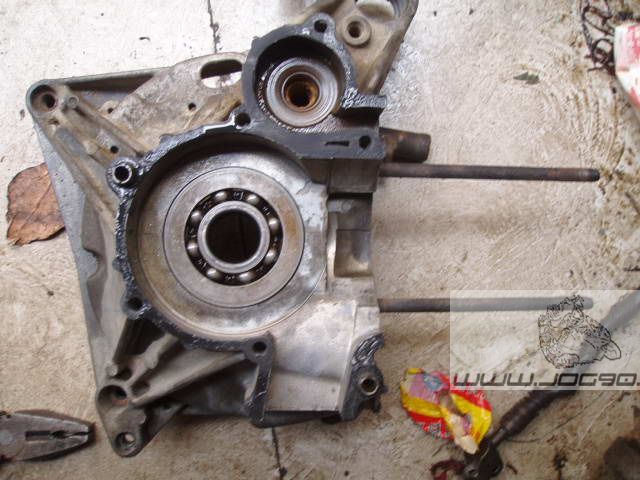

5.更换曲轴轴承
6.环氧树脂栽丝

RGV250的连杆  完全一样 不过连杆大头两边需要加垫片

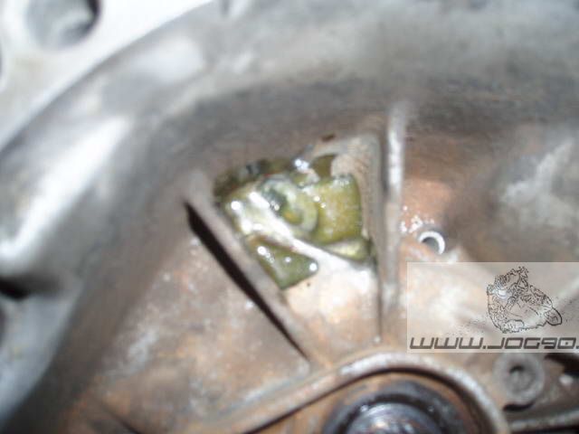

不知道谁野蛮上螺丝 拧炸的箱体 环氧树脂粘起来 还挺结实

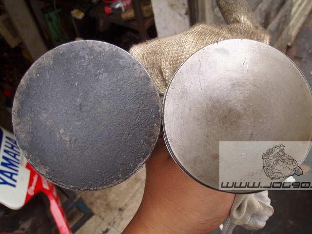

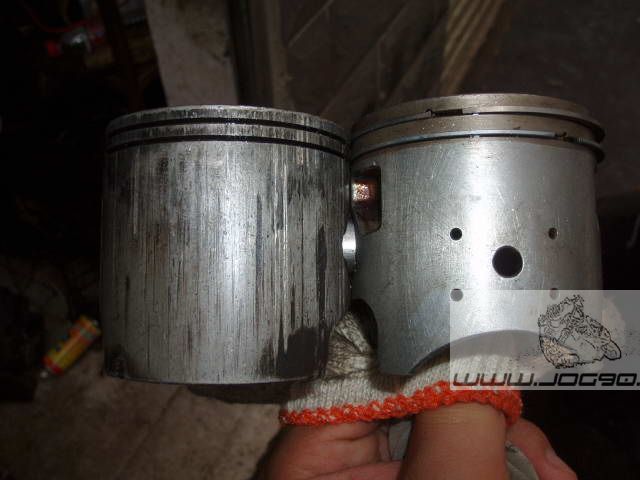

原装活塞和KDX200活塞对比
KDX的是66MM原装的是65.5MM 长度也有区别活塞顶部高了5MM 后期装车 下缸必须做铝垫
具体数值还有待考察 不然进排气口打开会出现问题 缸压也会过高
原装65.6的陶瓷汽缸无奈只有重新镗大到66 重新镀陶 我们这边这个兄弟镀陶手艺真是一流 和新缸没区别的 - -
盐酸洗出来的汽缸 还挺新的

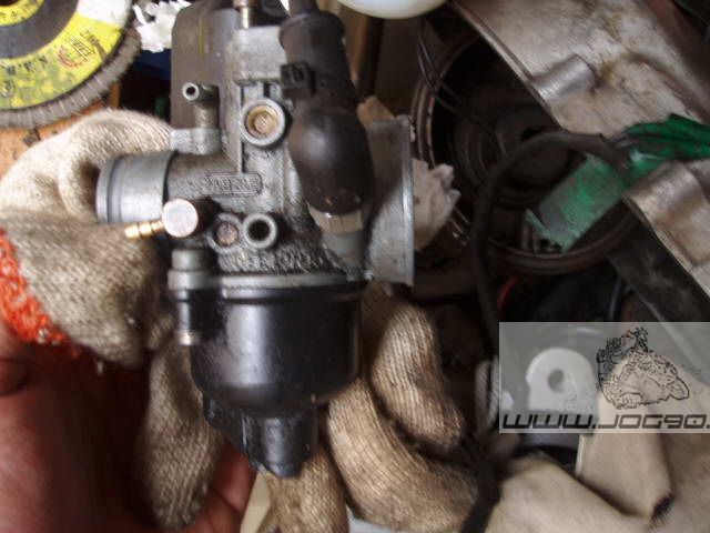

PHBL20.5化油器 吊桶和PHBG19一样

连杆烧焊虽然早听过。不过就知道高速就死咯。。。。。。。。。

玩这种车会疯掉的,不怕别的,就怕线路被搞乱,看了就头大

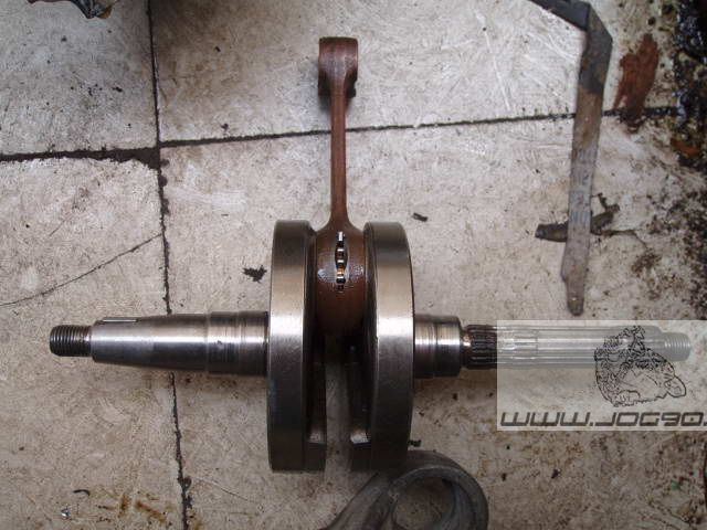

装好的曲轴样子

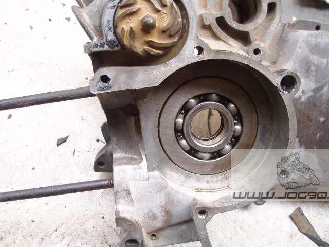

合起箱体之后发现轴承实在是不能使用了 多亏朋友有轴承 现在正在回家的路上
轴承型号是68 25 12 NTN的 除了订全新的和拆车外 就不用考虑别的了 - -

 楼主| 发表于 2009-10-31 15:05:17 | 显示全部楼层
问下富哥 化油器 除了一个电子风门外  还有一个接线的东西是啥哦?

那个连杆太。。。。。。。。。 期待更多的图。。。。。。
发表于 2009-10-31 17:39:26 | 显示全部楼层
哇,烧焊连杆也能用,实在NB
