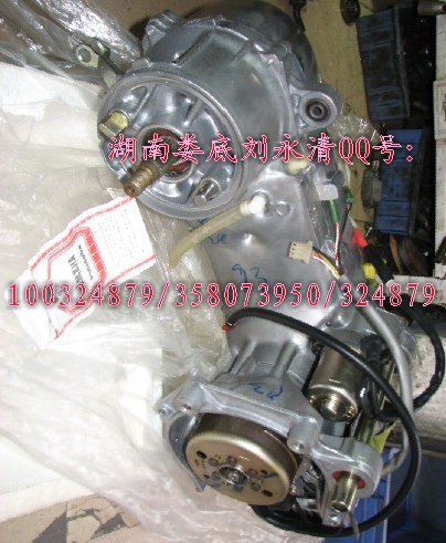

发表于 2008-12-16 02:18:45 | 显示全部楼层
图上的是雅马哈原装90机器?

发表于 2008-12-16 12:28:00 | 显示全部楼层
蓝白和红白都是触发线来的,双触发,其它的线就没错了,如果想改直流,线圈不适合,可用个evo线圈改个evo点火器就是直流了。
图上的不是原装90机器,原装的避震位不在那个位置,这种是西湖90的
