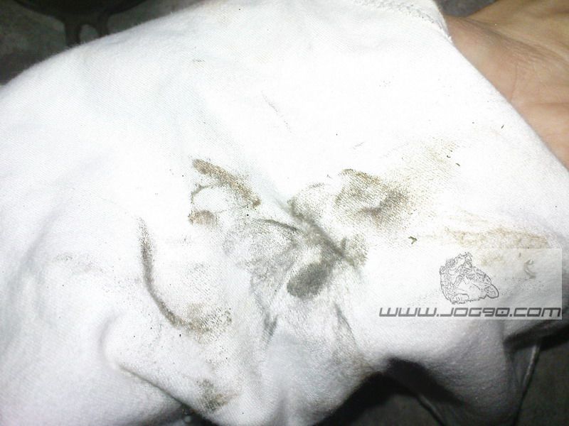

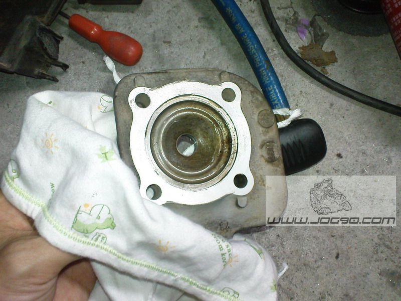

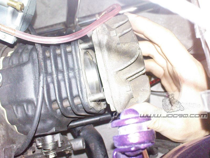

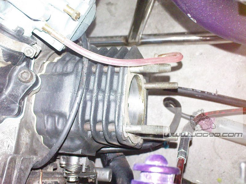

十分钟后拆下缸盖,不要拆下缸体

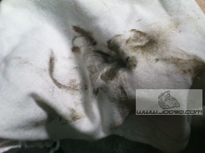

你会发现缸盖和缸壁内布满磨合粉碎
用干布擦干净,再涂些机油上去

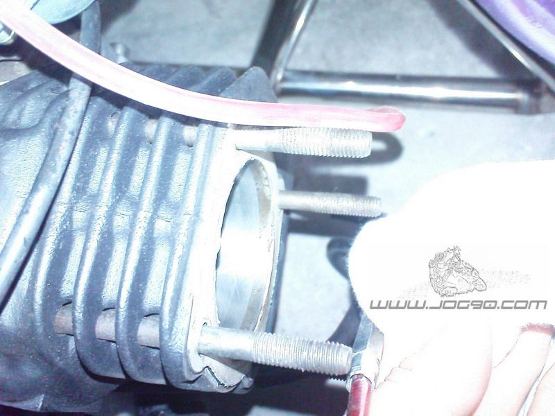

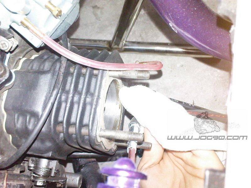

把曲軸活塞轉下去,擦掉壁上和缸蓋上的粉末

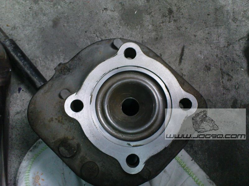

再拆一次缸盖,你会发现粉碎少了很多
差不多完成第一阶段了
