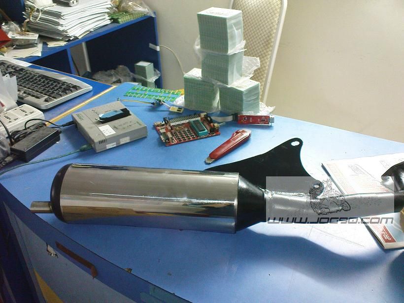

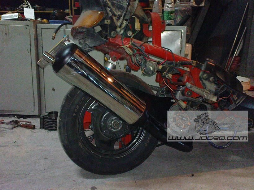

现在车还是放在车场,装一条垃圾管。发完贴去把车重新拆开调整缸压先。等下试下条管,如果太吵就还俾距先。GPS测试过,台JOG改52水冷缸,用呢条管极限跑到145公里。。。吓我一跳。。。希望装上去没效果,甘我就死心踏地甘等大师条管了。
发表于 2009-11-15 11:38:34 | 显示全部楼层
改54水冷用这条管可以去到145?

发表于 2009-11-15 13:00:47 | 显示全部楼层
体图片,,,感觉条通做工好似好一般。。。,,可能系图片问题

发表于 2009-11-15 18:36:49 | 显示全部楼层
个样好似8耐2代蜗牛管!!!!
发表于 2009-11-15 23:45:12 | 显示全部楼层
确实非常的象8耐的蜗牛2代
发表于 2009-11-16 00:39:18 | 显示全部楼层

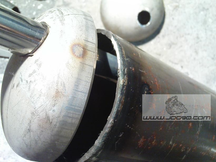

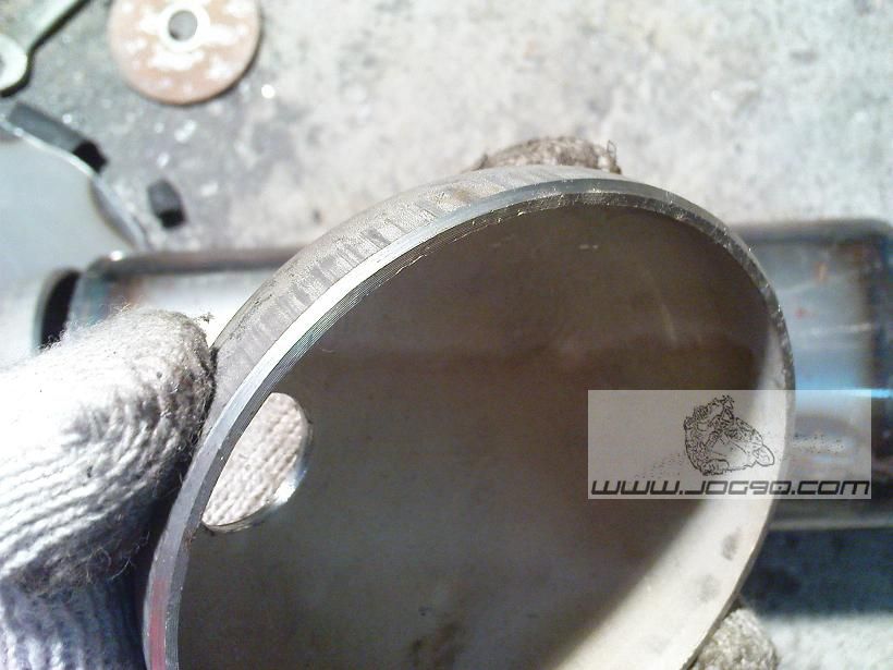

这条应该是八耐来的。其实比长剑还要早,98年三水全国赛已经大量出现在中山天朗的车队上。
你订的排气只做了后部分,前段要等铁佬做,管身用3MM料做,比较紧固,V8的是1.5MM,而且考虑到你追求尾段过为主,前中段彭涨室比原来的要长得多,回压室尺寸没变,头段稍为差一点,尾段增加。

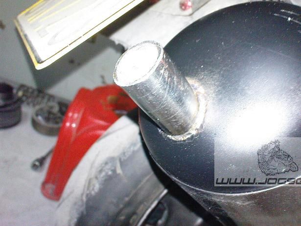

发表于 2009-11-23 23:32:52 | 显示全部楼层
已做好了,换你的要求尾段要快而做,比以前做的要长, 达 30CM 长,要一定的转数才吹得起,28MM头段,尾口18MM,绝对够54缸用。
 先试用,满意后付款,明早会收到。
