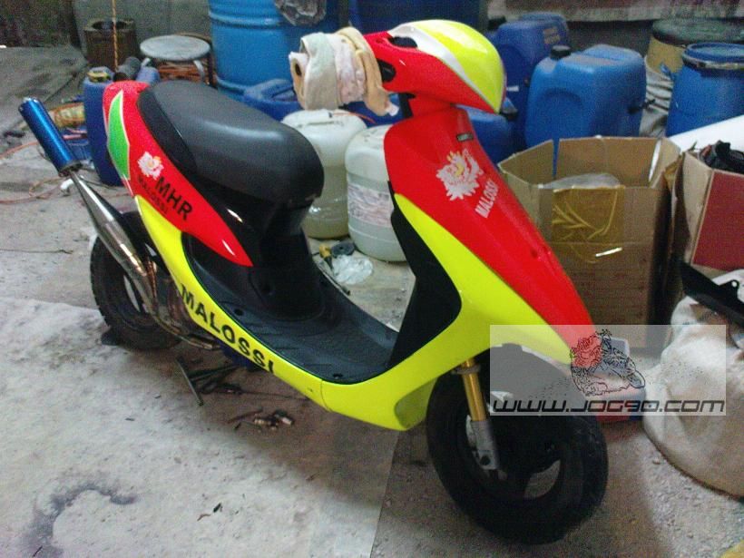

大师进来,这车是你改的吗?具体改了什么?十分想了解一下这车!
我的135机器跑到了极限的118KM以上都赶不上他,当时这台ZX起码130KM,和我并排一起跑了一会就绝尘而去了,这车的主人怎样联系,想跟他交个朋友。

你台135机器改了什么?
这台ZX改了122CC ,53.2MM大曲轴,DIO54缸,泰版PE24化油器,自制排气,自制歧管,MALOSSI传动,尾牙等
可能天气冷,散热没问题,所以飞得快,跑到130不算什么。
联系方式已PM给你,不知车主有没有换手机号了,已经有半年没找我。

ZX都能跑到130,大师我服了你!能发点细节图片吗?

搂主,,,就大师的一个MALOSSI传动,加高速尾牙,,足以杀低你啊。。。。足以快的你10-20km啦。
