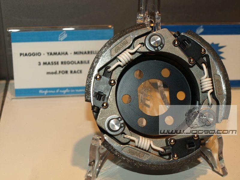

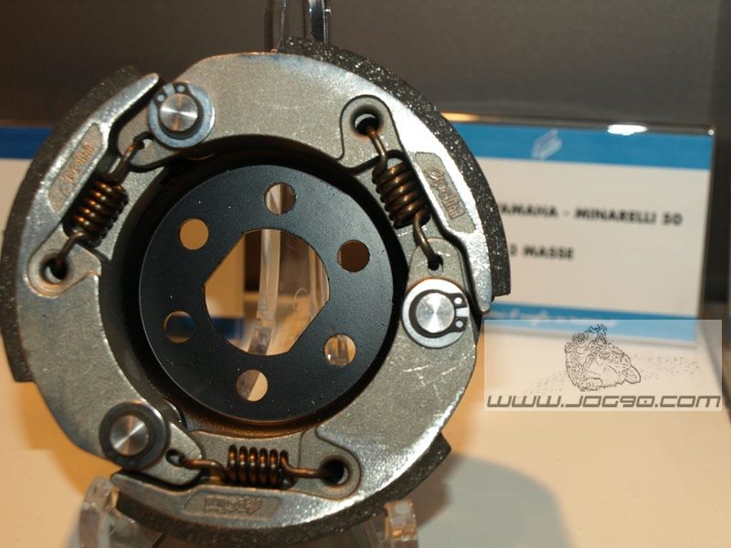

我是想知道   JOG后离合器  二甩块的好   还是 三甩块的好
发表于 2009-12-6 03:58:10 | 显示全部楼层
两块皮较轻,接合力不及三块皮的,适合动力稍差的配置。
三块皮接合力很好,起头轻松,动力不好的车装三皮的话,车子起步接合后转数会丢失比两块皮的严重。

也要看什麼牌子..polini也是两块la..
发表于 2009-12-7 00:52:45 | 显示全部楼层
以原装车为例
发表于 2009-12-7 01:02:59 | 显示全部楼层
POLINI早已放弃两块皮了
