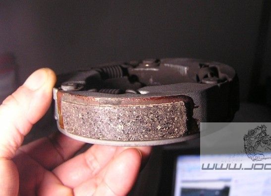

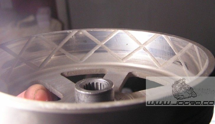

发表于 2010-1-19 09:26:30 | 显示全部楼层
摩擦材料太硬打滑。。。。。。
发表于 2010-1-19 10:22:55 | 显示全部楼层
朋友~~我的车改了66啦600~~一直用也没事啊~~~
请问你用什么离合~~小弹?

 楼主| 发表于 2010-1-19 17:33:09 | 显示全部楼层
就是蹄块上的原配小弹簧
发表于 2010-1-19 20:45:04 | 显示全部楼层
请问你用的是什么离合呢??
我用的是MP的黄皮的那款离合~~也是原配紫色的那种小弹

 楼主| 发表于 2010-1-20 01:14:38 | 显示全部楼层
皮和盘多是MP的。是找JOG333买的一套的。

发表于 2010-1-20 13:57:40 | 显示全部楼层
以下是引用机车部落在2010-01-20 01:14:38的发言:
[此贴子已经被作者于2010-01-20 01:15:44编辑过]
我的也是~~~你试过换其他小弹吗??

 楼主| 发表于 2010-1-20 17:49:15 | 显示全部楼层
起步转速不高的。
发表于 2010-1-20 20:15:44 | 显示全部楼层
我的意思是你有没有换过其他小弹试一下?
发表于 2010-1-22 01:36:27 | 显示全部楼层
以下是引用city542在2010-01-19 09:26:30的发言:
摩擦材料太硬打滑。。。。。。
黄色的离合皮都说硬,那黑色的离合皮就等于超硬了.
