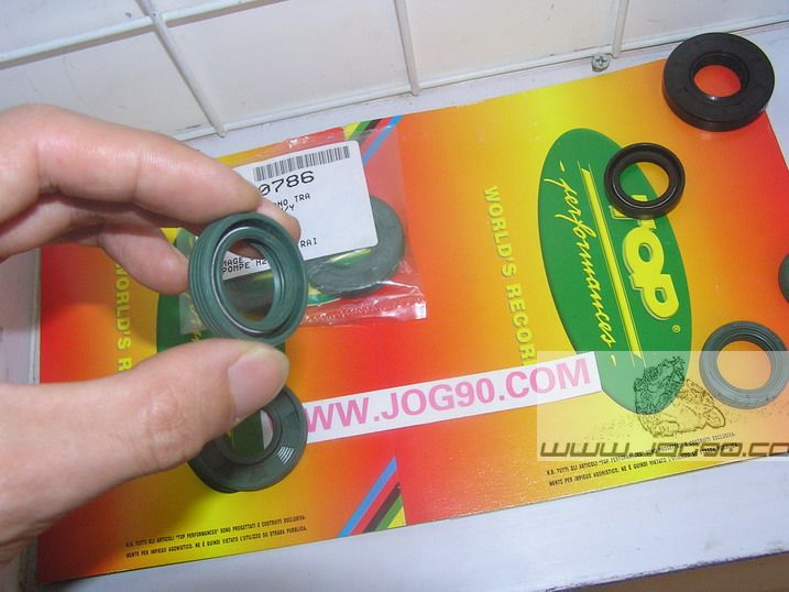

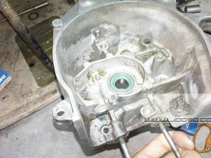

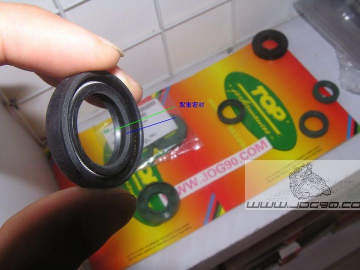

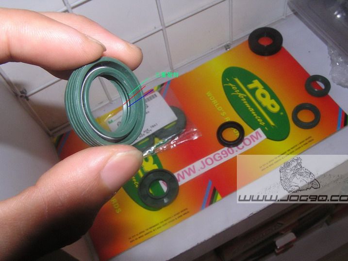

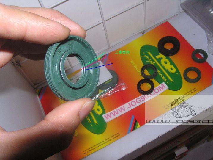

绿色的油封是TOP的高密封性的三重密封油封,十分适合改装用!

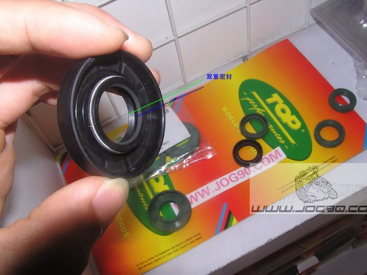

对比一下原装的油封,密封性大幅提高。

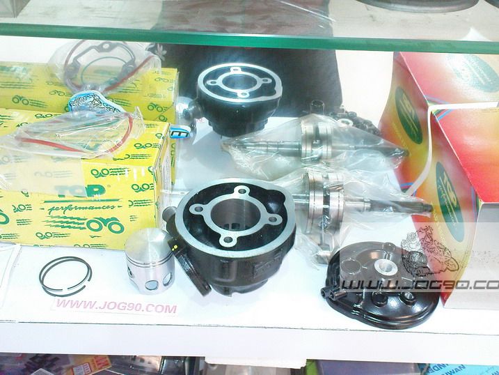

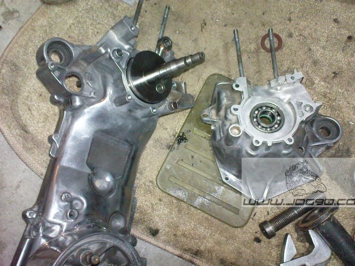

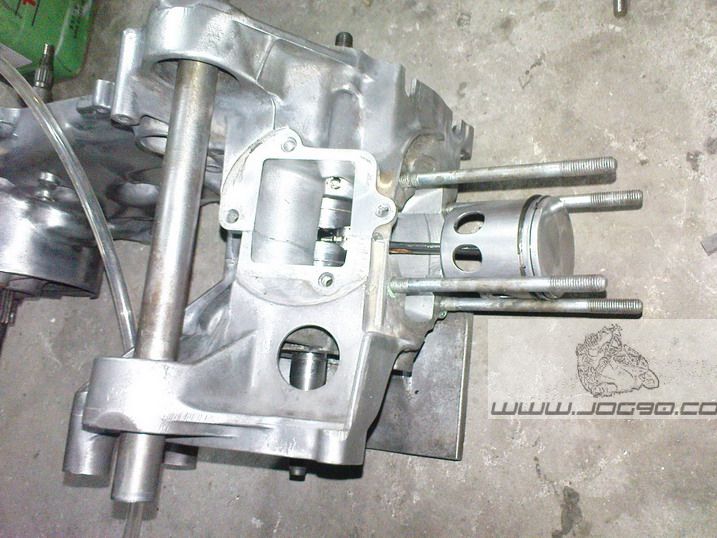

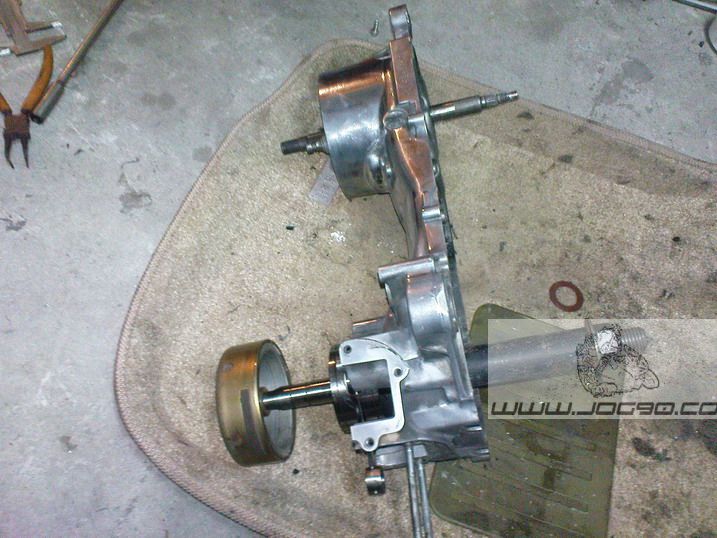

TOP全金属覆盖配重赛车曲轴,18000转平衡,更可承受比原装曲轴大三倍的马力,无比可靠

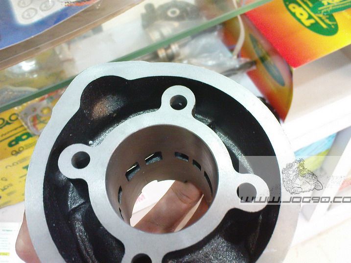

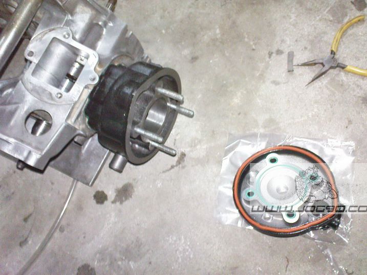

TOP水冷双环铁缸,意大利所有铁缸中最高性能!单看密集的扫气口可以看得出非等闲之辈,只须把排气口磨方,可轻松拿下JOG90改54缸机器,加上全球最高级别的TOP活塞,即使机器长期处于高转数状态下仍然经久耐用!

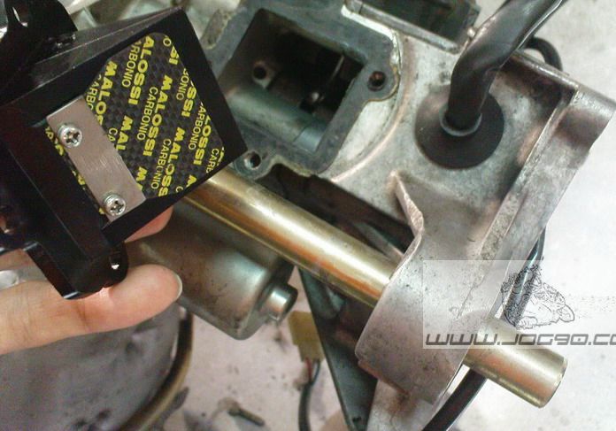

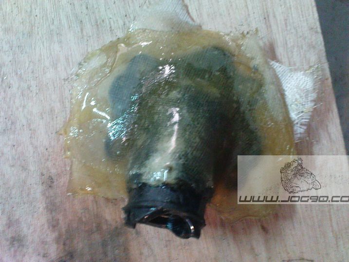

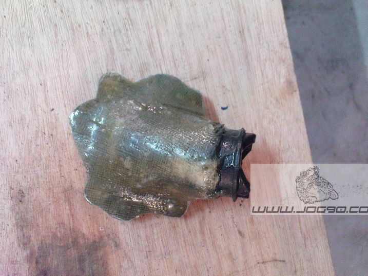

歧管内部加大后变得很薄很软,通常要加厚处理。

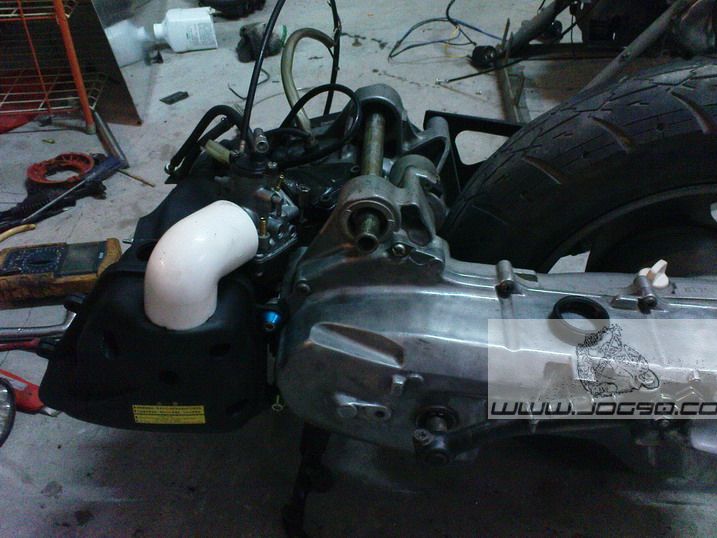

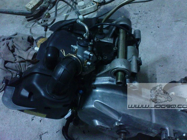

MALOSSI PHB21,街道皇者,改装加大进气弯管后进一步提高极速

 楼主| 发表于 2010-3-15 02:07:29 | 显示全部楼层
缸加曲轴差不多三千元
