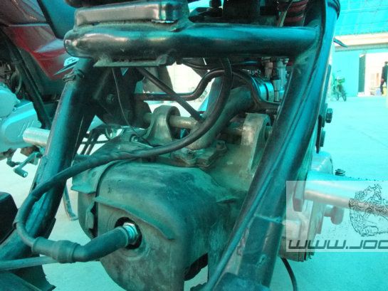

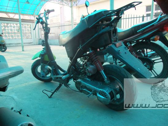

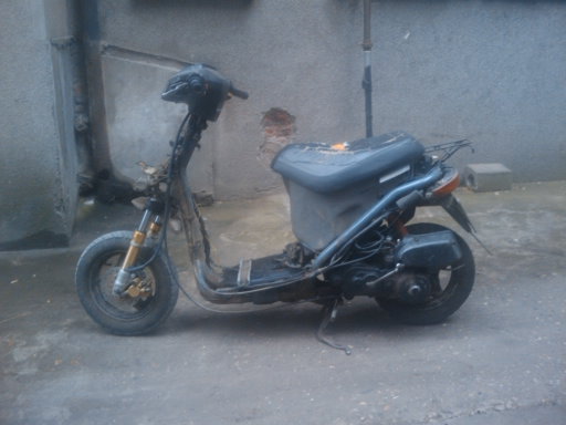

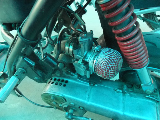

钱江50的车架,巧格的前转向总成和后轮,4DM的机器。化油器因为车架原因而改到这个位置(钱江原来就是在这里),车车上是54缸+300轴+1500大小弹簧+双片原装笛簧阀+MP前盘3.7和4.5混装+原装离合.开闭盘+PWK28+您做的排气+您的电球,,那段我自己做的进气歧管是25毫米口径的,哎,手里没有什么好配件,这次麻烦师傅了! dscf0233.jpg
按显规则说,照潜规则办!
135
12743
 楼主| 发表于 2010-4-6 20:23:06 | 显示全部楼层
现在的曲轴不太好了,要换!不知道用300的和原装的那个更凶猛一些,这个就是我的玩具,只要凶猛!可以到90就行了,主要是加速要厉害!

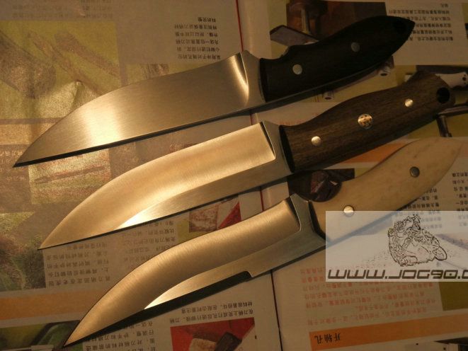

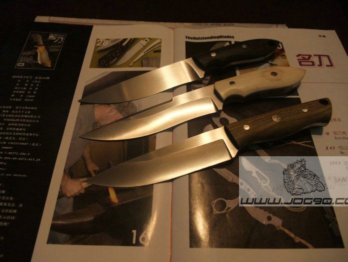

师傅什么时间过生日啊!我送把我做的小刀给您略表心意!认识您真好!

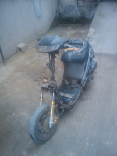

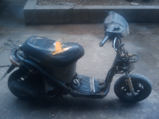

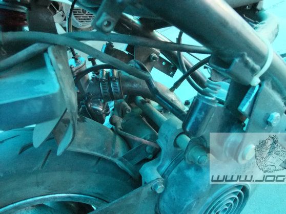

想请教楼主个问题 我一直都想改发动机吊架 向钱江50那样按化油器(调节方便)
但苦于没有钱江50吊架的尺寸 我看楼主没装塑料壳 这样量着方便 想请楼主帮忙量一下尺寸 可以吗?就是主要是 吊架左右  左边安装车架的位置--右边的宽度
对了 楼主的钱江50 是钱江50ZIP的车架吗 我在淘宝只见过ZIP50的吊架卖!!
对楼主的帮助 我跪谢了 因为实在太急于得到这个尺寸了 当地禁摩 没什么车 钱江专卖只有ZIP5 4冲车 所以得不到这吊架尺寸 贸然在淘宝买了 回来 无法安装 会有点麻烦

歧管很长哦,对进气不利,影响油门反正,我看看有什么方便容纳化油器

多谢了,小刀对我没多大用途,还是留给自己旁身吧!手上还有一把D2钢的小刀阁置了很长时间。

我的车车是50-18型的,不是ZIP!那个距离就等于4DM机器悬挂轴的长度,下午我量一下!也许我还没理解你要哪部分的尺寸!你说的“安装车架的位置”是指什么?是安装机器的位置吧!
