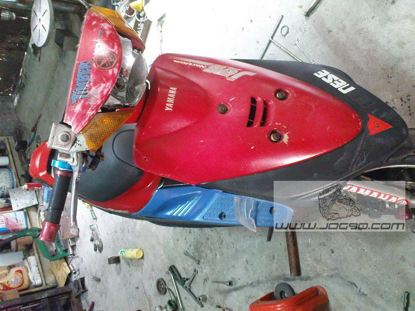

发表于 2010-4-19 19:47:34 | 显示全部楼层 |阅读模式

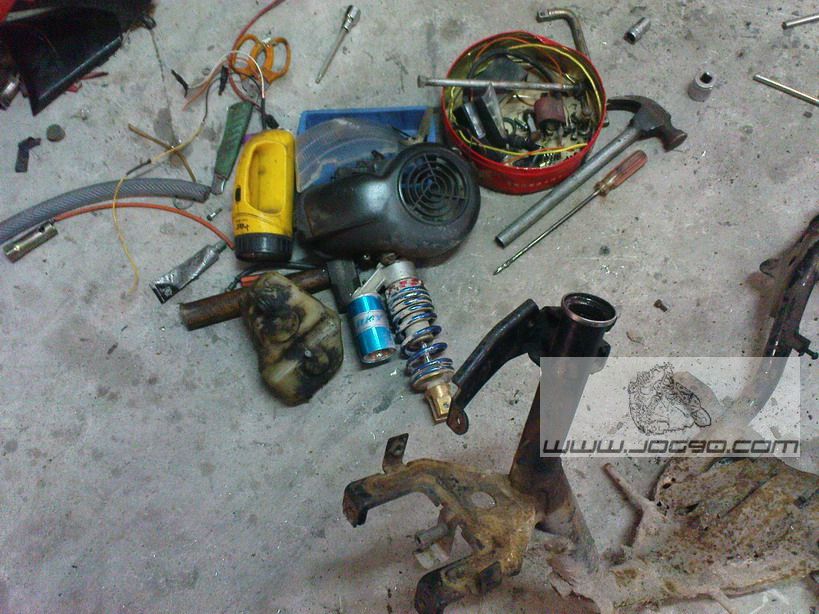

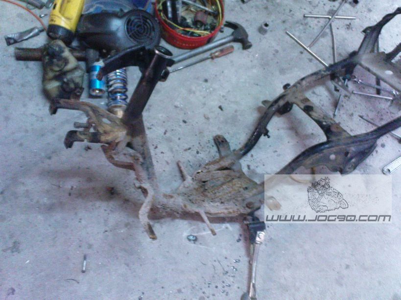

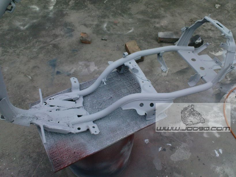

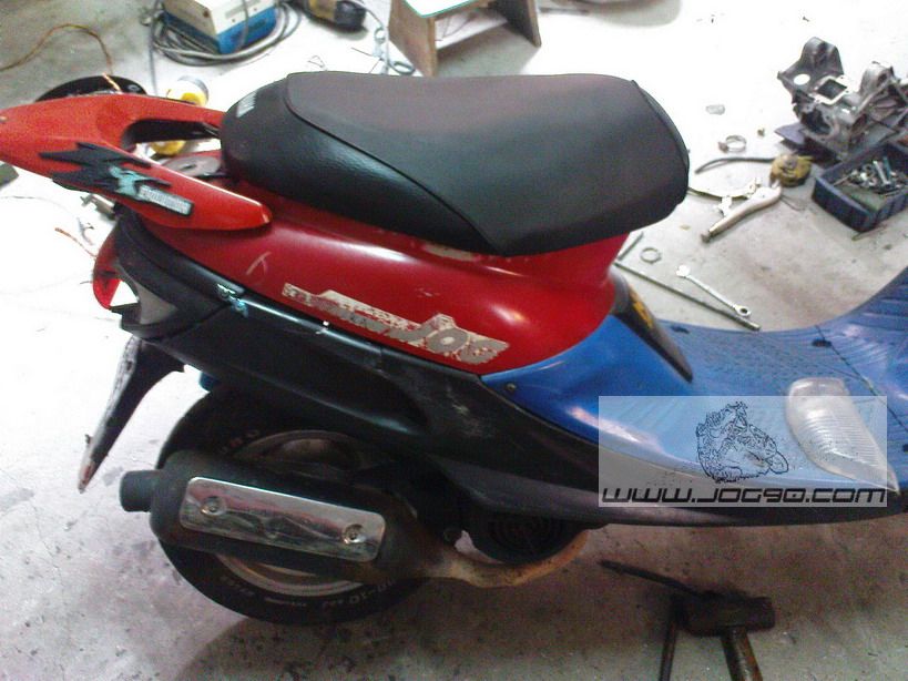

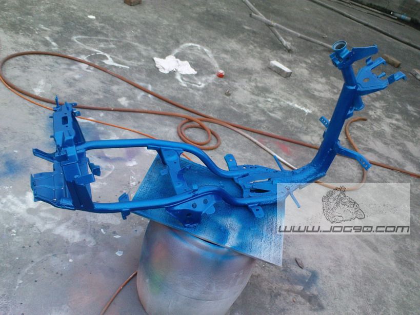

相当破旧,要修补要一定的时间

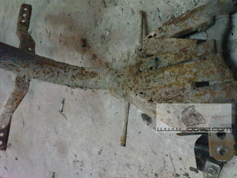

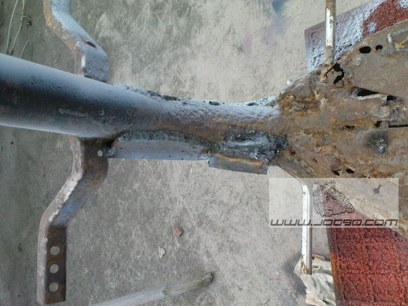

大梁严重腐烂,必须加固!

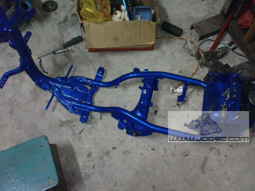

通常焊大梁必须用380v大焊机加5mm以上厚角铁来完成

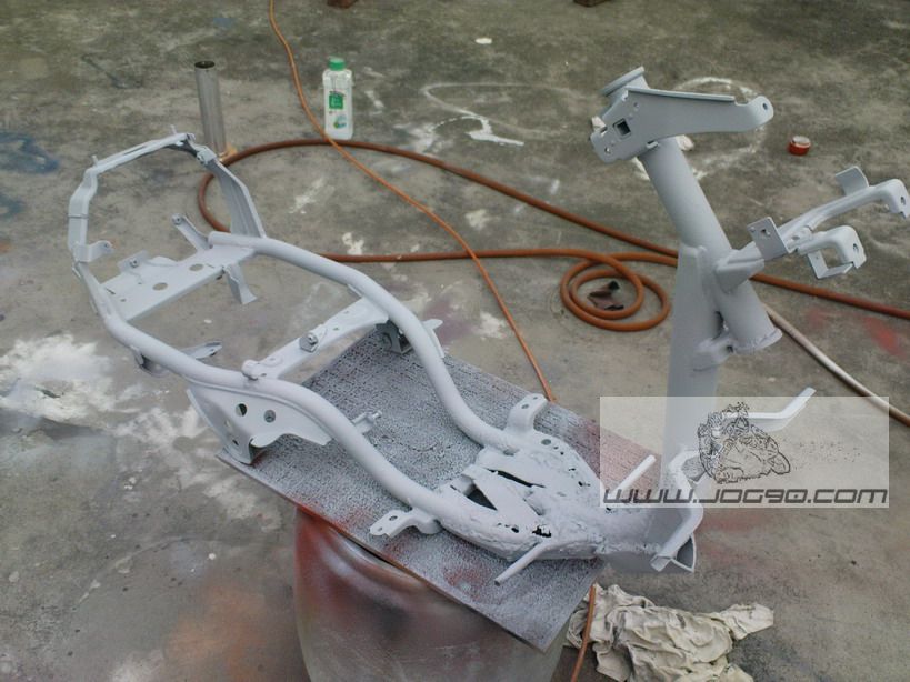

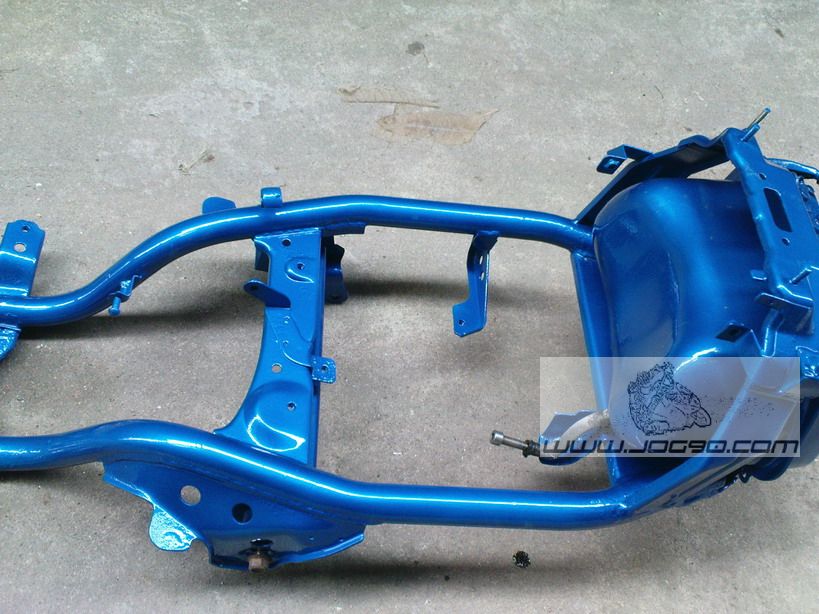

遇到这情况,常常要用到重度防腐的PPG侵蚀形环氧底漆才能胜任!

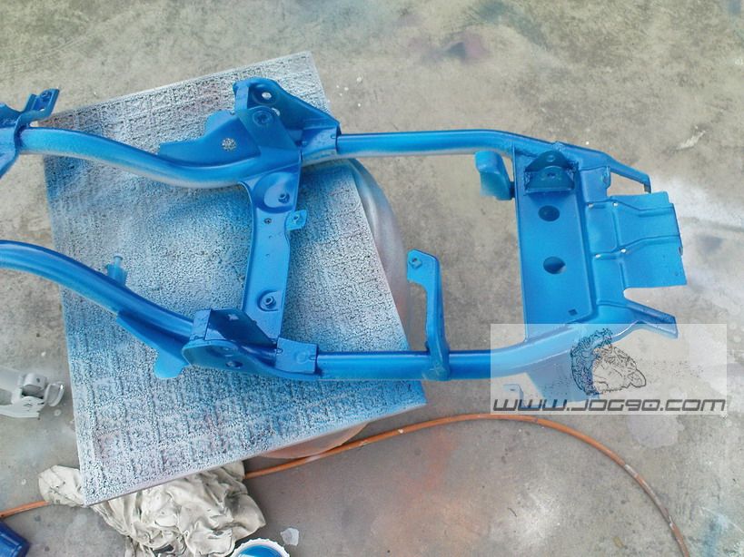

完全干透后打磨光滑,再重喷一两层

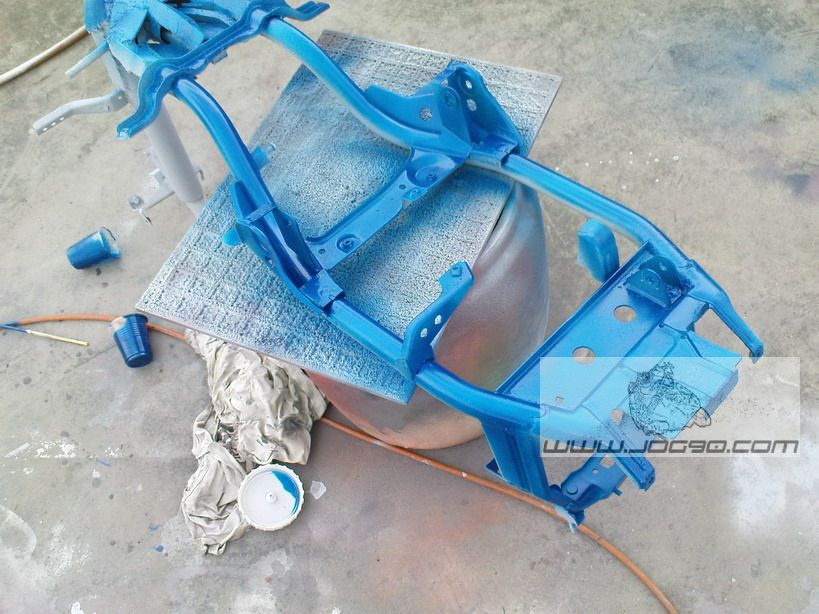

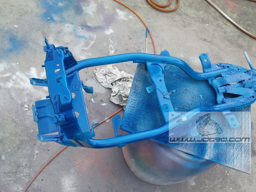

然后上中涂再打磨

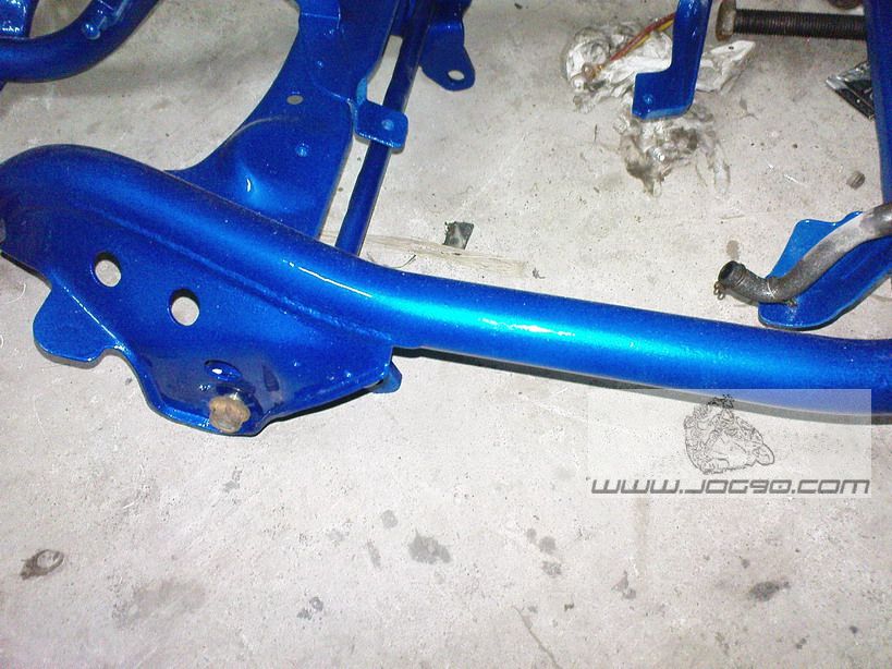

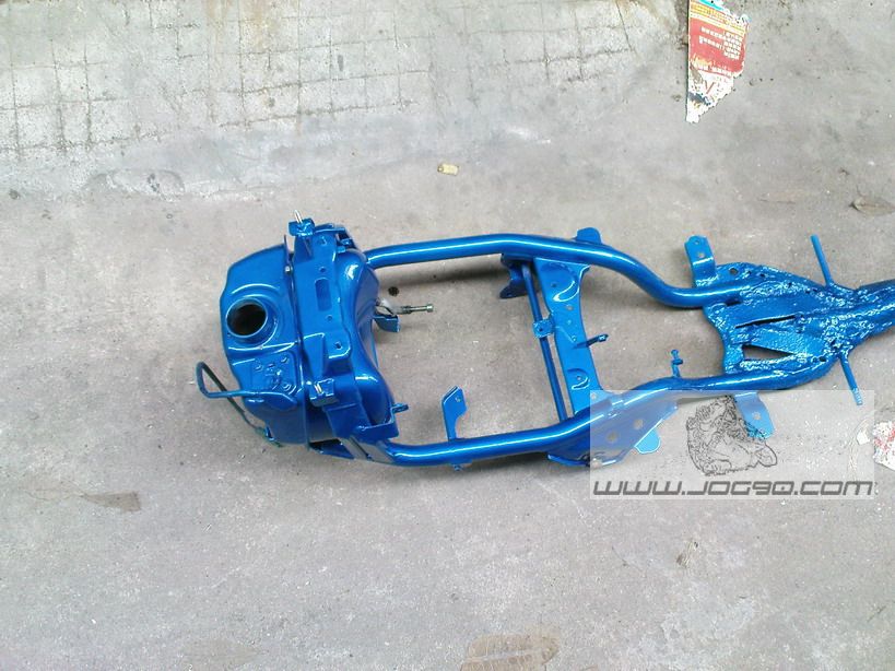

飞度蓝色还是比较好看

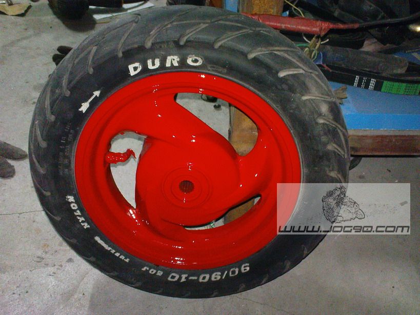

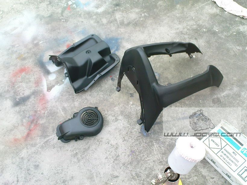

看来够红了

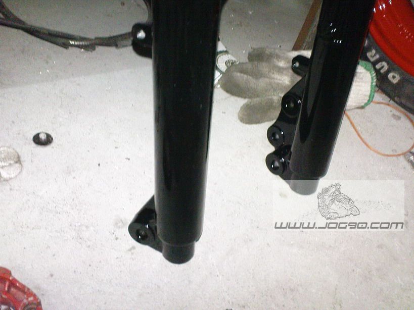

黑得也比较光亮
超级哑光漆效果也可以,PPG果然不同凡响

发表于 2010-4-19 21:56:21 | 显示全部楼层
这个车架  还能坚持多久???都焊接这么多次啦???
 楼主| 发表于 2010-4-20 01:28:56 | 显示全部楼层
因为车主很喜欢这台车,所以不会遗弃,大梁没问题,还可以用二十年,焊得相当坚固。
