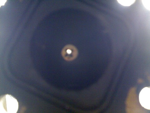

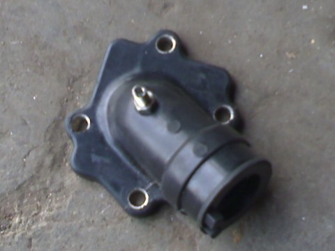

在说说jog 本人玩建设55的时候改了个70是圣衣的 后来把车给别人骑结果撞墙里 然后又回到原装前几天卖里个战马的塞装在圣益的缸里惊奇的发现活塞到上止点的时候活塞头会出来大概1mm左右这不相当于换里加行程的曲轴吗然后自己刮里缸盖 加里个下垫装车 哇塞用原装化油器果然是猛但是本人想改大化油器于是找了个ax100的化油器 原装的化油器的孔径大概19mm左右 ax100的化油器是米库你的 大概22mm可以免换接口 但是往里面插的时候挺紧的 ,可以往口径上摸点机油在插效果好点,用改装化油器有个弊端就是原来的油箱负压开关用不了里 因为ax100的化油器没有负压孔所以本人在接口处打了个孔接里个管 管子是用螺丝钉做的 一头打3mm的孔 连接化油器接口的位置大1mm的孔然后把螺母上紧就可以里。空滤要是用蘑菇头的话 一是声音大2是影响汽缸寿命本人找里一根汽车水箱的上水管 此管是90度角的 所以非常适宜jog改大化油器 因为换大化油器就没有多大地方里 空滤连接管需要一出化油器就要拐90度弯,所以用汽车的水箱管在适合不过里  我用的福田的 非常便宜。我照里几张相片 跟大家分享。
、本人今年都32了不适合玩车了,所以把dio卖里 现在骑jog是用ax100化油器顶的原装缸 感觉效果很好
油门大概给5分之1就如同原装化油器油门大开的感觉里 而且最主要的的是 油门相应速度极快 是原装化油器无法比拟的 油耗能比原来增加1升吧不太确定 本人正在综合测试中
