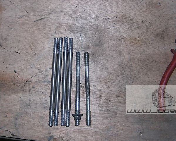

大师我的BWS100缸头螺丝和螺杆坏了,请问你那里可以帮忙找到吗?还有是和JOG50的通用的吗,感激不尽。
发表于 2010-10-22 13:34:52 | 显示全部楼层
用45号钢车床车加工一支,再热处理.缸头螺丝去修车店找找.

谢谢你的专业意见,明天去试试。
发表于 2010-10-23 01:01:10 | 显示全部楼层
BWS100缸头螺丝跟jog50一样,但罗杆要长很多,可以车制的,但双边车牙就很贵了。
图中左边的是90-100c用的,右边是50c的,50改100c经常要车制缸柱
