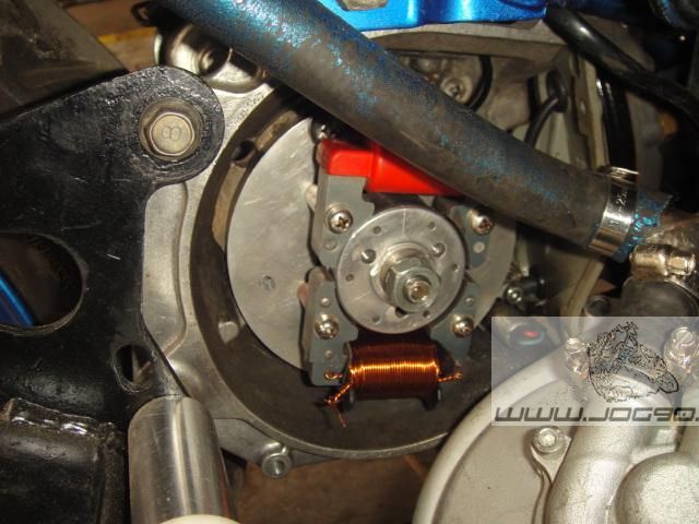

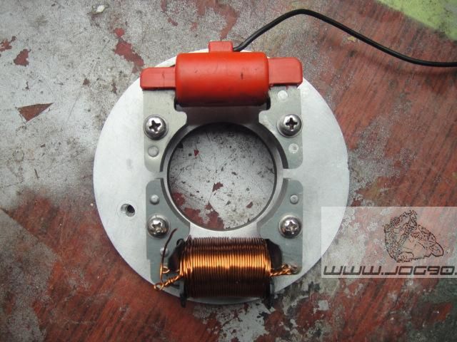

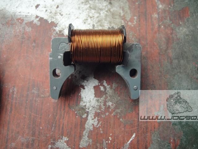

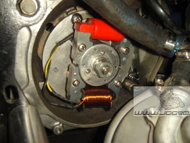

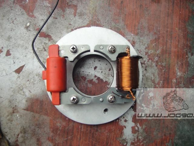

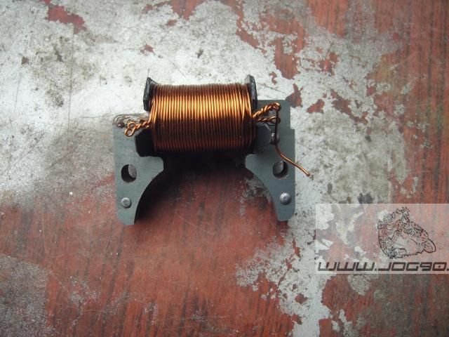

大师的电球已经用了一段时间了,效果毋庸置疑,这点相信用过的车友都应该感受都到,没有用过的快点买个来体会下电球的威力,大师的电球美中不足的是不带发电功能,这给我们平时用来走街带步的朋友晚上行车不是很方便,小弟不才看到电球上还有多余空间就自己做了个发电线圈,在做的过程中也遇到不少问题,首先要大概算出硅钢片的磁通量,在选择合适的线,做好固定线的支架把线绕到算好的圈数,留好照明线和充电线,现在车子发电照明都很正常,在大师那里还买了个新款的电球这二天准备到手上了在做里很是感谢大师提供了这么物廉价美的东西,让我们花最少的钱就能体会电球的威力。希望大家都玩的开心。 dsc01127.jpg

事实表明,加多这样一组线圈的充电量大概只能点亮 10w左右的灯泡而已,改成led应该够用。

这种方法我曾经试过 装个LED电筒方便 省电 够亮
