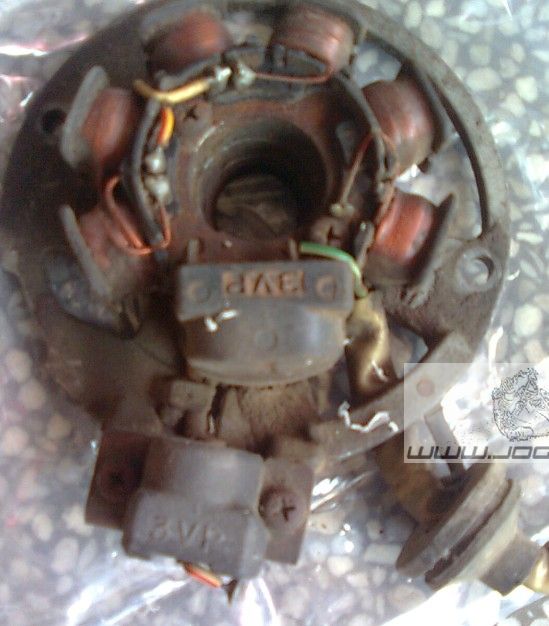

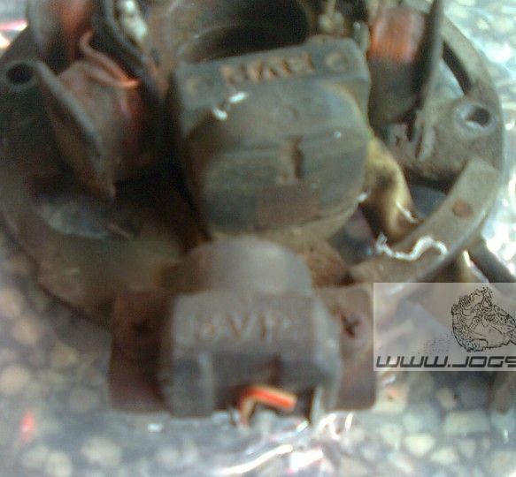

我的JOG3吊了个4DM机器.
机器的线圈是3GF的.触发头也是3GF的.我今天找了个3VP的线圈.触发头也是3VP.(下图)
我对比了3GF和3VP的触发头.外表一样.大家都是一条触发线的.性能不一样吗?

3GF和3VP的触发头是不同点火时间的,特性也不同
点火线圈是一样的,随便通用
用上3VP触发后就可以用我的点火器了,如果用 3GF触发,也有专用点火器,但是不能调。
