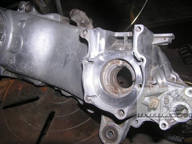

这里借用一下“冰封”的图片,如有不妥,请告知,我会第一时间删掉
如果我1200除以300=4?
“冰封”这个改300的曲轴剩下就这么多位置~~在发掘多3倍的厚度出来改1200~太高了

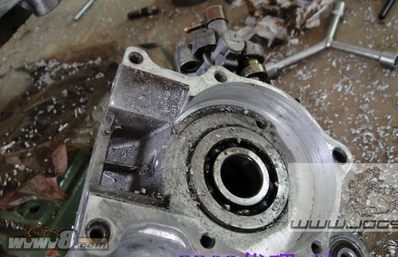

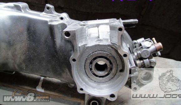

 楼主| 发表于 2011-1-13 22:25:31 | 显示全部楼层
这边是小波箱的图~~大的那边还薄一半~
