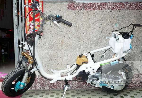

早段时间本来想把自已的JOG3改90的4DM发动机上去。
90机器是买了回来,把JOG3拆开了,顺便把车架加点防锈漆。
由于没有把零件安放好,放大线和外壳的一只纸箱给那些可恶的捡破烂小偷拿走了........
外壳在淘宝上都能买到,就是那条大线没看见有得买。
现在小JOG只剩下棚骨.......痛苦中......

发表于 2009-3-25 23:08:36 | 显示全部楼层
没大线一样可以开的,边玩边找吧。

 楼主| 发表于 2009-3-25 23:39:57 | 显示全部楼层
以下是引用JOG333在2009-3-25 23:08:36的发言:
没大线一样可以开的,边玩边找吧。图片点击可在新窗口打开查看
没大线车子开不着啊..........
发表于 2009-3-25 23:49:36 | 显示全部楼层
可以的,只要线圈与点火器的线接好了,再接高压包和熄火线就行。当然这样接不能电打。

 楼主| 发表于 2009-3-30 20:38:30 | 显示全部楼层
以下是引用小段在2009-3-27 21:16:10的发言:
哥们,你的车架用什么喷的漆啊?介绍一下过程吧
人手扫三层《电视塔》磁漆——》2层白色手喷漆——》最后上力架漆。
好天有太阳的话,四日搞掂。
