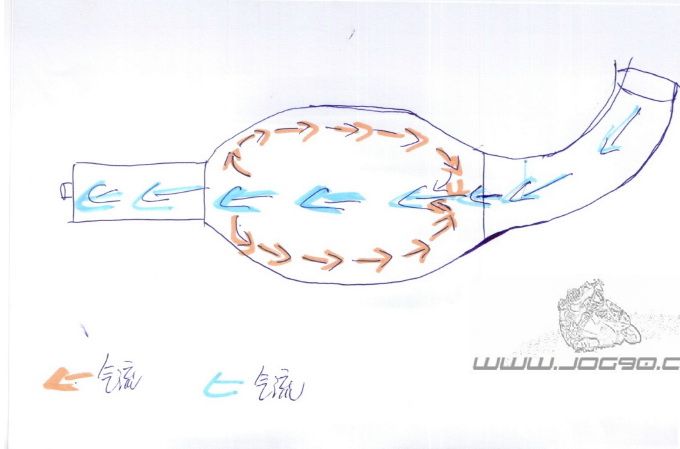

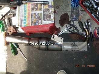

大师您就看这回答吧    在很多比赛中都能看到这条 管子
于是就产生了疑问 这个管子的头段无比的粗 感觉 边上的螺丝刀就可以塞进去
头段喇叭形设计 排出的 气体 经过中段的 大肚子 进行回压产生旋转风加大排气速度
不知道这样理解对么?还有就是我不知道 这个尾段 里面是什么东西 ?隔热网?还是别的什么? 中间的大肚子里面也有
隔热网么?
谢谢大师了 :)

头中部分是空的
尾部也没什么,跟一般的消音没分别,焊上去短一点,以免排气长过车尾,违反赛例

尾端的 作用就只是 起一个消音的作用
谢谢了 呵呵
