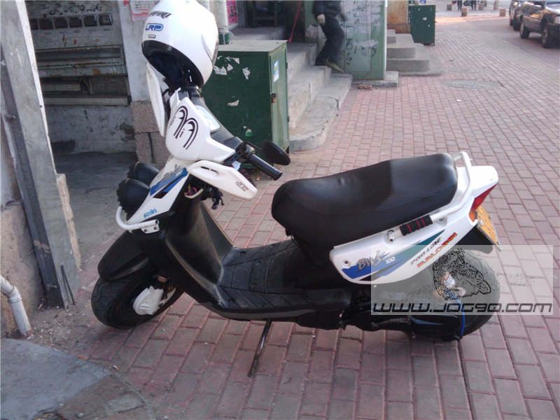

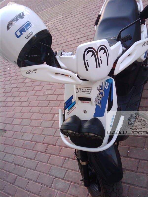

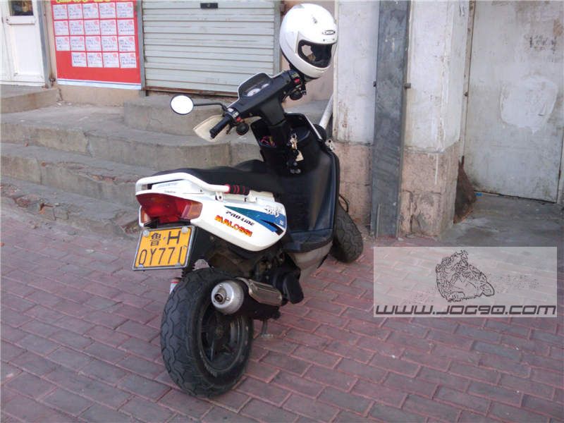

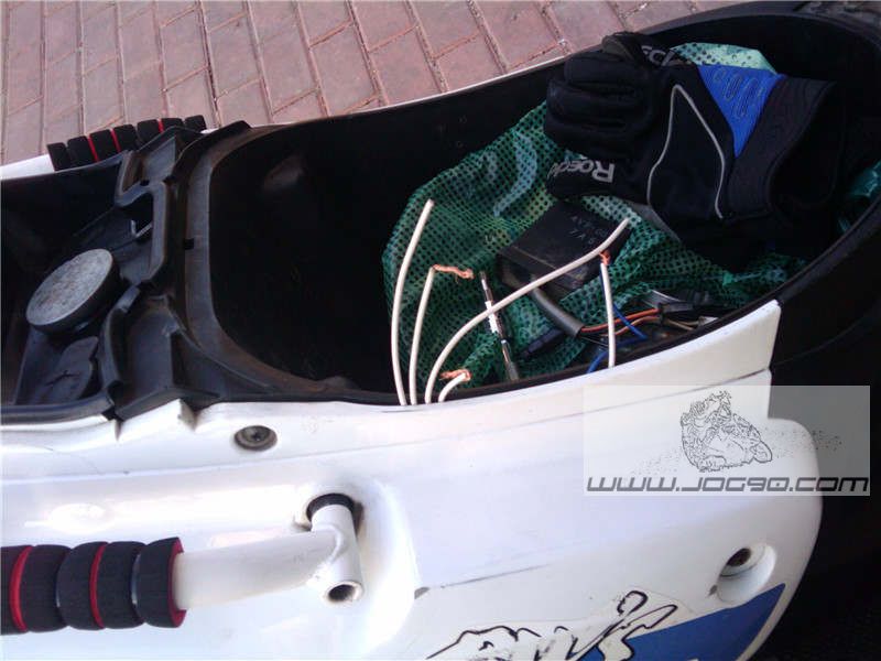

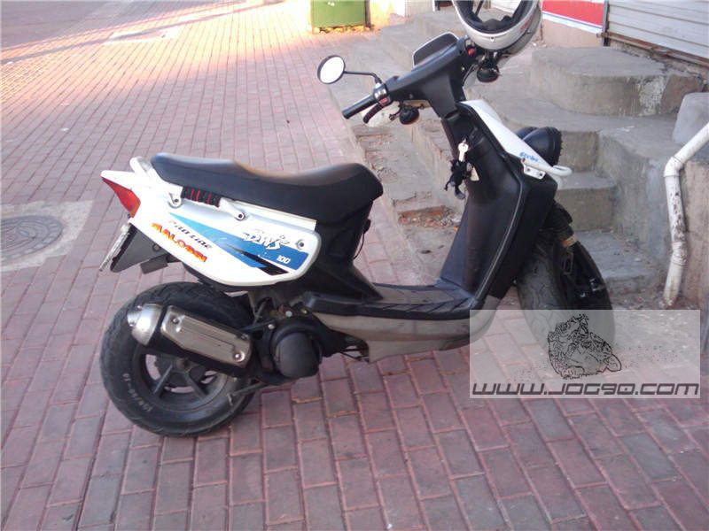

大师,经过我一下午不懈的努力,您的点火器我终于装到我的鸭子上了。 使用后明显感觉出发动机的燃烧有力,转速攀升明显,试了各个点火曲线(最高速的那条没有试),感觉默认的曲线最适合我。。 您说明书上的第二句我苦思了一个钟头,“线圈的黑线”,我真的是找不到,最后顿然醒悟,原来是线圈的黑线就是地线,后顺利的装车。4VP的线圈和3VP线圈一样,就连线的颜色也一样,接起线来挺简单的。。过两天我的鸭友过来试我车,应该还要2套点火器,不知大师还有货没? 准备做一个转换开关装在车头,方便调整曲线。 大师,点火器可以行使途中不断火转换曲线吗? 2011-03-09 17.19.05_副本_副本.jpg

行驶途中可变曲线的,加一个开关没问题的,不要遇水就是了.
貌似你的车因点火问题困扰了很长时间,早应该找我.
