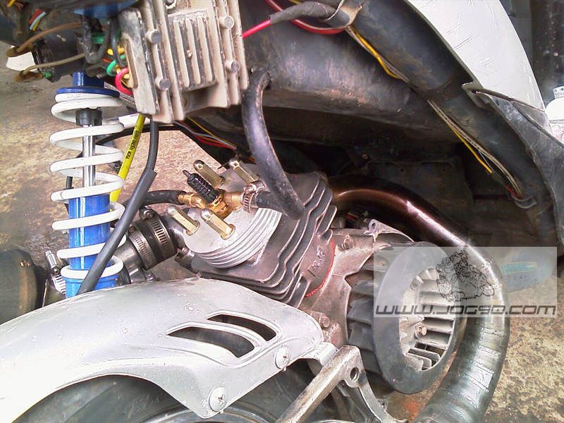

dio全组,果然是平民改装中的杀人王货色,改了17齿除了起步没有这么硬以外,其他的都是。。。。嗷嗷嗷。。。嗷嗷嗷。。。
跟朋友跑去外环拿货,顺便跑跑磨合,来回大概30来公里吧,基本上都是嗷。。呜。。。。。。。嗷。。呜。。。。。。加点油门,滑一段,平均速度60吧
到了外环上随便跑了跑加速,朋友开车到100的时候,我在边上能超过去,挺轻松,不过想起来刚装上新活塞才没几公里,就没再多拧。

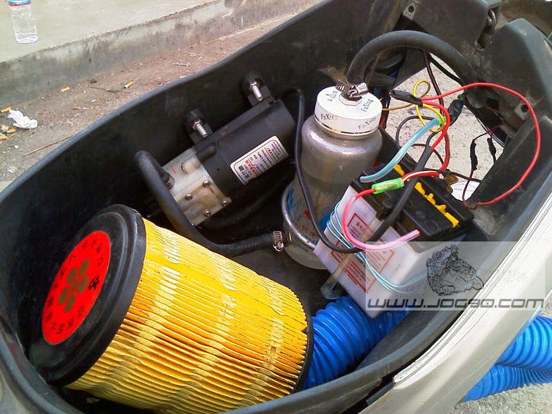

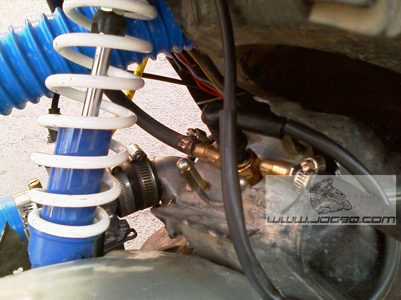

下面是大家感兴趣的水冷系统报告,经过今天30公里的猛操,整车一切正常,水冷系统也一样,副水箱里的水温一直没有到很烫手的程度,伸进去个手指头还能停的住,缸头也能用手摸
水循环系统很好,泵无杂音,无漏水。看来还是经得住考验的,请大家放心,该系统可以参考

这个看上去,好像只是缸头水冷.........
2337
2337
 楼主| 发表于 2009-4-1 15:08:23 | 显示全部楼层
以下是引用蕉皮在2009-4-1 10:50:42的发言:
这个看上去,好像只是缸头水冷.........图片点击可在新窗口打开查看
本来就是水冷缸头试车报告啊

楼主这套东西在什么地方买的?水泵啊。还有烂七八糟的东西。我也想改水冷。。不过东西配不全···

这个 东西 没有水箱吧 就一个水冷缸 散热?
