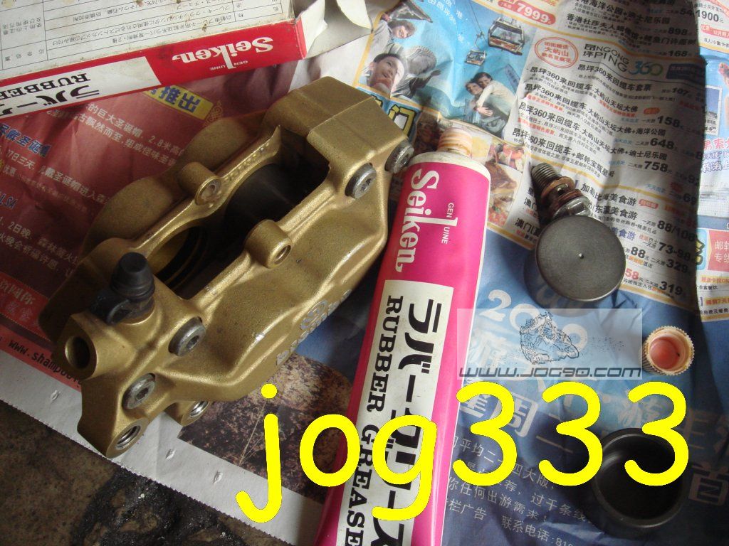

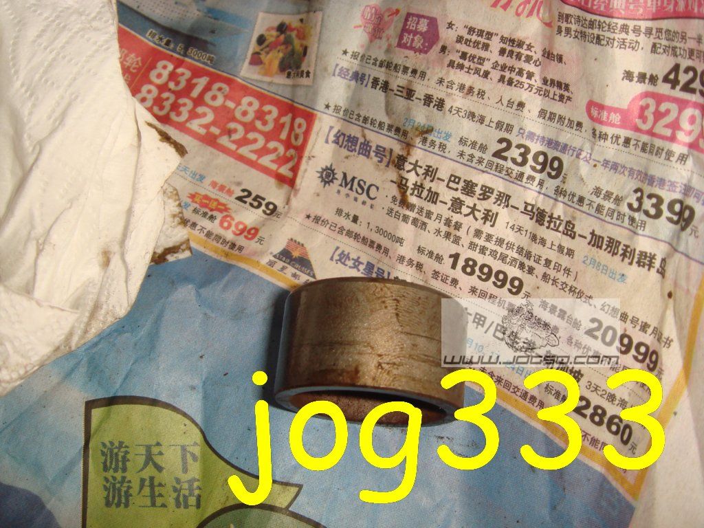

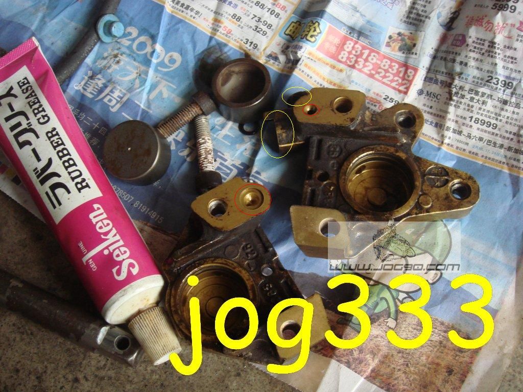

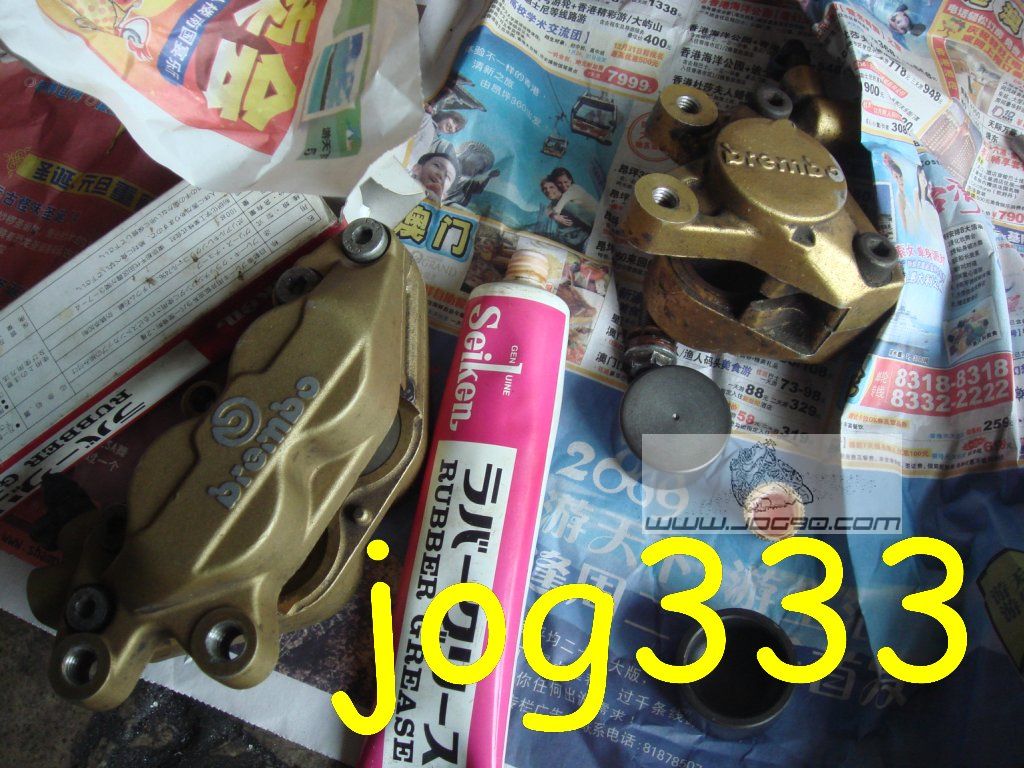

图中的两个刹车汞已用了一段时间,特别是对二那个,好像是从我第一辆(或第二辆)的JOG50拆出的.已记不清楚用了多少年.是时候要拆开清洁保养一下了.先把刹车汞上的内六角螺丝松开,就可以将其分解成两边(如图一).用高压汽枪对着标记为红色的圆圈.便可把活塞吹出.请注意在吹出活塞的同时,请用手指同时按着标记为黄色的圆圈,还有最好用毛巾包好活塞再吹.不然活塞会被高压气喷出,可弹至数米之高.如成功拆出后便可对其清洗.外表可以用化油器清洗济+毛刷清洁,活塞也一样要把表面污垢清洁掉.油封最好用干净的纸巾擦+汽枪喷干.使用化清济可能会另油封发涨.清洁完成后可在活塞与油封上涂上制动专用的润滑剂.可以明显改善刹车活塞在制动后复位慢的问题(俗称拖刹).问题解决,装好便能回复青春,完. 1.jpg
