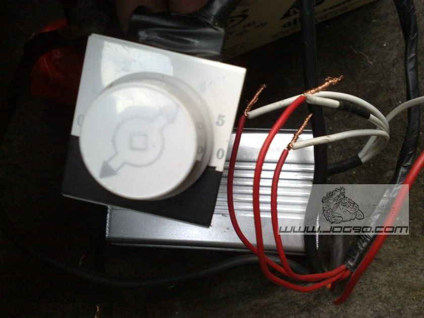

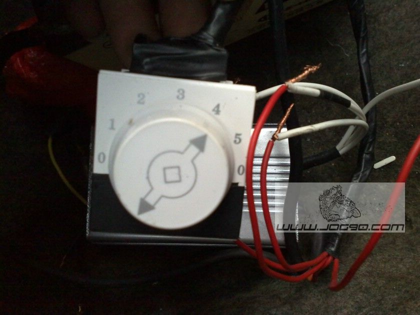

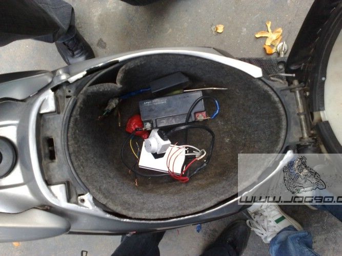

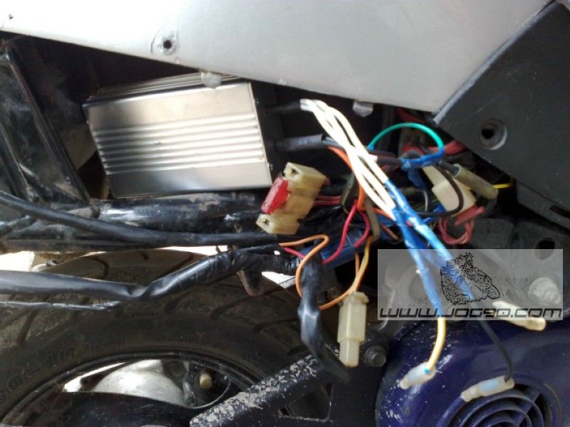

 富哥的点火器果然不同凡响效果很好头中尾的效果都出来了,东西好大块本来是装在座桶下的可是不好放、就装在座桶里面了。这个点火有4个点火时段试车的时候要一条一条来接线试很不方便,所以自己就找了一个风扇的调速开关(经过小小的加工)来接线 开关也放在座桶里面这样也方便以后根据不同的情况来使用了。 图像349.jpg

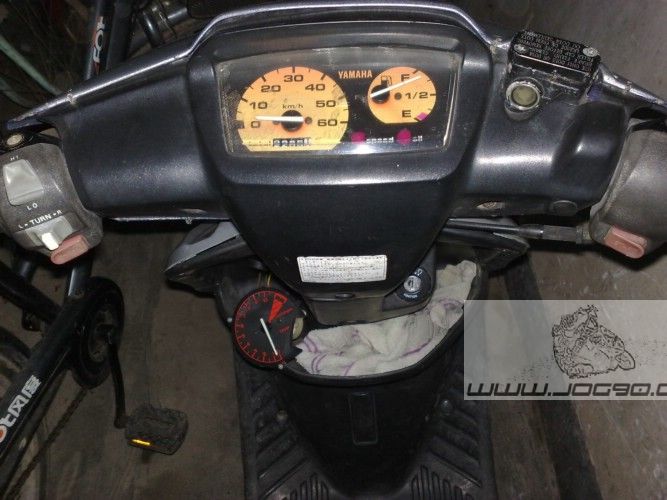

发表于 2009-4-8 21:59:41 | 显示全部楼层
你的转速表是哪种啊!怎么加的啊!
你买的是优化POsH,还是低通那的啊

发表于 2009-4-8 23:00:42 | 显示全部楼层
一看就是POSH

 楼主| 发表于 2009-4-8 23:24:36 | 显示全部楼层
 点火是POSH的,转速表是2仔的,因为带壳放不下我就把表壳拆了,我洗过两次车都粘到水了都没有事,进口货就是进口货

10370
发表于 2009-4-9 21:12:36 | 显示全部楼层
转速表你是怎么加上去的啊!

 楼主| 发表于 2009-4-9 22:45:33 | 显示全部楼层
 把表壳拆了不要灯,才3条线 两条电源一条信号
