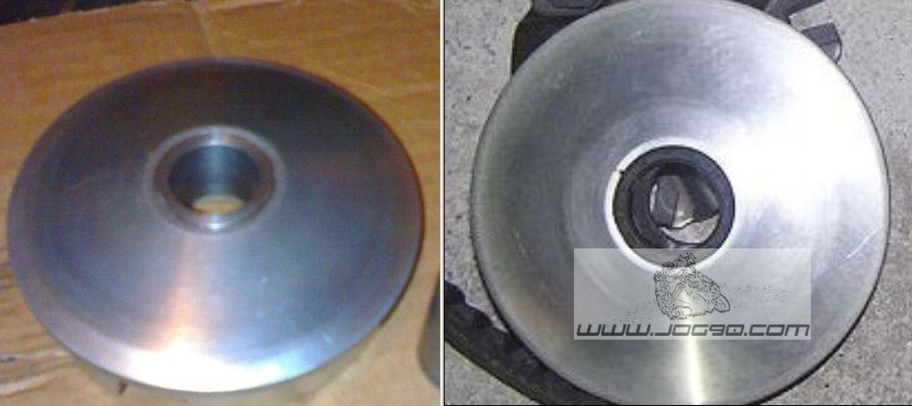

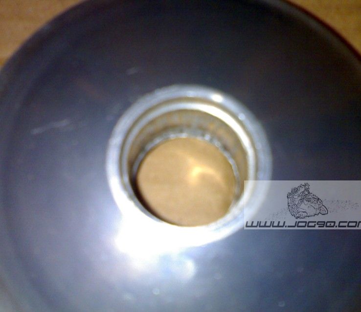

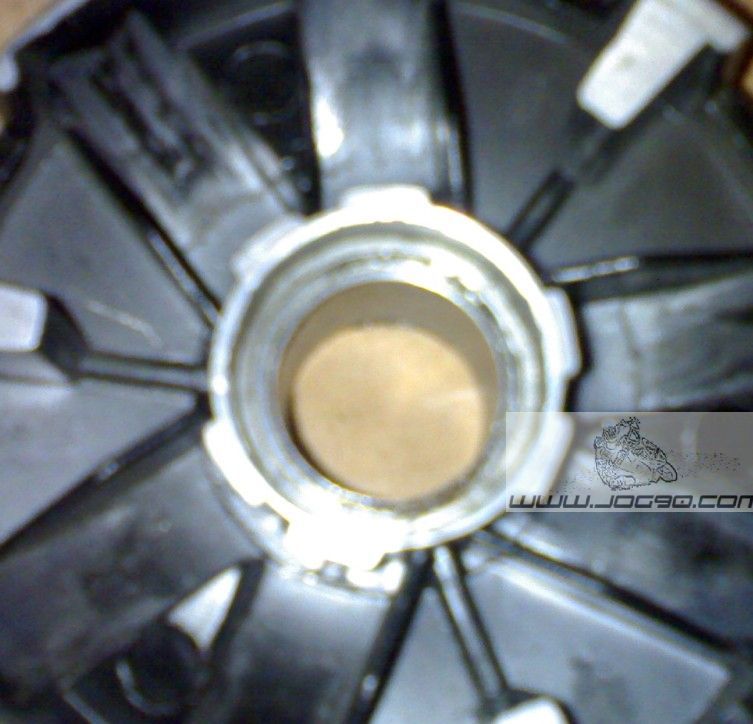

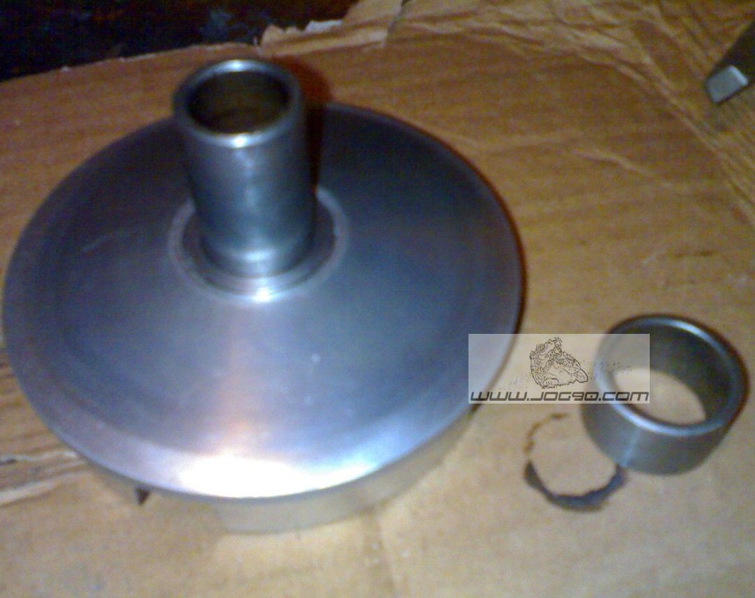

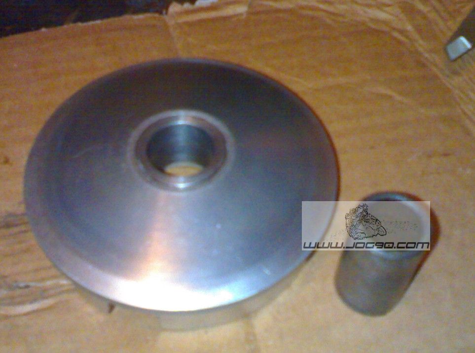

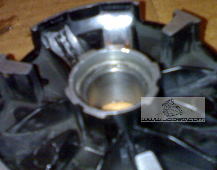

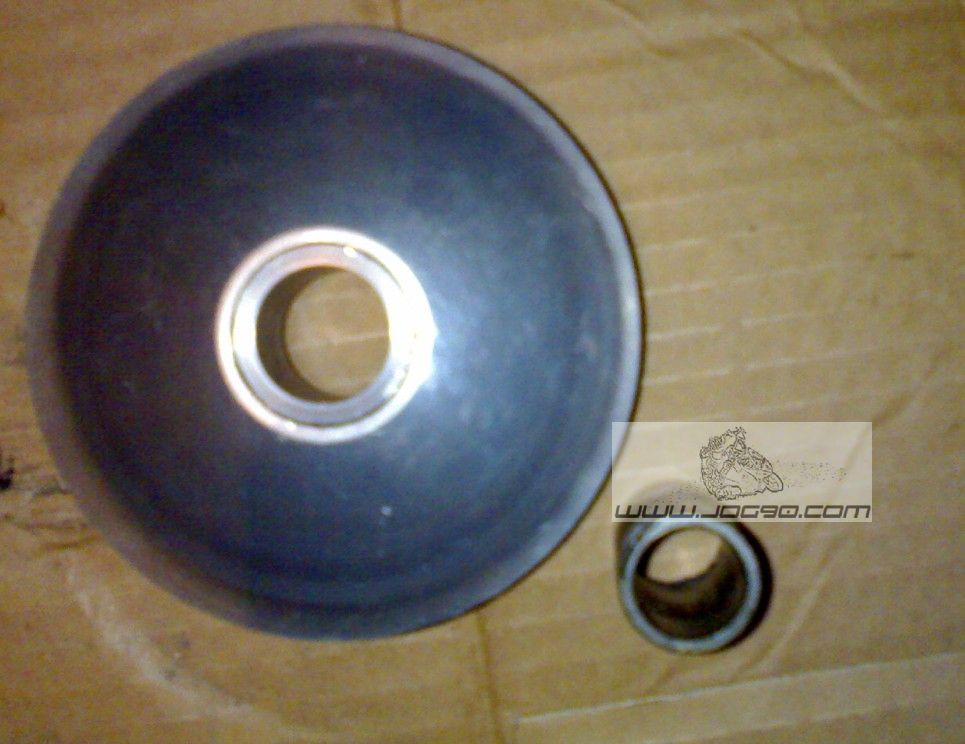

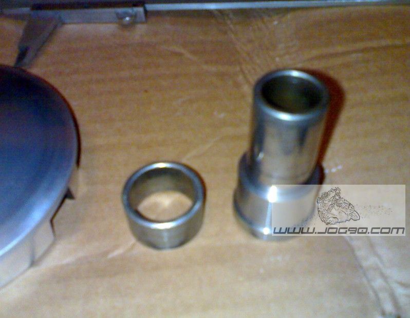

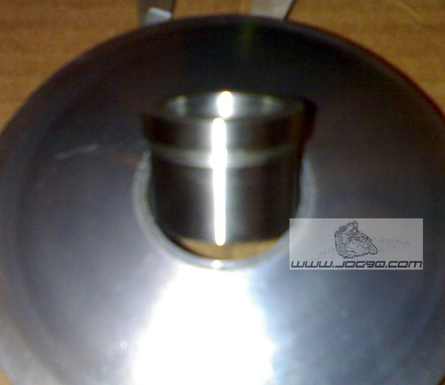

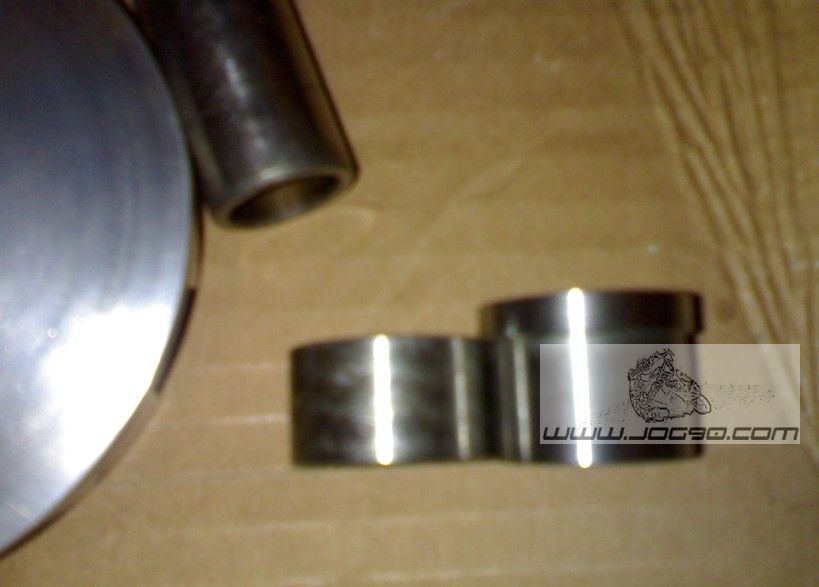

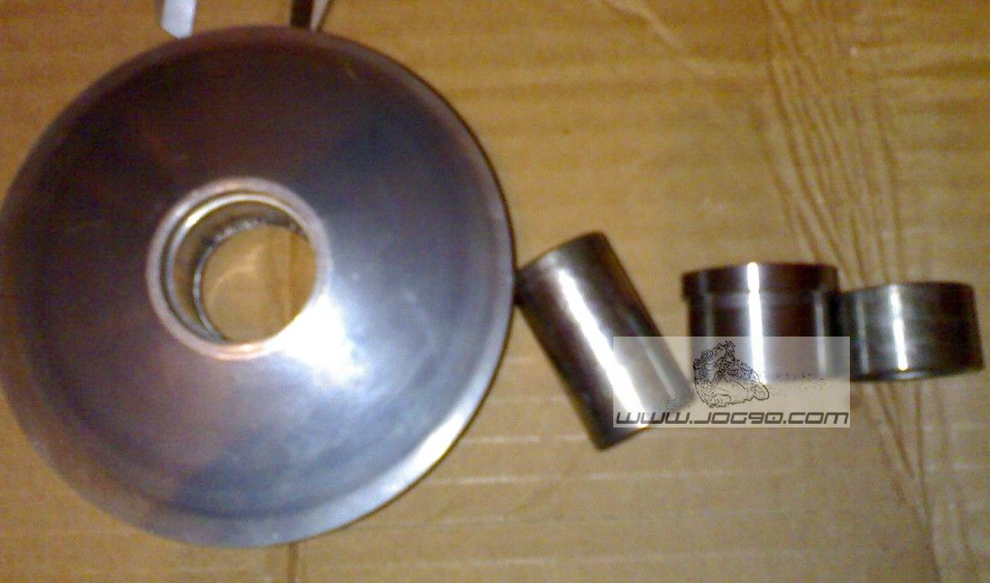

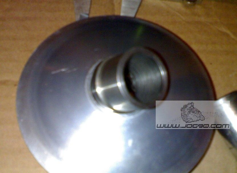

 前不久在富哥那买的98MM普利盘,可是普利盘与皮带接触面带油封,感觉不安全怕皮带把油封带出来,自己车了一只轴套大家来看看吧.
之前的盘  中间是油封位。
  以下是我改动的,本人不会说话有图
 请大家支持

 楼主| 发表于 2011-7-12 09:47:20 | 显示全部楼层
以下是引用JOG333在2011-7-12 0:50:03的发言:
直接把油封拆去更好.
主要是拆去前后的油封普利盘中间的轴套长15MM,我这回改进长21MM,感觉高速时轴套与普利盘里面的轴套吃力面增大了减少偏磨

 楼主| 发表于 2011-7-20 12:32:45 | 显示全部楼层
以下是引用jog90在2011-7-20 0:02:46的发言:
怀疑导致损坏皮带的正常你的这个套.
这个套不是与普利盘平齐的  要低于普利盘0.1
