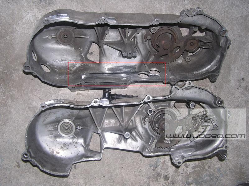

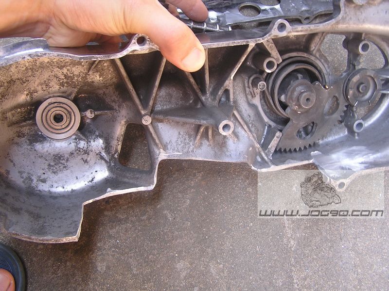

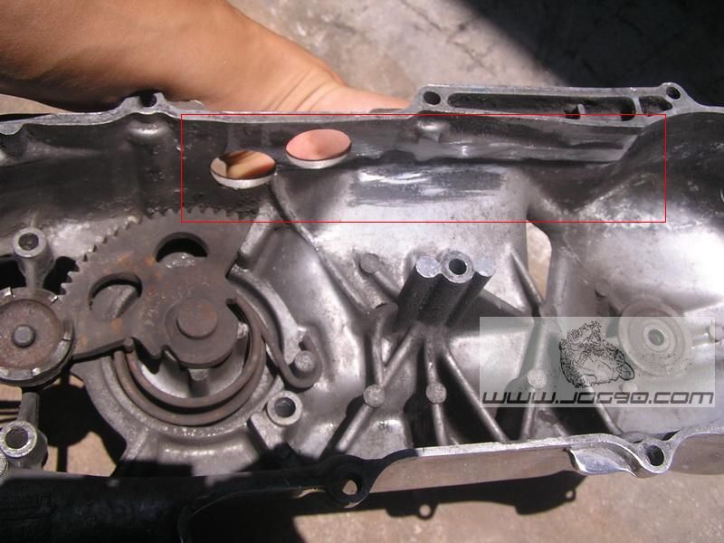

装了加大传动组的朋友请注意,因为珠盘的变速范围太大,已经超出了90c传动盖原先的设计范围,所以皮带会擦碰到传动盖的很多地方,造成皮带断裂,解决办法见下图.切除!!

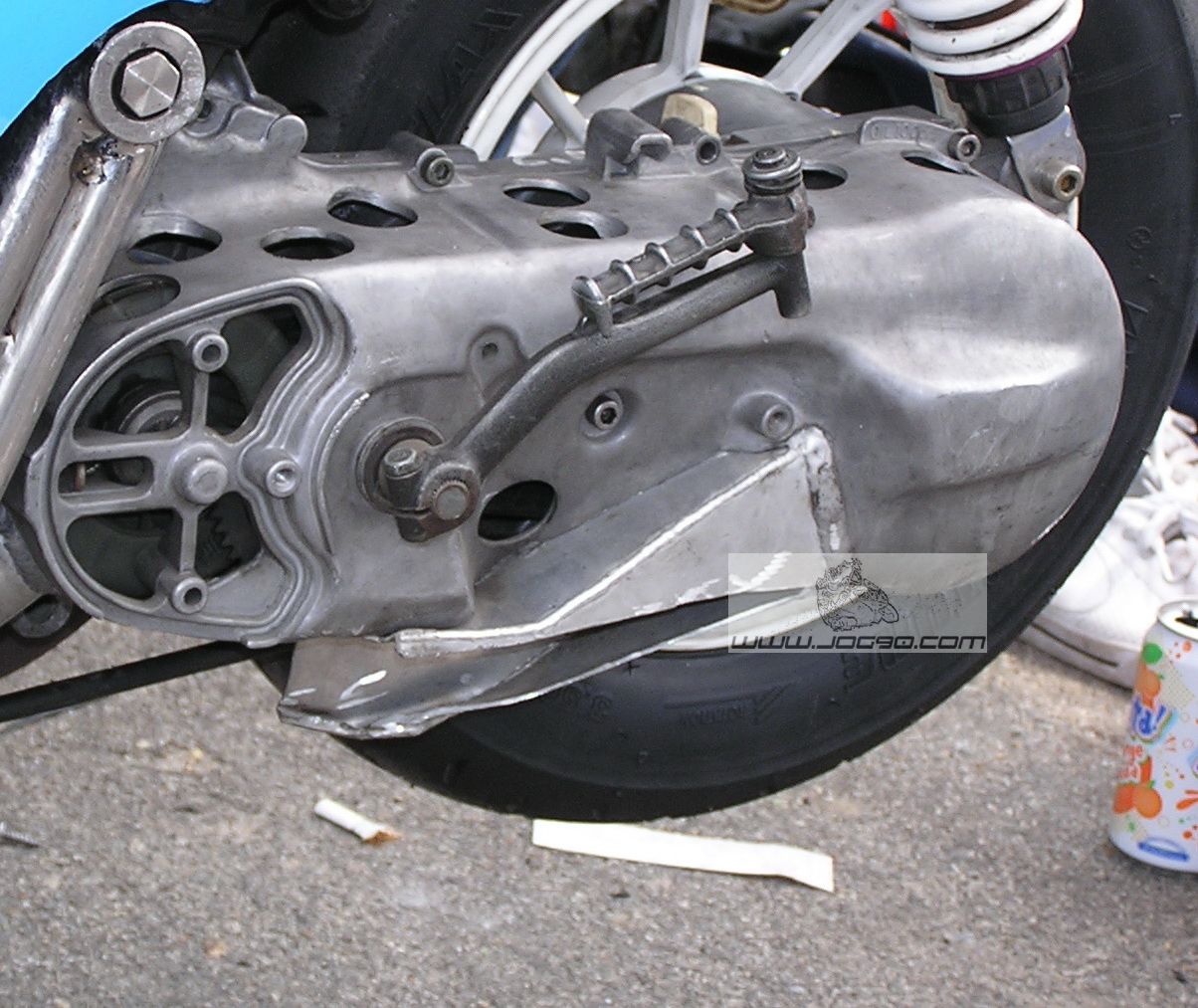

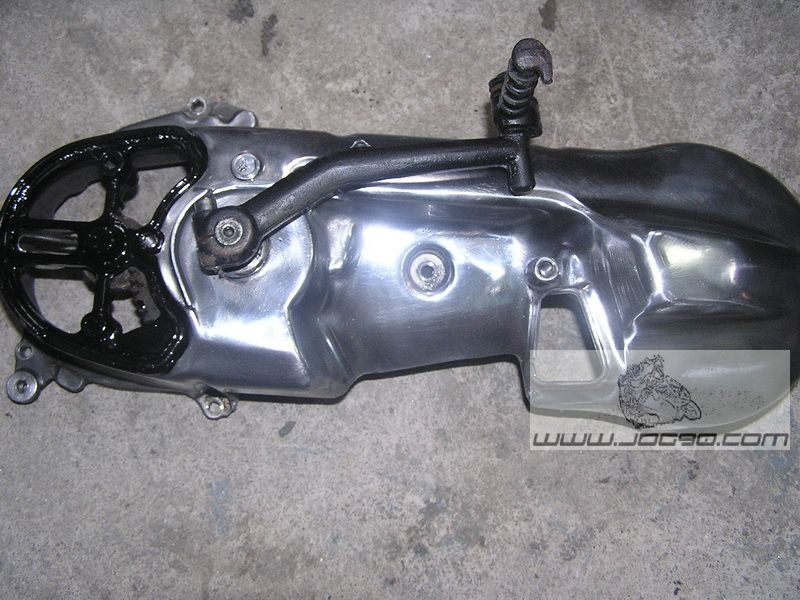

或者焊密中间部分以免进砂石
打磨一下
抛光

两天前听了富哥的建议,已经切除了,噪音也小了很多。同时谢谢富哥细心解答我的诸多问题并给予解决方案。
