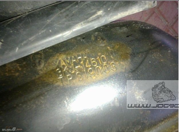

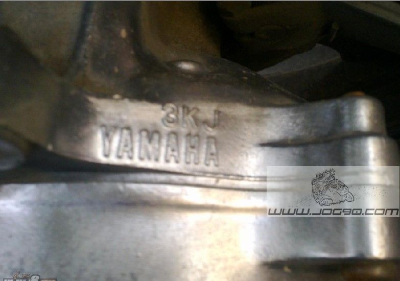

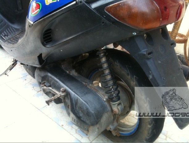

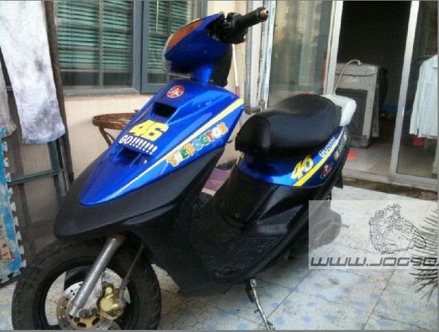

前段时间朋友给了台闲置JOG小踏板,朋友说是JOG90,最近在买改件,问过多人都说是JOG 50 印龙3代。
实在费解,电话朋友,他坚称是90的动力,我找师傅拆卸下来汽缸,也发现上面印的82CC。发动机箱体印的3KJ
实在头大了,上几张图,请大师和高手们鉴定下,不甚感谢!
1075
1075
 楼主| 发表于 2011-10-24 20:18:44 | 显示全部楼层
发动机箱体印的3KJ512869

发表于 2011-10-24 20:25:49 | 显示全部楼层
那就应该是50啊应该是三代

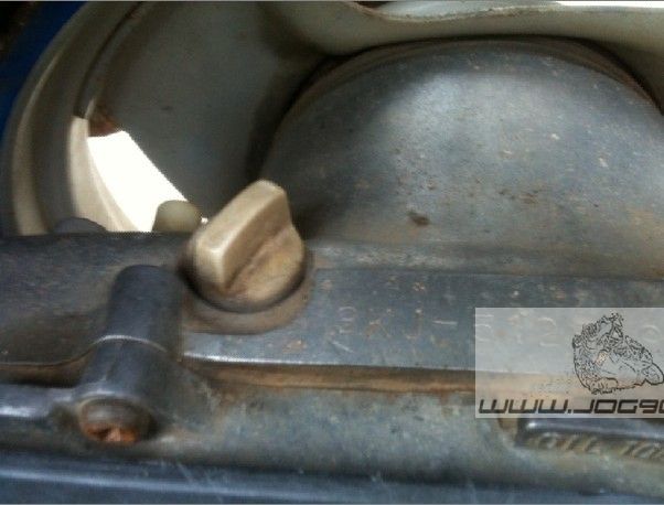

发表于 2011-10-24 20:27:02 | 显示全部楼层
不过看偏箱应该是90

 楼主| 发表于 2011-10-24 20:29:03 | 显示全部楼层

发表于 2011-10-24 22:06:32 | 显示全部楼层
汽缸上面已经有答案了。

发表于 2011-10-24 22:07:49 | 显示全部楼层
90的机器,3KJ只是编号。你应该看减震下端点后面的阳体编号,也可能是50机器改90缸头,不过可能性不大。

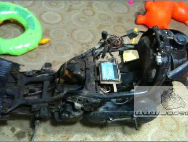

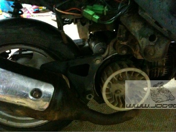

发表于 2011-10-24 22:55:55 | 显示全部楼层
是50的车子90机器鉴定完毕。。。
发表于 2011-10-24 23:05:52 | 显示全部楼层
碣石佬改的90就是这样的!~
29
130
11441
发表于 2011-10-26 17:55:46 | 显示全部楼层
好经典是ZR轻车架吊90发动机。动力上的改件直接买JOG90的就可以了!
