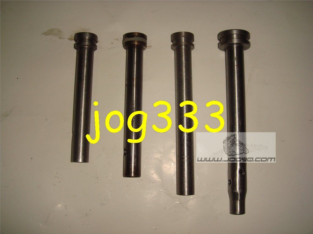

发表于 2012-2-5 16:36:23 | 显示全部楼层
改油路只是初步,也不是每种前叉改油路后就会有理想效果,有的阻尼棒精度太低,孔改再细也没有意思.
图中的阻尼棒是我重新车制的,比原装加长了行程,但这还不是重点,要改的地方还有几处,慢慢摸索吧

以下是引用JOG333在2012-2-5 16:36:23的发言:
再上一个我自己改的前叉视频,是可调阻尼的http://v.youku.com/v_show/id_XMzA4MzE5ODky.html
不错。。。下压迅速回弹慢速。。这正是我们想要的效果。。
