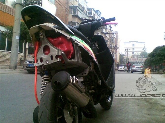

发表于 2012-3-4 18:02:00 | 显示全部楼层 |阅读模式
小弟的车是去年十月份从一个车友手里收来 他刚刚改完这部ZR 到了十一月份转眼要入冬 我就把防冻液换上 结果导致水泵不循环了  连接缸的管直往外冒热气 找了半天原因最后打算开春在拾到  马上开春了 请教大家是防冻液加的太浓了有比例的加 还是因为堵住空气了得把空气排出来 如何排? 是不是机械泵就这问题了? 机械泵影响速度吗? 按了机械泵还能不能安电球? 水冷方面还有什么注意事项?  请大师还有各位高手解答一下

估计里面有空气了,尽量排空吧,也要看看水路走向是否合理,水冷并不好搞啊!发图看看

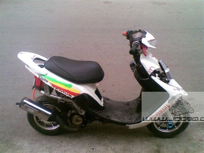

如图 请大师和各位高手解答
发表于 2012-3-10 02:12:34 | 显示全部楼层
防冻液是不用稀释的.图中没看到有连接机械水汞,如果用电汞的话,可以先抬高车头,最好能竖起.再开电汞排空,空气会直接向上方跑.

先谢航哥耐心解答了 把车头抬高再开水泵用不用把防冻液放出 还是直接加着液抬车头就好了? 直接换个TOP机械泵问题就都解决了吧? 还是机械的综合性能高吧?

发表于 2012-3-10 15:08:20 | 显示全部楼层
把水泵的进水管拔出来就可以排空啦,排空的时候记得拧开水箱盖,还有如果你只装一个大沙水箱的话是不够散热的,装在那里也太难看了,糟蹋了这么好的ZR,或者参照一下JOG333用个大水箱装在前轮后边的位置

发表于 2012-3-11 20:39:04 | 显示全部楼层
我觉得电泵比机械泵方便好用,排空容易,不用着车,热车也快,这是机械泵没有的优势。
这水箱尺寸那么小,足可以轻松放在前轮后,然后上置一个500cc双向储水瓶,空气会自然跑出储水瓶。
