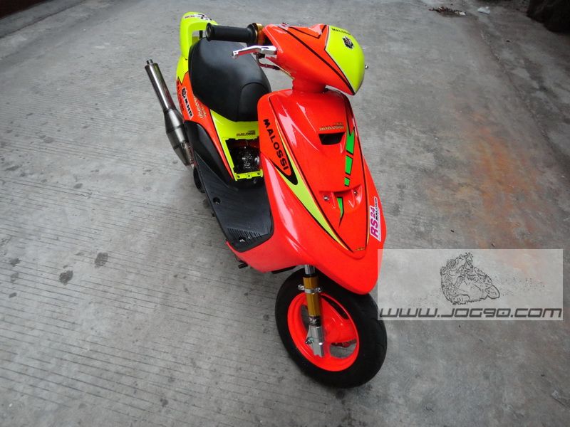

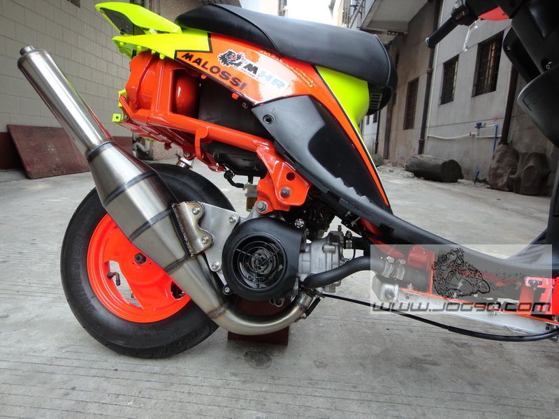

小改70c水冷JOGZR,动力以MALOSSI MHR 水冷 47.6MM缸,MHR TEAM曲轴,手工排气,KITACO TM24化油器,MALOSSI 大传动组为主,结合车身强化,总体来说,配置较上一台中改70C简化了很多,车身更轻量化,但动力组大致相同,电球有所不同,最高转数下降致16400转,,动力有差别,中后段加速没MALOSSI电球凌厉。

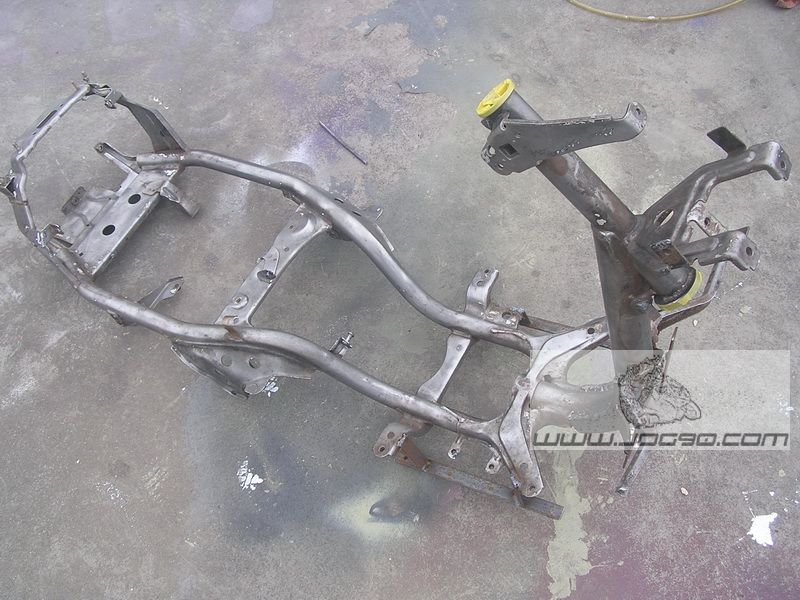

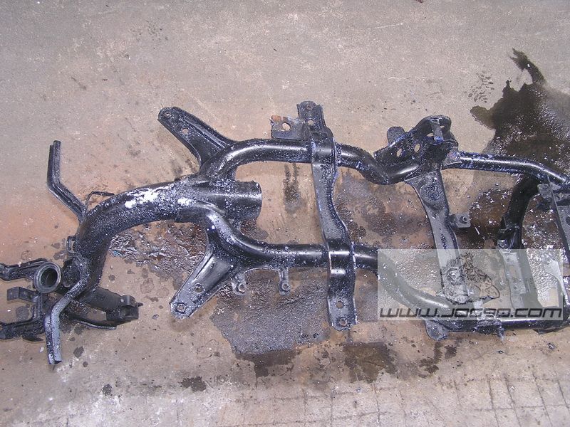

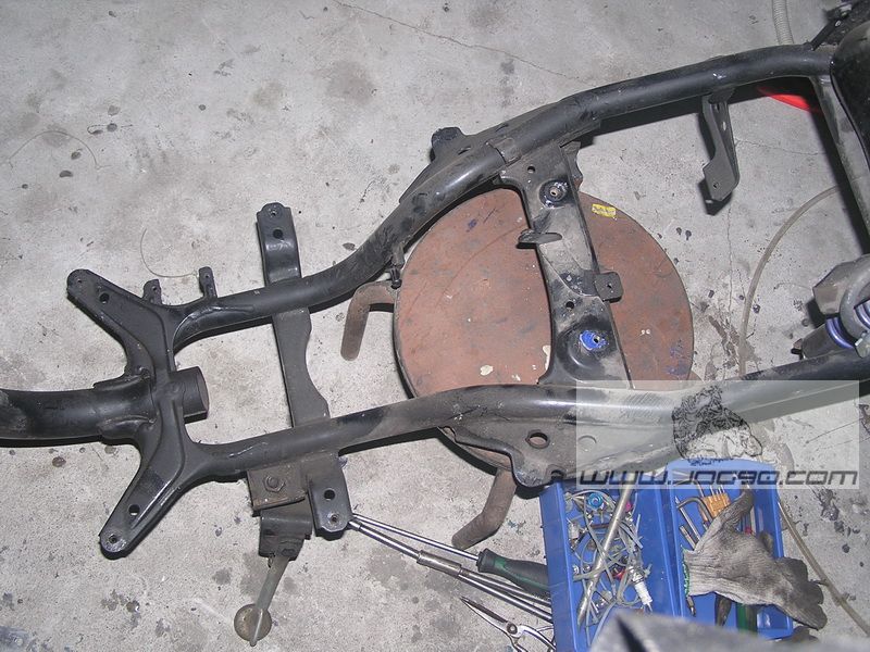

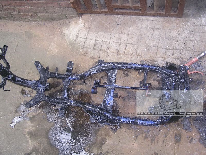

原车车架,已十几年,没严重锈蚀和变形,保养还可以。
脱漆后现真身,属中上水平。

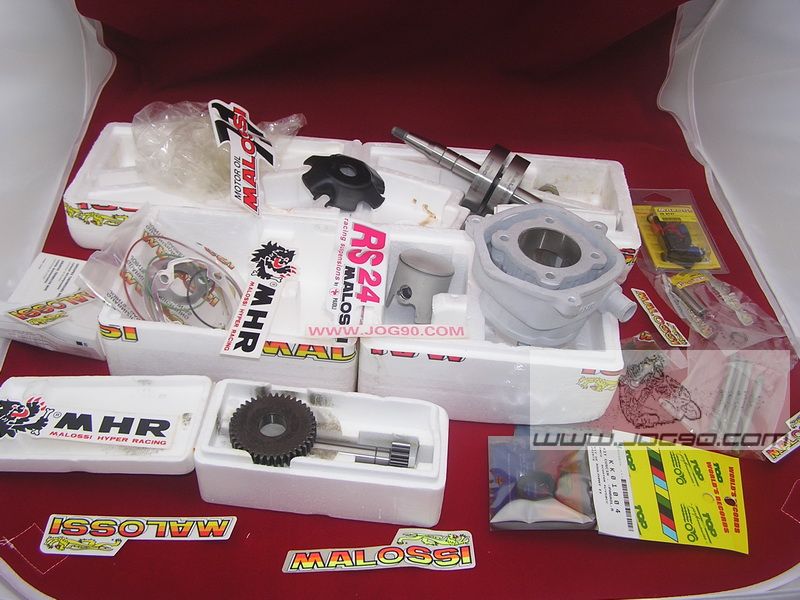

这就是要准备安装的动力组

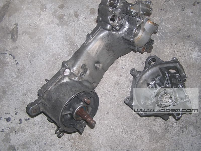

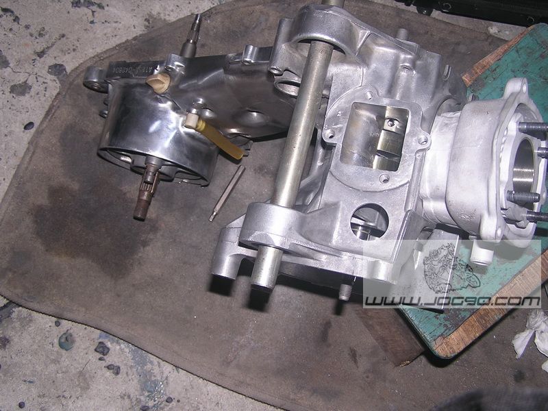

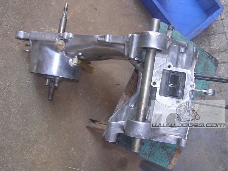

弃用原车的3KJ机器,改用5BM机器。

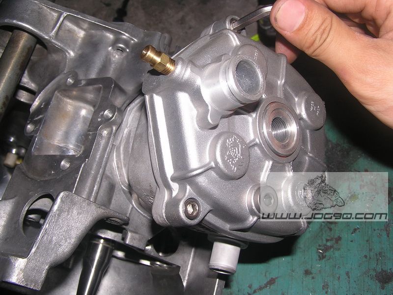

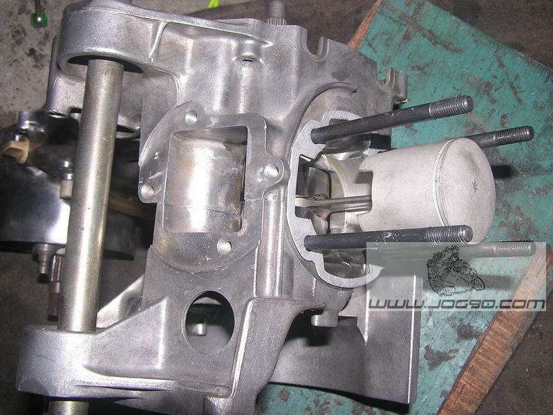

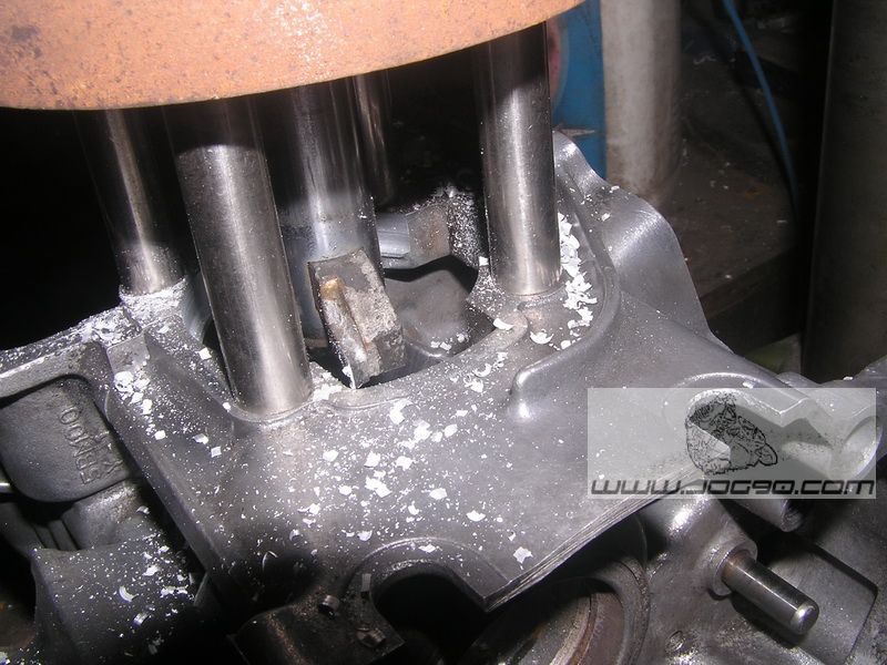

加工缸口位,以安装MHR气缸。

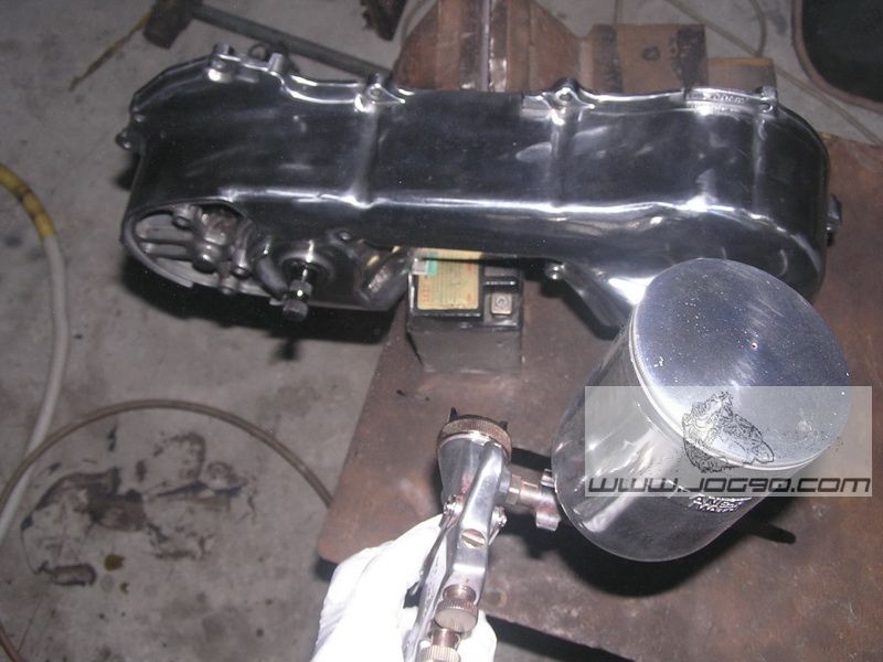

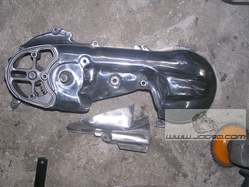

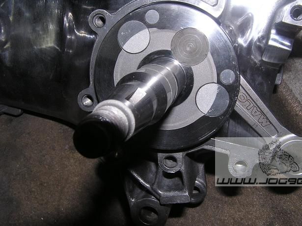

翻新抛光机器

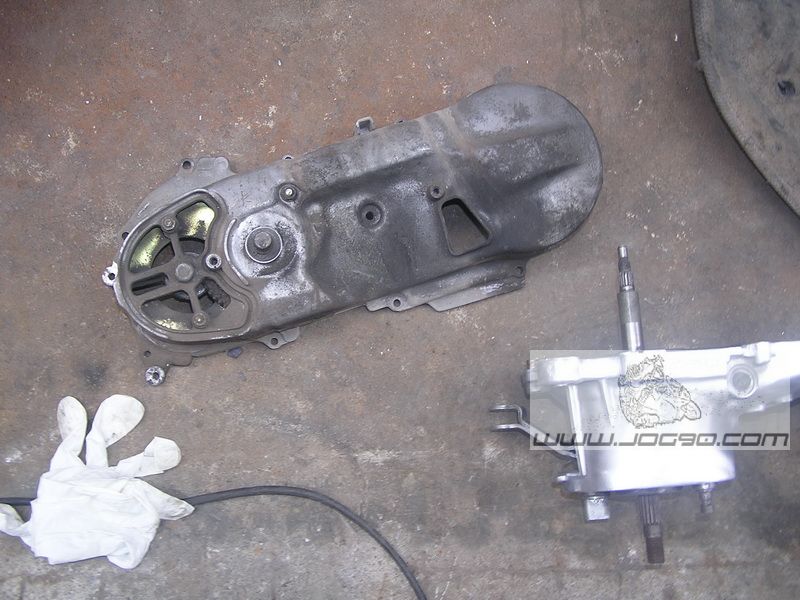

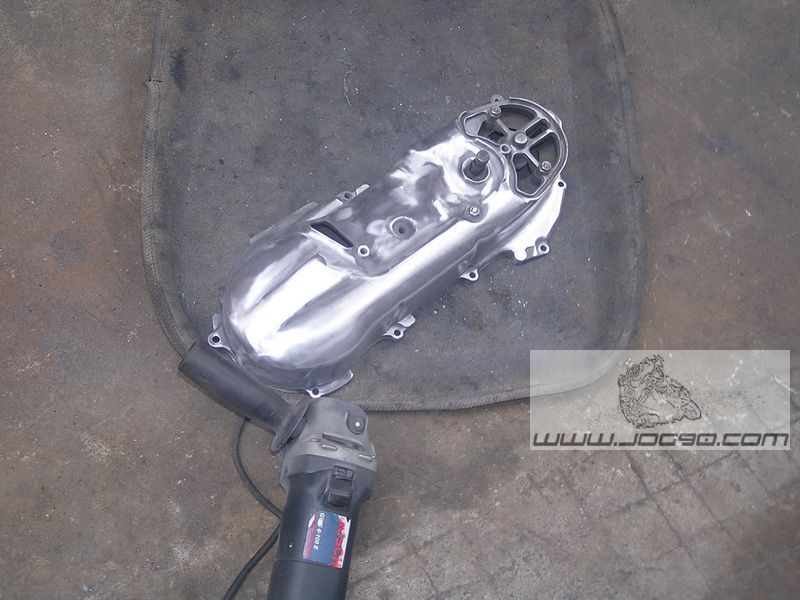

切去传动盖中下部,以防擦坏皮带
喷上光油以防氧化

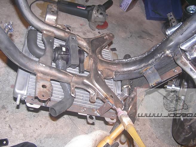

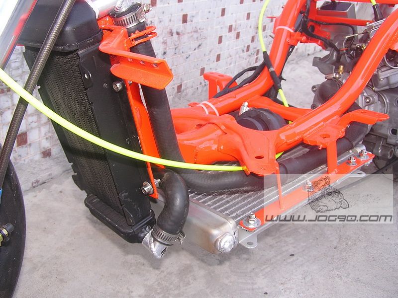

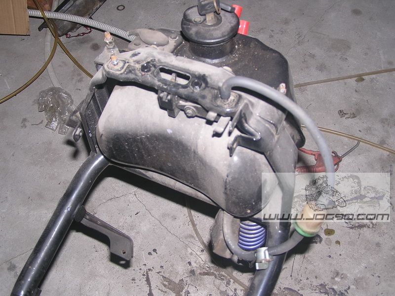

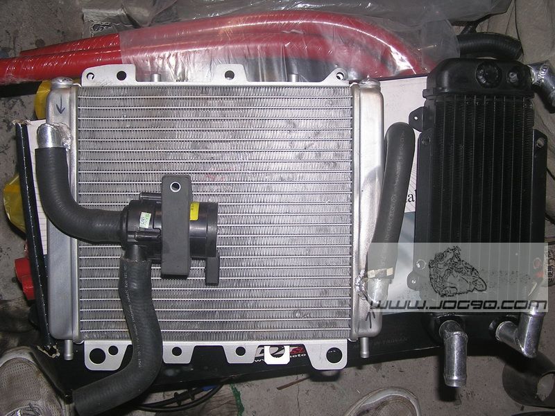

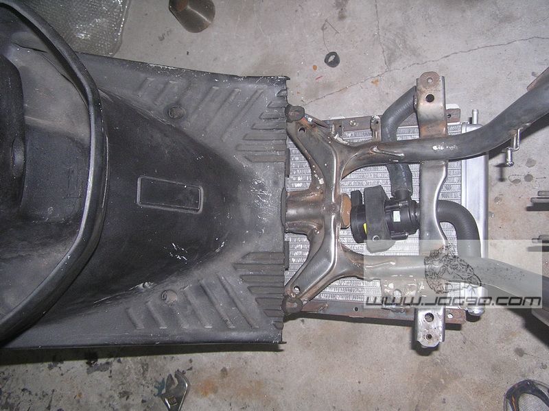

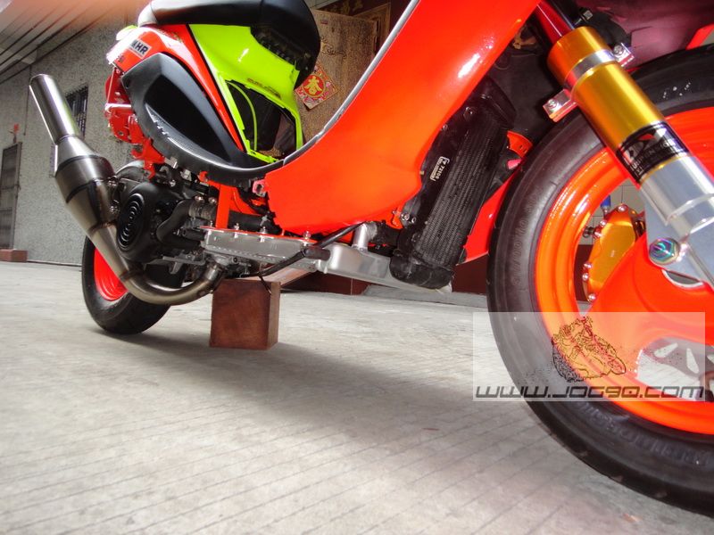

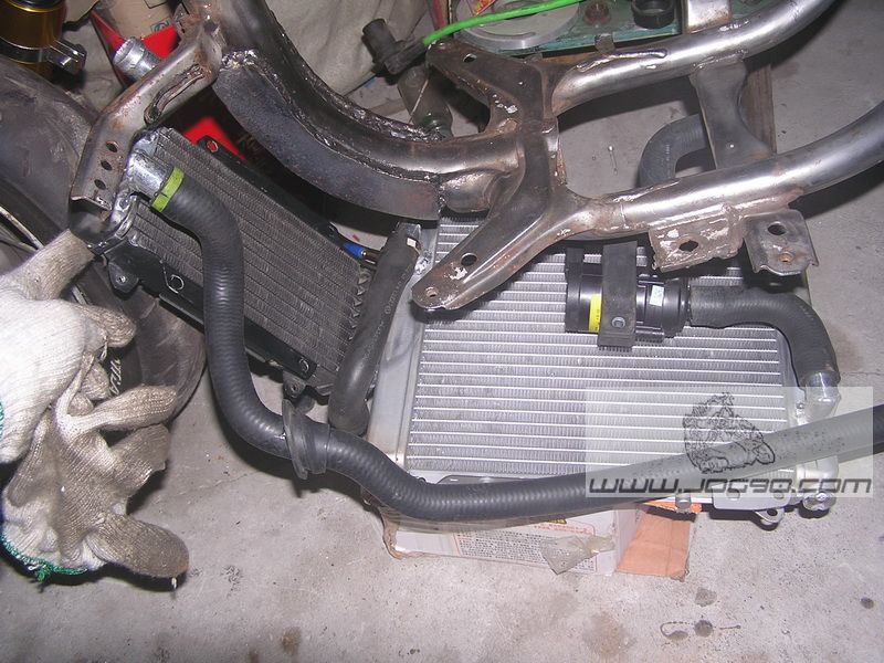

水路部分,由两个水箱组成,前水箱约25X15X5CM,下水箱约25X35X4CM。

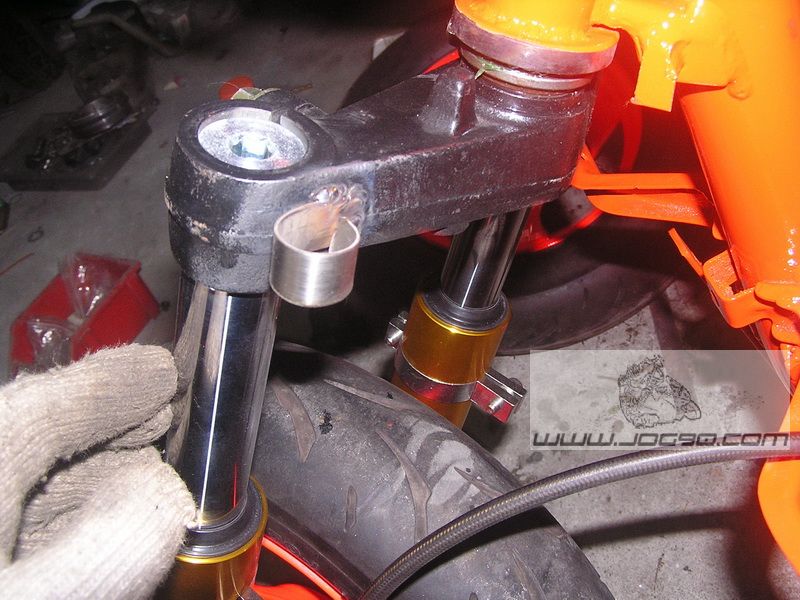

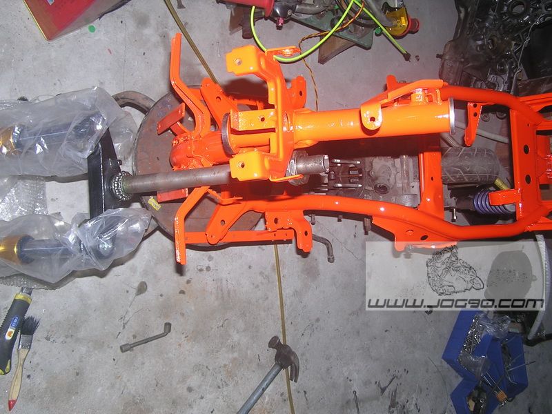

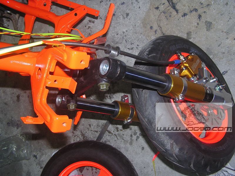

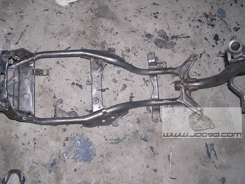

加上车架,包括车架弯位补强和安装加大前珠碗组,和大三星组,30MM前叉等,及水箱位焊上固定架来固定。

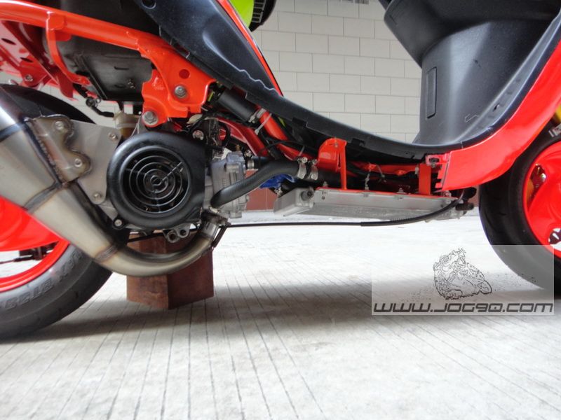

水泵用AUDI A6电水泵,保证快速预热和超高转数下仍保证不会超温。
下水箱刚好占据了车架底部所有面积而不外露。

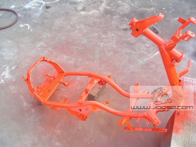

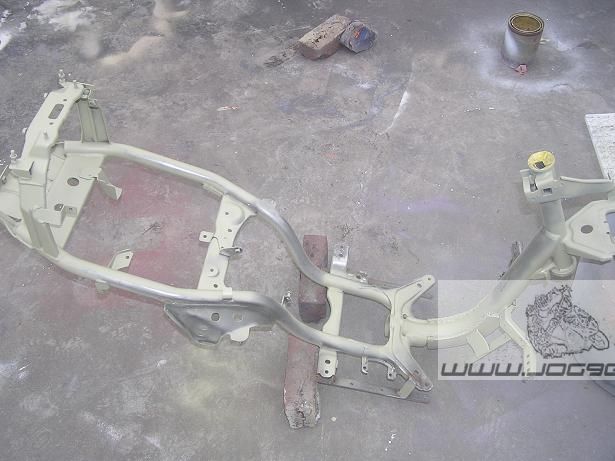

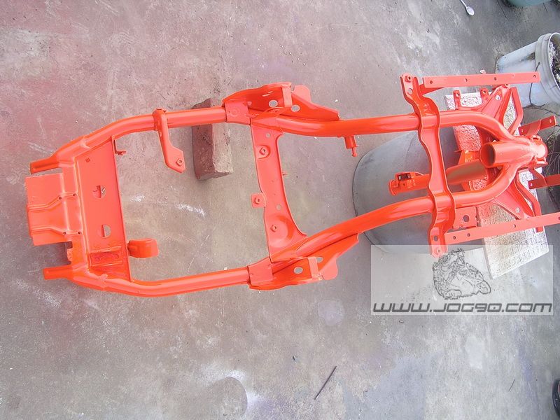

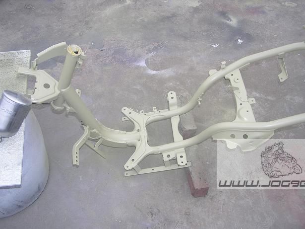

清洁好车架准备喷漆
喷上两遍NEXA AUTOCOLOR环氧底漆

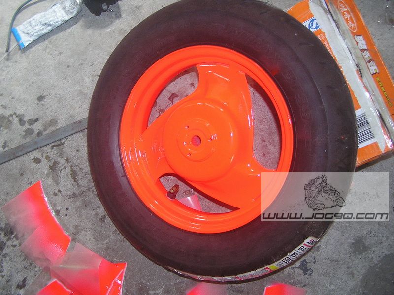

 喷上橙色面漆及光油

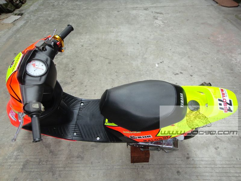

沿用JOG6单表原车铁铃,轻量化,刚性好,真圆度高。

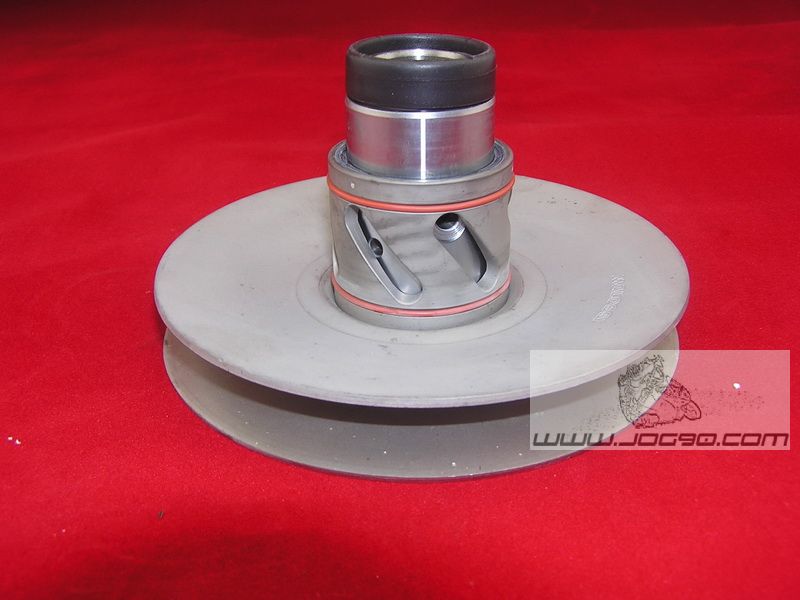

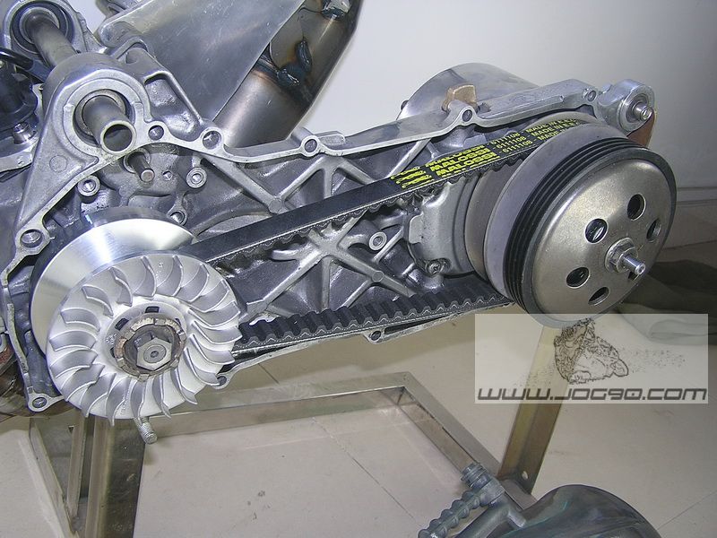

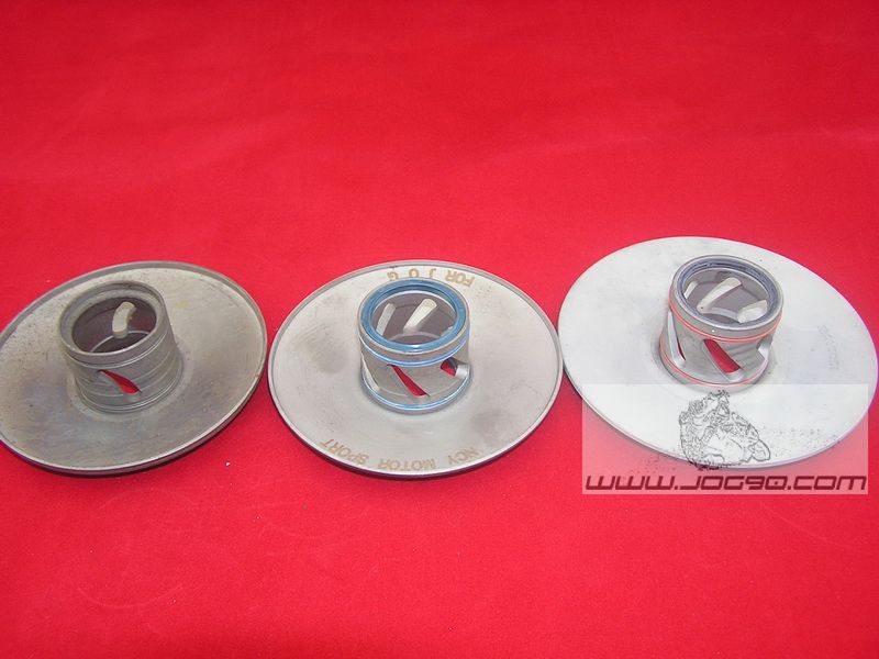

传动也一样,不作多余介绍。
传动部分最值钱的东西,也最重要的东西,大家对比一下。

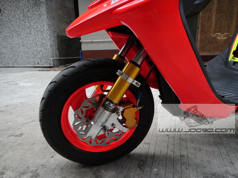

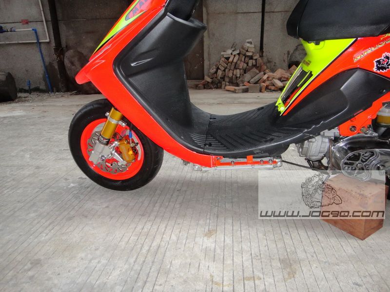

DY30MM叉及加大三星架,珠碗组等等,能大幅提高承载力。

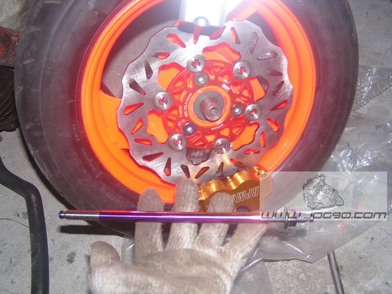

刹车组件,MP浮动碟,RPM小卡钳等等
强化车头部分对高速稳定性提供重要保证,入弯犹如行路轨!

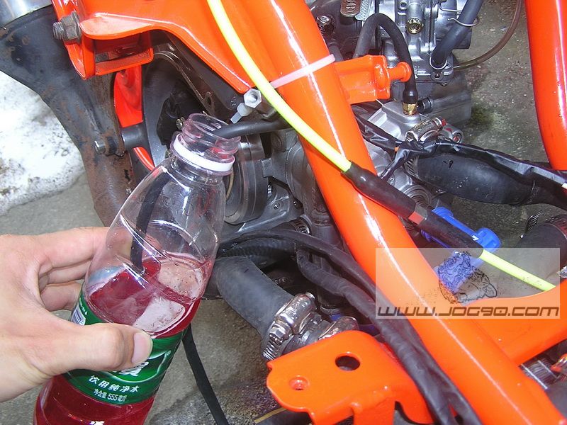

装好水路和电路排空,由于下水泵过大,排空仍然困难,当然要把车身作360度摆放以尽量排走多余空气,这支大众专用红冷却液气泡少,对排空有帮助。

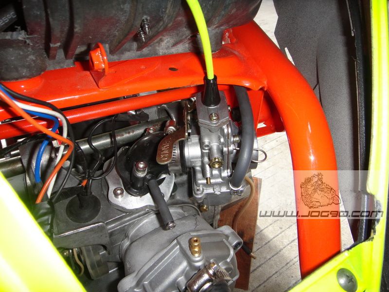

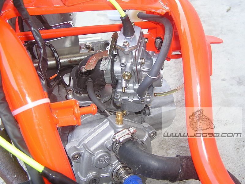

自制高压歧管和稳定可靠的KITACO版TM24,高转数引擎对进气部分的要求当然不是一般的二百多元仿制品TM24所能代替,一旦高转数供油不可靠,机器将永久损伤。
留意化油器附近有相当大的空间,足球容纳32MM化油器,这是吊架改装的结果。

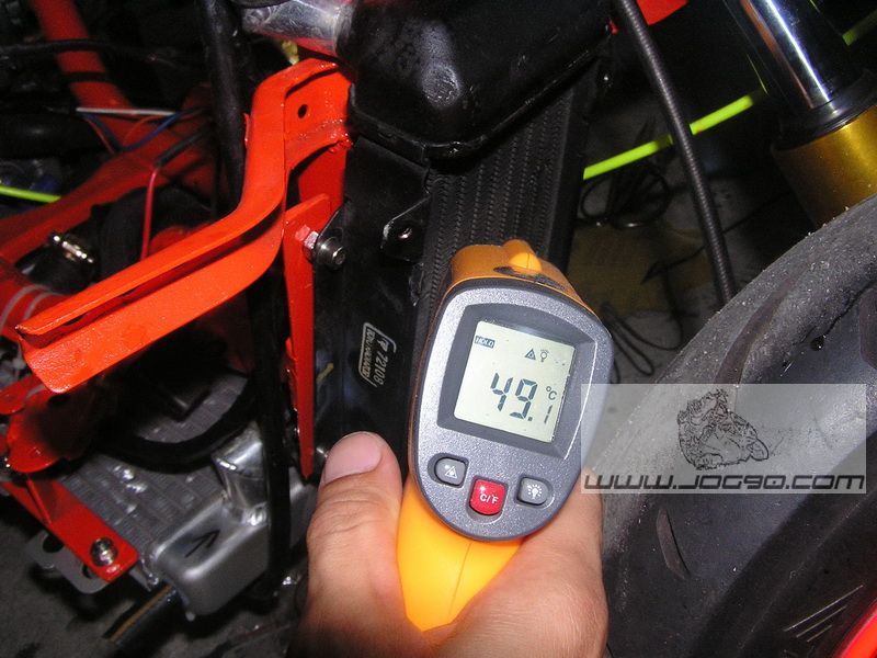

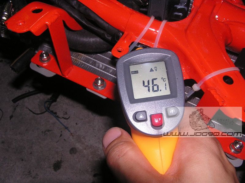

磨合过程比较简单,装上普通的街喉以防扰民,逐步提高转速来磨合,启动10分钟后各部分温度见测温枪。

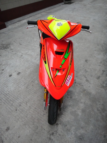

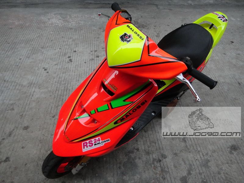

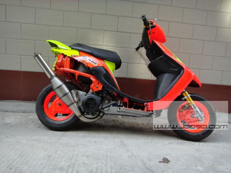

试车多天整体评价,上乘的操控和驾驶乐趣,令人喘不过气的加速力,高度的可靠性,最重要的居然是省油!
