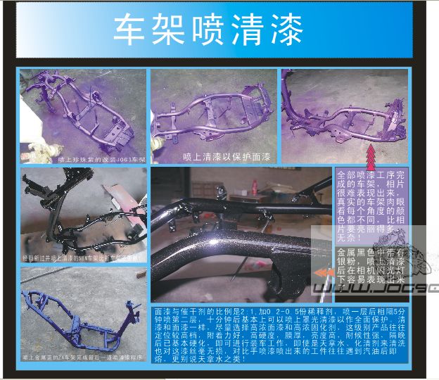

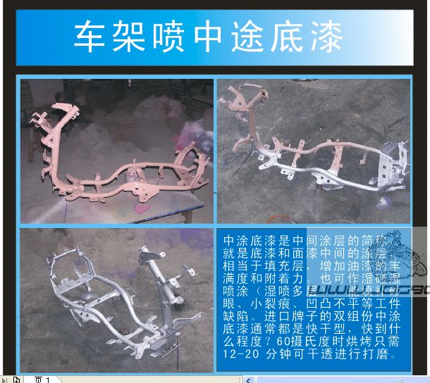

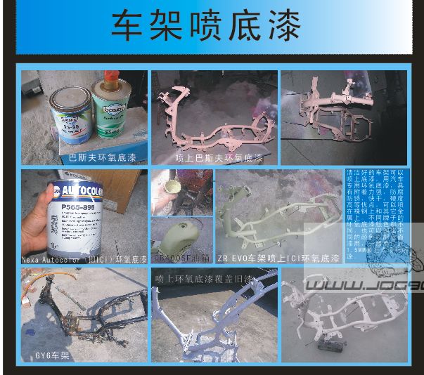

那些底漆啊高光啊牌子啊之类的什么都不懂求大神告知
发表于 2012-8-11 19:10:55 | 显示全部楼层
