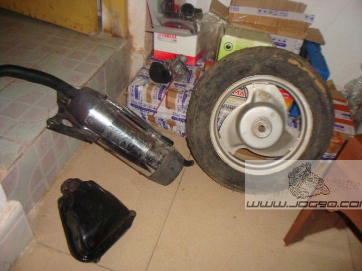

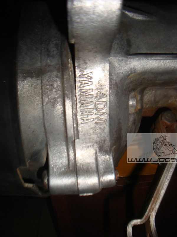

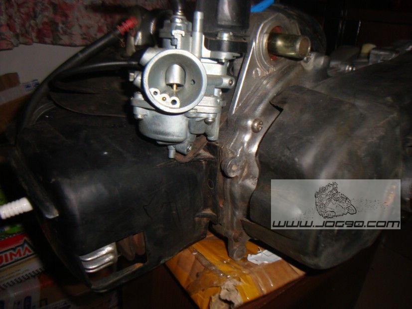

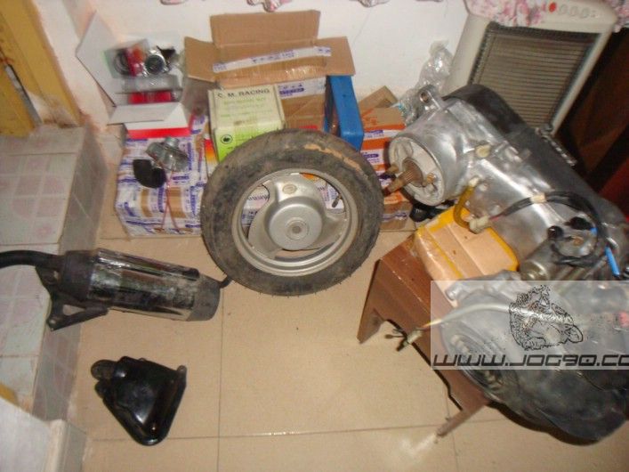

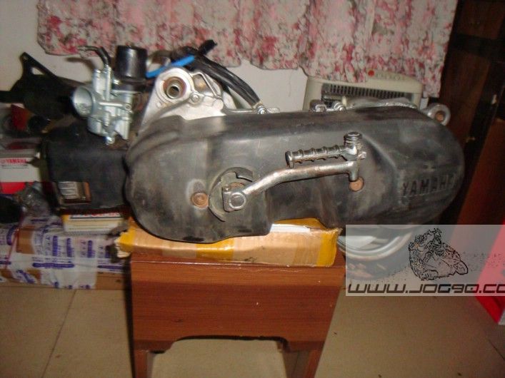

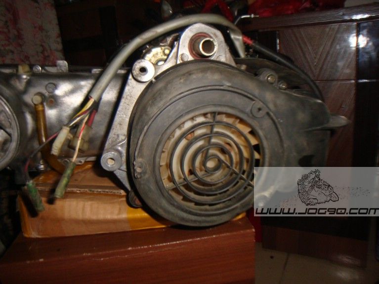

 今天到的货,拆开箱一看真的是很强大,外表成色超好。就是不知道效果怎么样,有兄弟知道这种4DM发动机是国产还是进口的,有没有兄弟也买了这种发动机的用起来的效果怎么样呢? dsc00826.jpg

最好把传动部分拆开.看看有无生锈.
如有锈.清理后再使用.

4DM---也算是进口吧!台湾山叶!
我也是买了这种90机器放在JOG3上,装上后感觉和50机器最大区别在低扭特强,中段反应没50快,可能原装的90压缩比低和曲轴重一些吧,尾速不用改都轻易到8~90。

呵呵···这东西 本来我要了
不过我这里有一台成色比你的要好·
你那台本来里面都锈得转不动了 是我拆了风罩 慢慢的扭动的 启动电机也锈死了·也是我拆开弄好
后面我觉得这台机器 怕不经操 退回去的·不过我试了机 能发动
不过传动我就没拆了 建议你打开看看···
我一次把他们那里最后三台都拿走了· 就退回这一台···没别的就是成色差一点·
不信你拆开风罩 里面锈得厉害·东西是地道的台湾机

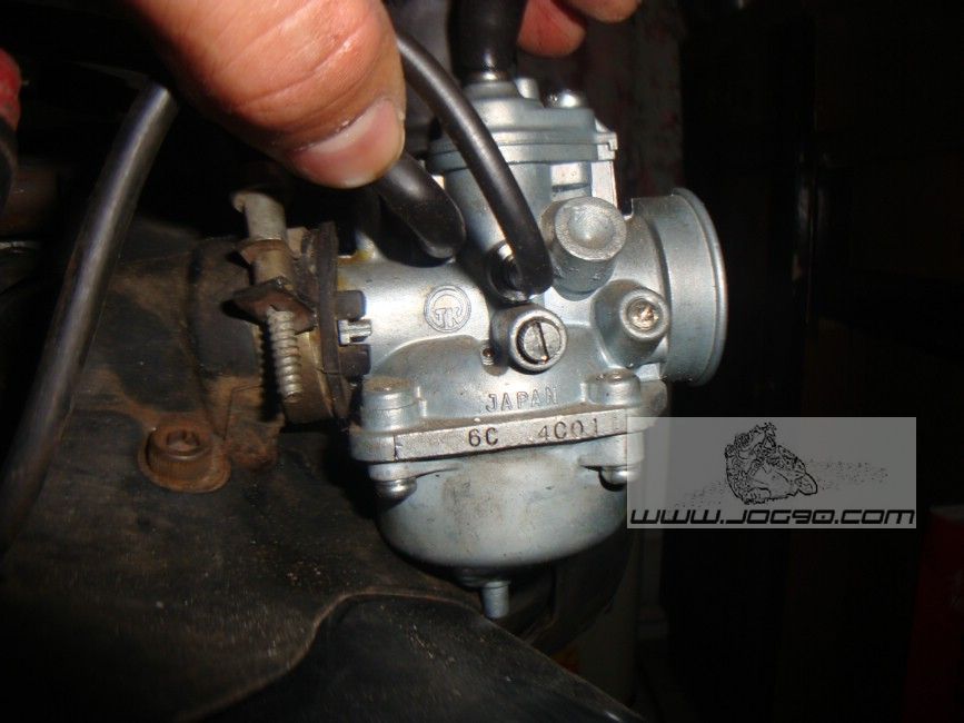

 谢谢楼上的几个兄弟提供资料,前两天装上这个发动机还可以很静,力度也很够,除了起步没有没有JOG50改70那么够力但是起步后的加速要比改70好,不过化油器是用AVN22(以前的JOG50改70也是装的这个化油器)点火用的是富哥做的。装好发动机后马上就跑一趟韶关来回130公里一直保持65左右的时速,而且发动机一点都不会脚软、动力不会衰退,到了今晚磨缸已经达到了200公里了,再也忍不住了,一个人出去试了一下急速过90、趴下头来跑到94。在JOG333那里已经买到了森全54缸和缸盖,打算过段时间再改了。
