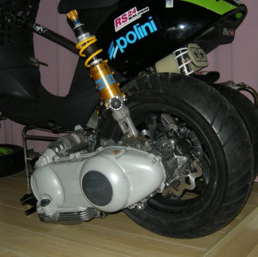

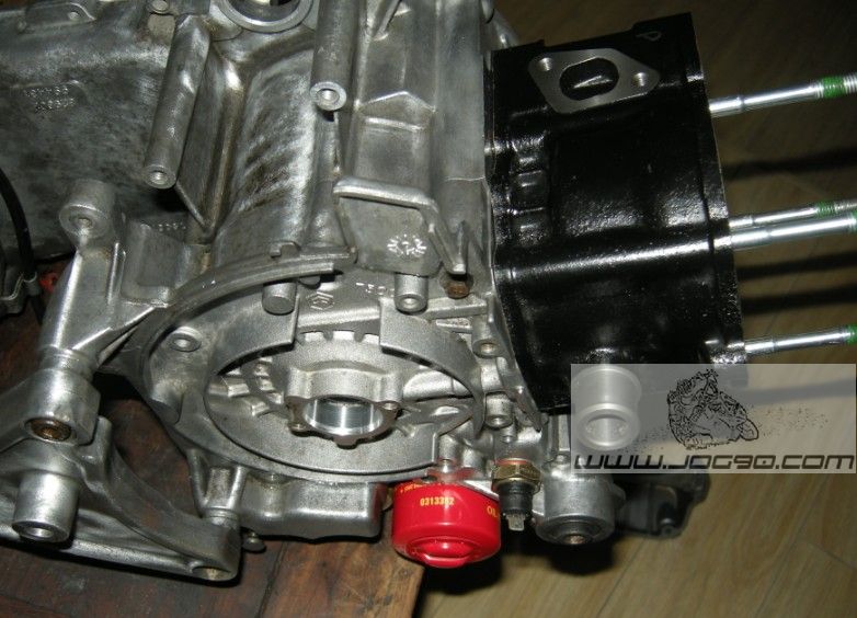

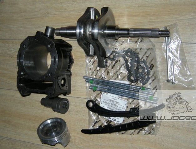

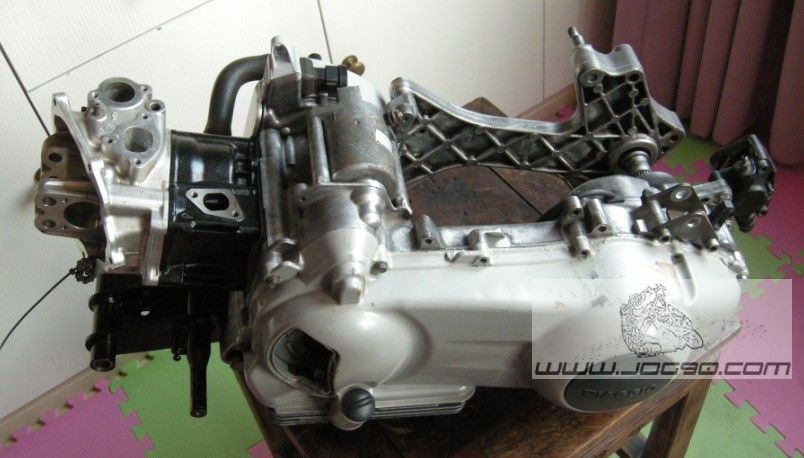

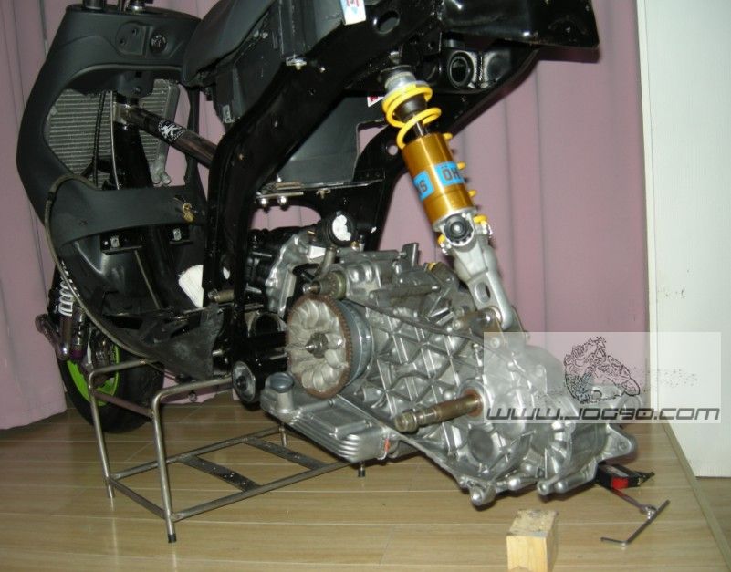

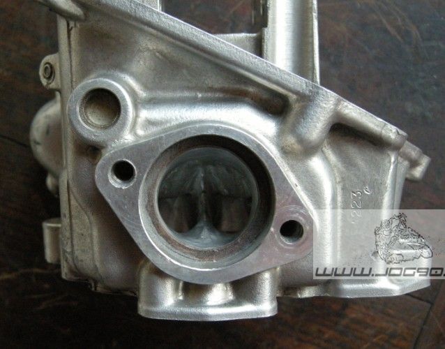

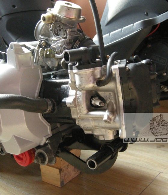

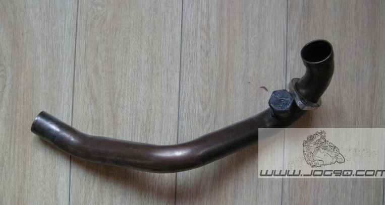

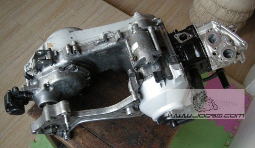

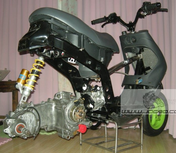

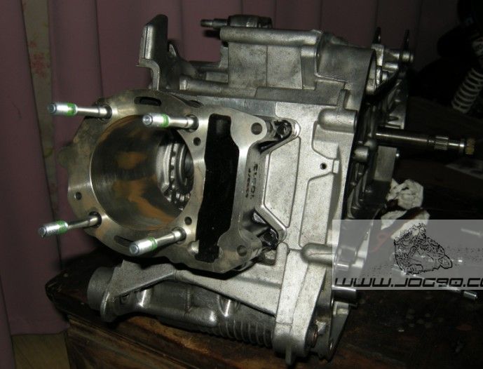

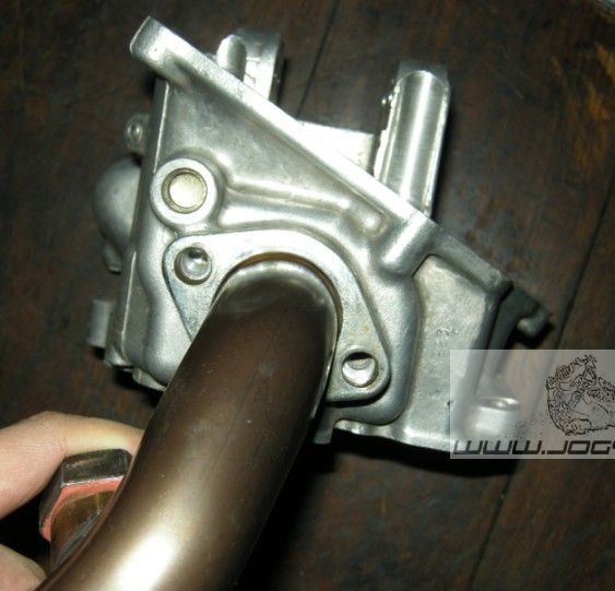

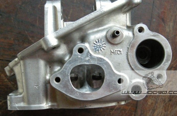

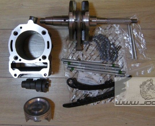

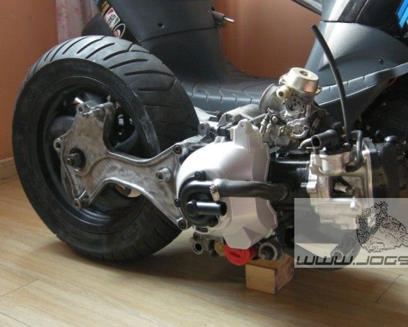

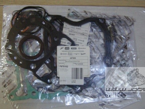

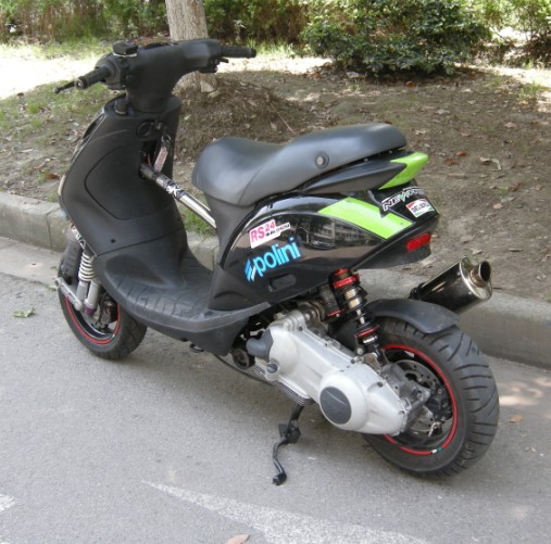

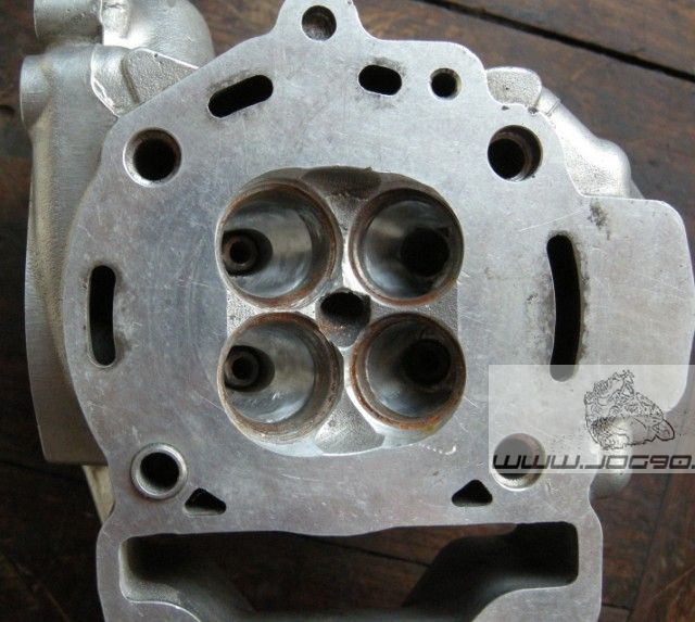

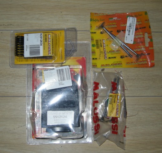

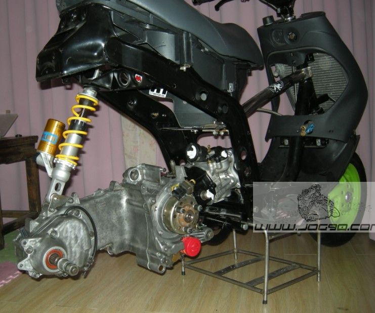

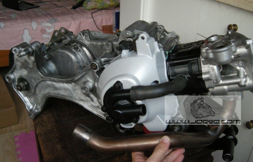

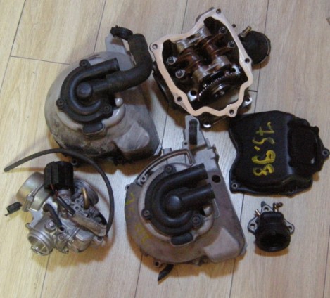

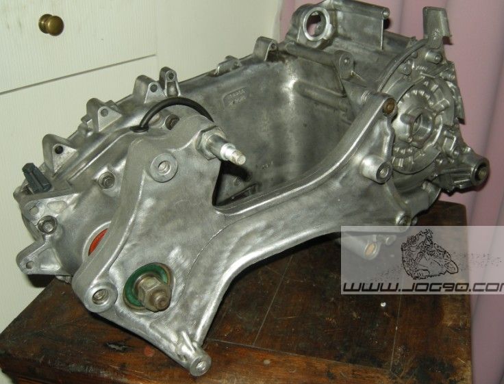

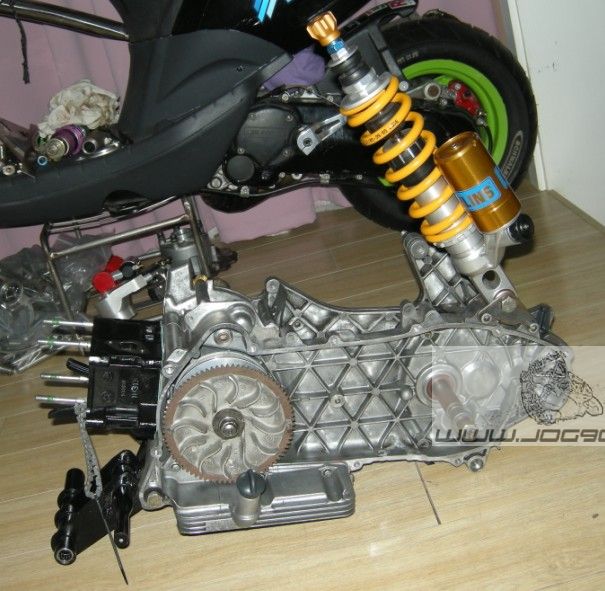

首先先说下比亚乔leader发动机的资料 风冷leader,国内熟悉的车型包括fly、ra1、台风、et8等等。 排量是125-150cc 2v缸头 行程都是48.6mm 缸径分别是57mm和62.6mm 水冷leader排量为125-180-200cc (gilera runner vxr vx st、aprilia 金城200等等) 4V 125 缸径57mm 行程48.6mm 排量124.02cc 4v 180 缸径69mm 行程48.6mm 排量181.73cc 4V 200 缸径72mm 行程48.6mm 排量197.88cc 在有就是比亚乔的quasar 发动机 也是水冷4v缸头,250-300cc 国内熟悉的车型主要是vesap gts、gtv 比亚乔mp3等等 4V 250 缸径72 行程60 排量244.3cc 4V 300 缸径75 行程63 排量278.32cc 2v-4v 125-300cc的发动机规格基本就是这些,这些发动机的箱体是大同小异的,90%的配件是通用的,剩下的10%在小小的修改以后也是可以通用的。所以对于我们国内可以合法上路的比亚乔leader发动机车型(fly、ra1等等)就有了改装的条件,改装潜力也变得无比巨大。 由于我说了,我上面说的这些发动机的配件都是可以任意搭配的,有很多种搭配方法。 接下来就说说我的计划: 找了一个国内的fly125的发动机大小箱体。 曲轴: 比亚乔quasar 250cc 60mm行程曲轴。 汽缸: 比亚乔quasar 250cc 72mm中缸。原厂搭配原厂,换来的是无比的耐用性。 4V缸头:原装125的缸头更换malossi超大4v气门弹簧和气门杆再加手工修改。更换原装250cc的凸轮轴。这个部分是重头戏。首先更换的是malossi 气门杆,进气25mm排气22.2mm,这套气门是malossi4v缸头套装里的部件,一套malossi 4V改装缸头4千多元,很昂贵,取其精华,改到4v缸头上后来获得最大的性价比。 排气尾段:国内手工定制一根吧,毕竟4T的排气直出是最快的,没什么太多的讲究。 排气前段:沿用250cc原厂不锈钢前段,32mm的管径足够出气了。 点火:malossi cdi 传动:原状的先用起来,以后再慢慢升级吧。 1.jpg
