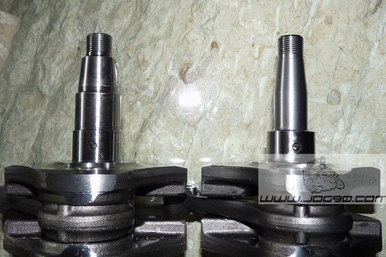

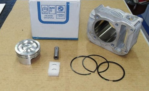

对于国内比亚乔玩家来说。现在常见的车型就是fly、ra1、台风。这些车型都是125cc。最多也就是150cc。 国外有一款比亚乔车型,发动机和国内的这3个车型一样,唯一区别就是中缸大大小。缸径不同,得到的排气量就不同。 国外那款是72mm的风冷缸,配上和国内车型一样的曲轴和发动机得到了200cc的排量。如果可以买到这个中缸,可以直上国内的这些车型,排量直接升级成200cc。中缸大约是2200元左右的价格。 但是我要的说的是250cc。这个也是比亚乔目前为止知道的最大的可以改的排量了。 在我另一个帖子里说过一款曲轴。就是水冷发动机的60mm行程曲轴。也是可以装到国内这3款发动机上的。 排量计算公式大家应该都知道。缸径mm*缸径mm*行程mm*0.7854÷1000 原装125cc发动机改装200cc气缸再改装63mm行程曲轴=72*72*63*0.7854÷1000=256cc 这个是目前已知所能改的最大排量了。当然,在改完这个排量后,需要做的事情也很多。比如化油器的改造,排气管的改造,缸头进排起到的改造等等。如何发挥出250cc的全部潜力,就看你自己了。 9ecbdf9efd04934c746d846b13752a04.jpg

 楼主| 发表于 2012-11-9 09:17:35 | 显示全部楼层
最基本的就是250cc的曲轴和250cc的中缸,再加上缸柱、小链条、链条导轨。 基本费用差不多4500左右。
