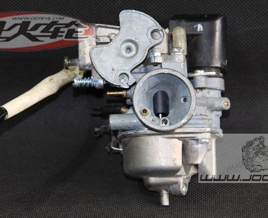

 楼主| 发表于 2012-12-25 12:15:05 | 显示全部楼层
就是这样子的化油器 刚找到的图片

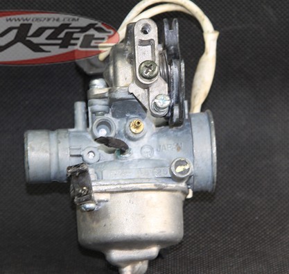

 楼主| 发表于 2012-12-25 13:51:38 | 显示全部楼层
大师谢谢你看我的帖子! 这主喷孔去哪买啊 淘宝上也没啊 你店里也没啊 是不是还有其他学名啊 主喷孔啊 什么的 是这样的 主量孔吗 6MM 螺纹 主量孔.jpg
