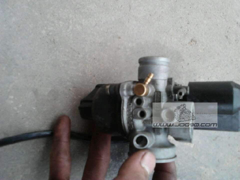

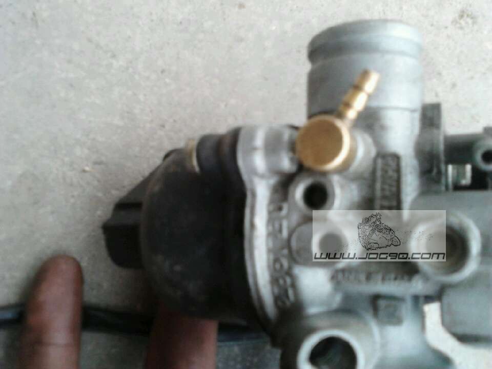

大师帮看看怎么调才合适JOG90用油针从上往下调,调到第几格,
发表于 2013-3-22 21:11:18 | 显示全部楼层
这是 phva12还是 17.5?

 楼主| 发表于 2013-3-23 00:38:27 | 显示全部楼层
phva12

发表于 2013-3-26 14:31:41 | 显示全部楼层
这个化油器太小了,12mm比原装的 16mm还要小
这是 30-40cc小跑车用的,不适合90c用
