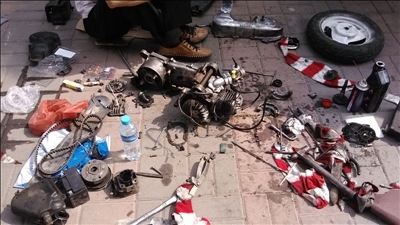

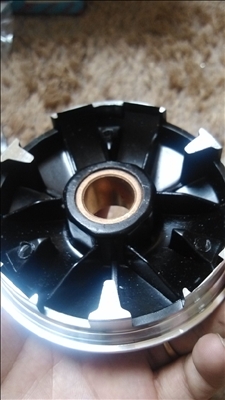

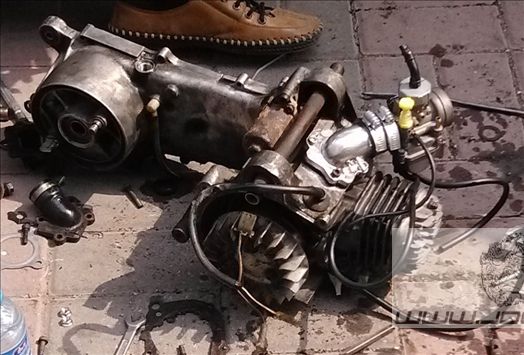

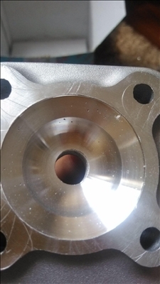

机器是JOG2代3KJ发动机。排气100多的国产神管。大师前些日子从您那买的国产缸手工打磨的那款。皮带原车磨损轻微。曲轴用的原车的点火器原车。在别处买的KOSO的前盘5G的珠子。后离合原车的没有问题。PE24国产化油器。TC大4进气。蘑菇头。缸盖KOSO的47MM。上止点有1MM没平。保留的全车线路和电瓶。改后电瓶很好着车。脚踩也能着车,和以前的50CC感觉一样。没感觉出来脚踩有劲。
装车后效果很不理想,和以前的动力一样。还有就是上了PE24后给油门车发突突,一点也不顺畅。我看化油器提子了能提到最高。车几乎是不走。油针在中间那格。简单调了调还是不行。
换回原车的化油器和进气歧管用回原车的4开。现在车能走了,不过就是和以前的动力一样,现在很是郁闷。
磁电机那块线圈是2JA的。我看大师有个帖子说2JA是jog90的线圈点火不一样。3KJ原车是3vP的。又看别人的帖子说2JA是50机器的。现在这点不明白啊。
想象中应该是有抬头啊。怎么是这个样子??
请大师指导一下,感谢

这样就应该是压缩不够的问题,压缩在 11.5bar的话,47缸随便弹头,解决办法是换更薄的缸垫,或者用可乐灌剪一个下垫,约 0.3mm.
化油器的主喷不是有三个吗?没办法确定混合比浓度的情况下可以各个主喷都试试看看哪个适合,前题下不要装空滤试车.
jog90和jog2都是2ja线圈,台湾版是4dm,但点火时间一样,没关系.87年-91年的jog是2ja线圈,91年以后的线圈是 3vp,对应的点火器性能也强得多.
