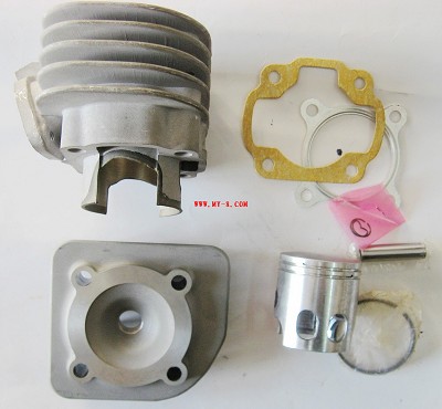

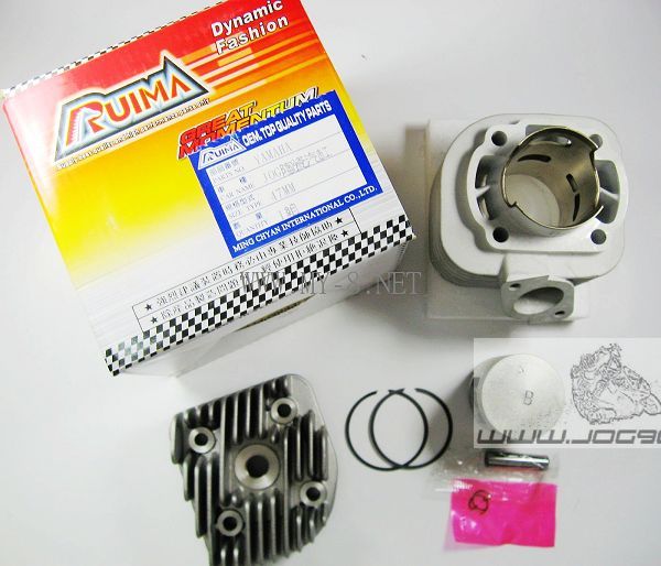

2套JOG改70陶瓷汽缸大家帮我推荐一下。想配合战马220曲轴改在5MB发动机上!~
这个是台湾战马的:(480元)
这个是台湾Tf的:(480元)
[此贴子已经被作者于2009-5-3 8:48:22编辑过]
发表于 2009-5-3 16:53:42 | 显示全部楼层

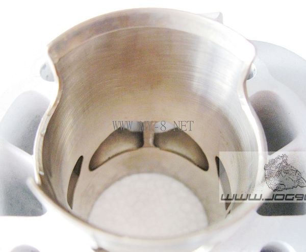

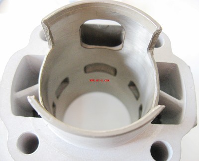

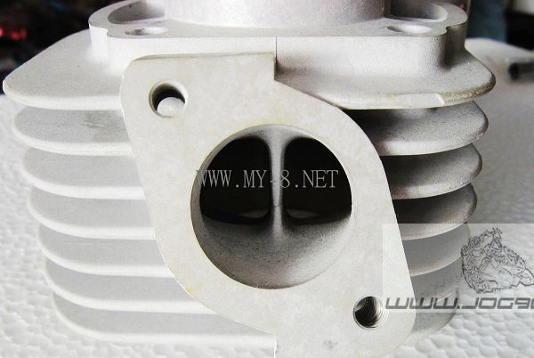

没见过铝缸的缸裙有这么长的.图2的活塞仿TOP铁缸的,汽缸也像铁缸,汽口又比较大(仿意大利铝缸),我没试用过,等待高手出现.

我没用过哦,就这样看来,这种缸是仿意大利品的,但明显不同,扫气孔细了,用了双环高活塞,缸裙又很长,越看越搞笑,又加上台湾活塞问题多多,不被看好.
