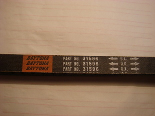

有条地通那31596的JOG改装皮带!想改在5BM发动机上!
不知道此皮带是宽的还是细的??
不知道配什么样的盘好!现在考虑到2个盘不知道选那个:
1、地通那的8号JOG前盘(不知道2--8号都代表什么意思)
2、MP JOG用前盘?
请大师跟高手帮我选一下。

31596稍宽,比较合适。
就配DAYTONA的前盘,8号爪没用过,不清楚。MP的用在JOG90的,
