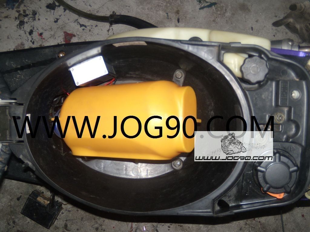

请教大师我的AXIS90想改50mm单环水冷,由于您会更建议用原车的3WF机器改还是重新买一台JOG50的发动机做改装,在改好性能上会有什么区别
3WF的发动机如果上改MALOSSI,最顶级那根曲轴,上MALOSSI的50单环水冷缸。需不需要扩大曲轴箱和加大中缸安装口。
,那里可以买到。改这个是不是需要改装进气歧管方向,这种方向的进气歧管大师有没有卖的。

50MM缸装在AXIS90上直接安装,不用加工
而装在JOG50  5BM机器上要加工,但5BM的进气道直通气缸,在动力上要比JOG90机器要大
歧管是手工做,没卖
空滤是 61MM口径,所以装VHST28化油器没进气问题。
