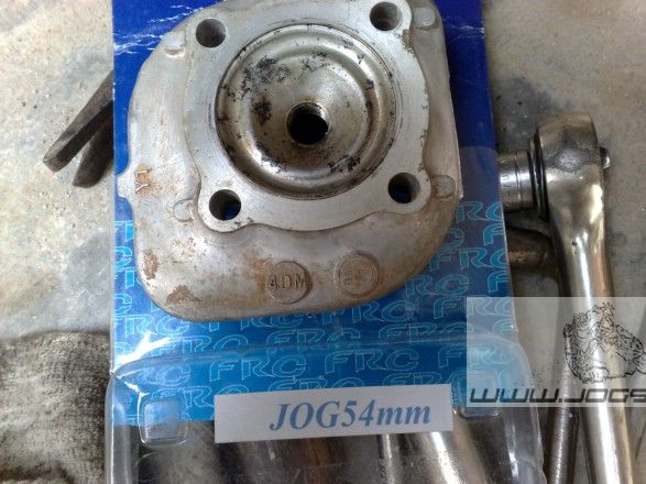

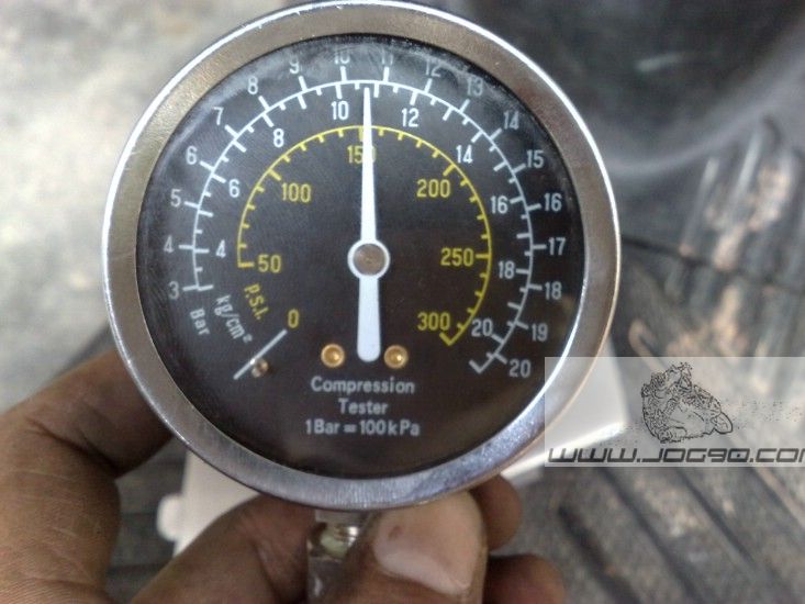

 换上全新发动机跑了四百多公里了,缸也磨好了,但是头段就差了那么一点,所以打算加强动力、提高点头段。提高点动力就是要加大一点压缩比、再小改传动。前天下广州玩顺便去中华摩配城拿了点配件回来,一个54的增压缸盖,和MP普利盘还有一套1500转的小弹簧。下面就开始动手咯。

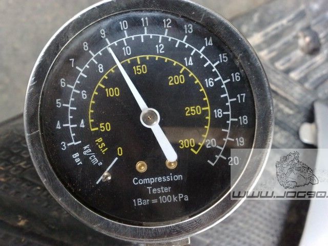

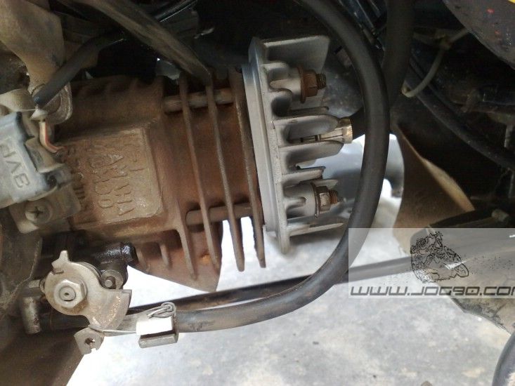

换上54的缸盖后达到10.5BAR这样,动力加强而且耐用度也好

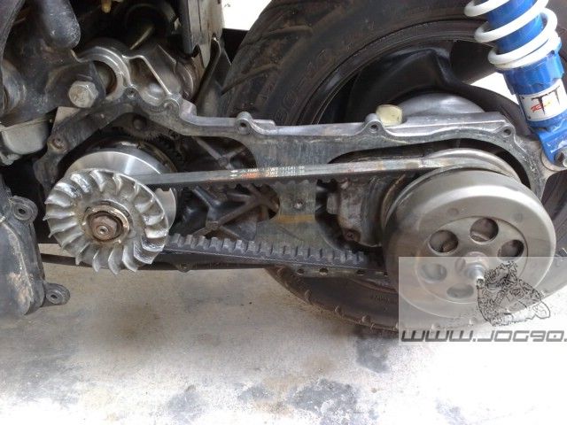

在换上MP普利盘和jog50原装普利珠
换上后试车起步明显好很多很容易起头、加速很猛、尾速100。

真好,皮带再长一点就更完美了。

以下是引用jog90在2009-5-7 20:01:00的发言:
真好,皮带再长一点就更完美了。
富哥那有没有比原装皮带再长点的型号?再问下你jog50的离合压盘和JOG90是不是通用的?
发表于 2009-5-7 21:29:59 | 显示全部楼层
以下是引用wsmoto在2009-5-7 20:13:43的发言:

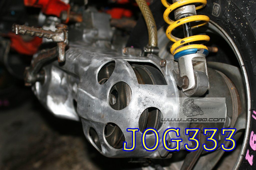

问一下54的增压缸盖怎么装原装缸的啊?镗过?

以下是引用JOG333在2009-5-7 21:29:59的发言:
那一个叫开闭盘.
图片点击可在新窗口打开查看此主题相关图片如下_mg_8547.jpg:
图片点击可在新窗口打开查看
这车的开闭盘跑得很满哟,兄弟可以报下这皮带的型号吗
发表于 2009-5-7 21:43:12 | 显示全部楼层
复帖时忘记说了,皮带是DAYTONA31596

以下是引用小段在2009-5-7 21:33:11的发言:
没有膛过是原装缸,买回54的缸盖就直接装,效果真的很好
