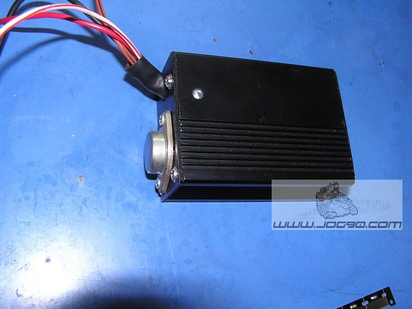

我想问一下JOG90大哥你自己做的点火器效果好吗·有卖吗·
发表于 2008-11-12 12:58:02 | 显示全部楼层
效果好不好欢迎各位拿个自己认为最好的点火器和我的做的作比较。

的确是很好用的东西,我装了N个都没有出过问题,而且火花还比D和P的强.
发表于 2008-11-14 10:47:14 | 显示全部楼层
分析一下我做的点火器:
参考posh,DAYTONA等多款数码点火器作蓝本
1.日本NEC可控硅 ,  跟原装POSH一样
2.日本三肯超快恢复高速二极管(1000V/3A)   原装POSH/DAYTONA只用一般的快速二极管,而且耐压耐电流能力不高(400V/1A),这是点火器最容易烧毁的部件
3.美国DALE军规高精度金属膜电阻 1W         ,原装POSH只用0.25W普通碳膜电阻,也是容易烧毁的部件之一
4.日本化工电解电容, 原装POSH只用普通电解电容 (这部分要求不算高)
5.德国WIMA红色超高速电容,耐压630V.原装DAYTONA只用CBB电容,耐压250V.
优化零件布局(原装POSH/DAYTONA有一部分线路没用的,以作一个线路板,多种车型使用)
下一步将研发 24段可调点火器 (3X8)

 楼主| 发表于 2008-11-14 19:34:01 | 显示全部楼层
能够透露一下大师的电路图吗?
