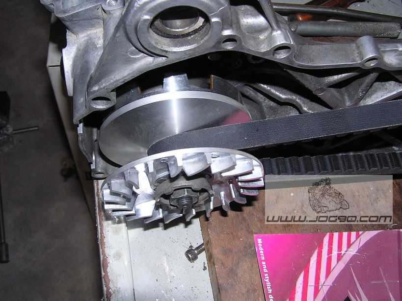

MP盘
高角度珠爪,尾段强顽。
凸顶风叶专为宽皮带设计,皮带轻松到珠盘萧,完美头段表现。

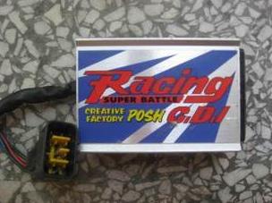

EVO 三表用
用边个点火器比较好?
POSH
DAYTONA红点
DAYTONA蓝点

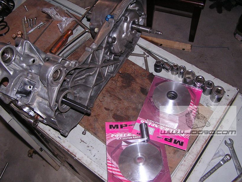

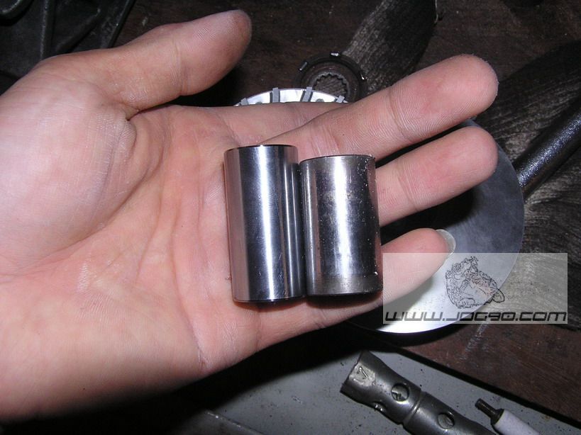

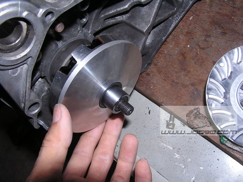

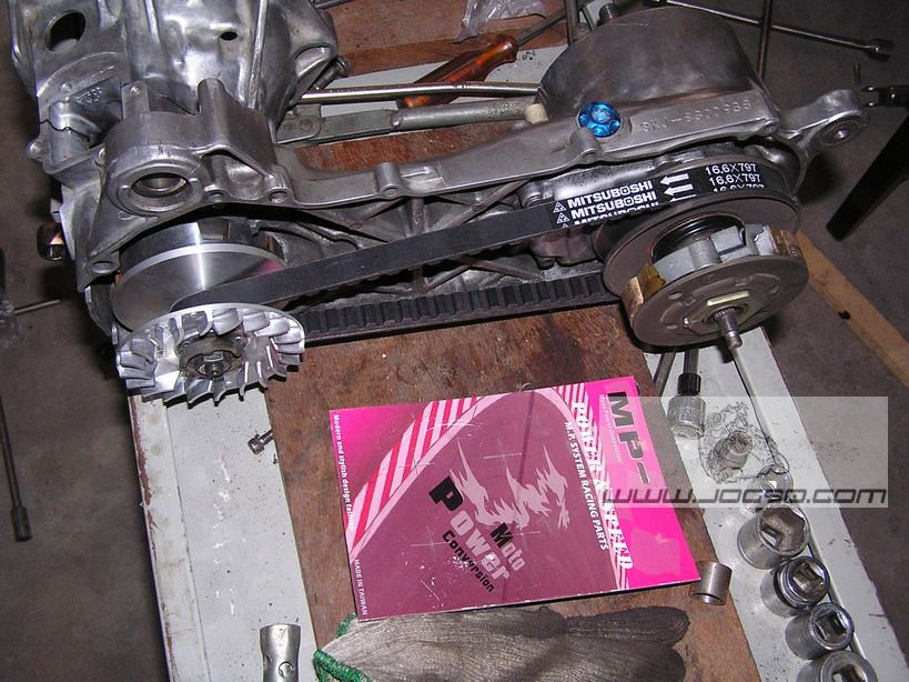

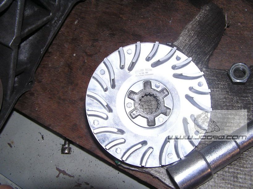

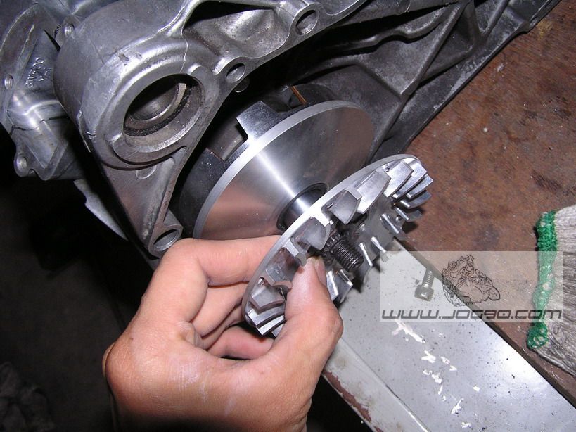

大师还有,,jog90 MP盘,大概多小钱左右一个,还有图上的珠萧是MP盘配带的,还是大师自制的??

图中的点火好像不是所有都能用于EVO上的,确定好才买
POSH的综合性能高,输出线性
蓝解头中段好
红解中尾段好。
