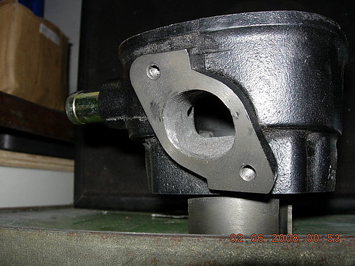

下午想說既然都挖了孤輪機的汽缸那就順便把剩下的一個水冷缸也挖成8流好了
這個汽缸在未加工前就有9p的輸出大約10000轉的轉速
這次藉由加大排氣面積根提高排氣口企圖創造12000轉15p以上的動力
這是加工完看的道另外鑽孔的排氣口

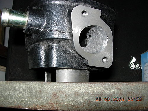

兩側都有 ap_f23_20080602125911346.jpg 內部的左側
完工後的2個副排氣口
後記想要自行加工的車友需注意幾個要點
副排氣口本身面積要夠大
加工後孔外毛邊須修除
副排氣口高度需低過主排氣口
(副排氣口的原理是利用主排氣口的排氣壓力將廢氣向外帶如果副排氣口先行打開容易造成副排氣口積碳跟排氣效率不佳反而效果打折扣)
