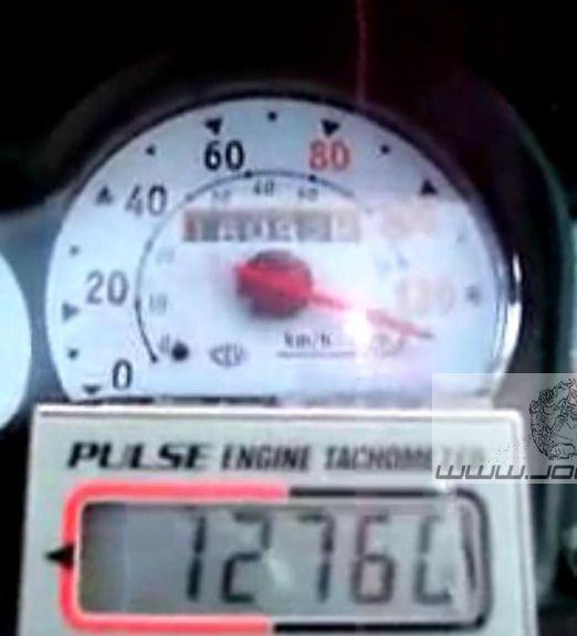

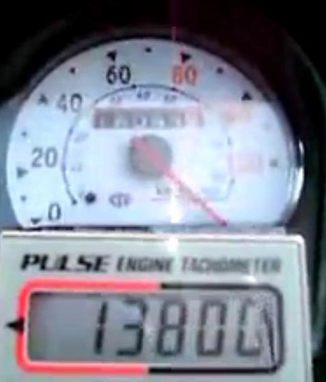

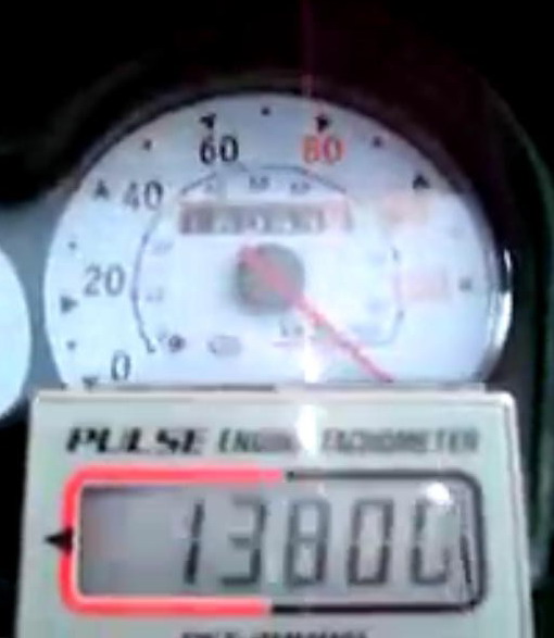

下面的车已装上一整套的malossi动力和传动组件
先看看此车的最高转数,是 13800转,速度是142km,已到了表底了(其实还有转数,尾段还可以上)

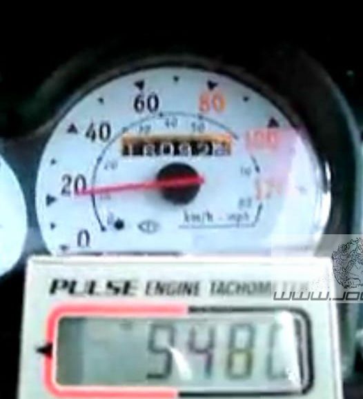

发表于 2009-7-14 15:06:01 | 显示全部楼层
然后是起步,设于8000转左右

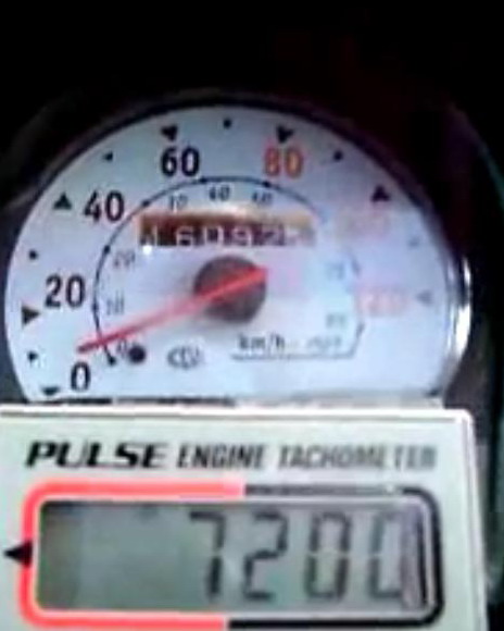

发表于 2009-7-14 15:09:05 | 显示全部楼层
此时离合接合了,由于离合接合力很强,转数稍稍下跌到 7200转

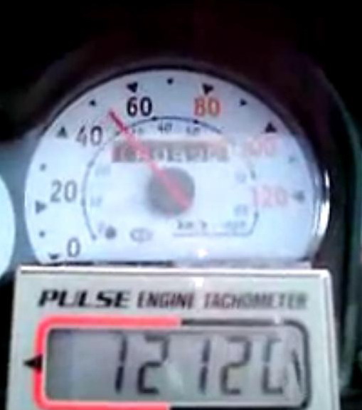

发表于 2009-7-14 15:14:10 | 显示全部楼层

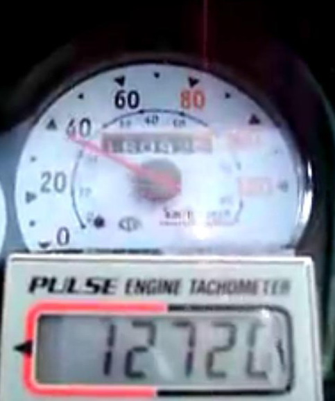

然后是疯狂加速
50km时,转数是12000转,因为此转数是最大扭力区,0-50km比较常用.这过程一般在3-4秒内完成,控制不好容易翻车。

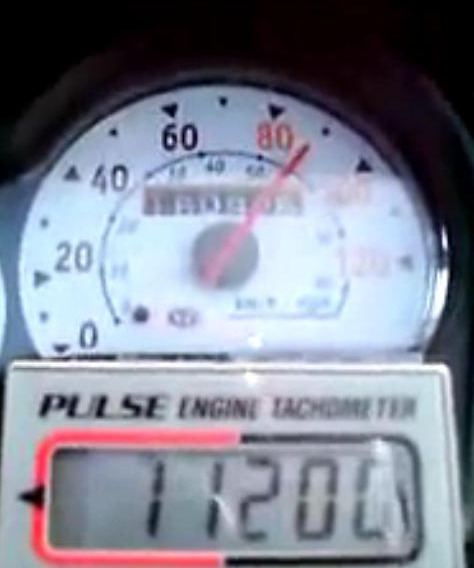

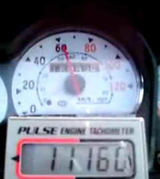

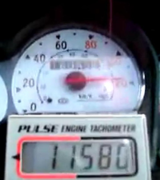

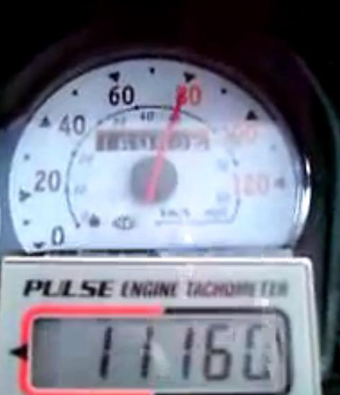

下面的图要注意,这是让你们更容易了解何为“变速点”!
此车的变速点设在11XXX转左右,这个转数的扭力比较大,车子长期停在此转数的话动力会特别大
所以图中的加速中,55-115km速度中一直徘徊在11XXX转左右

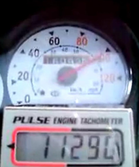

发表于 2009-7-14 15:29:20 | 显示全部楼层
到了120km以后的加速,已超过了变速点,皮带已陷入开闭盘深渊,转数直上........
众所周知,自然吸气的车转数越高马力越大速度越快,当到达16000以上,速度170km
这正是A-KIT件的恐怖之处
