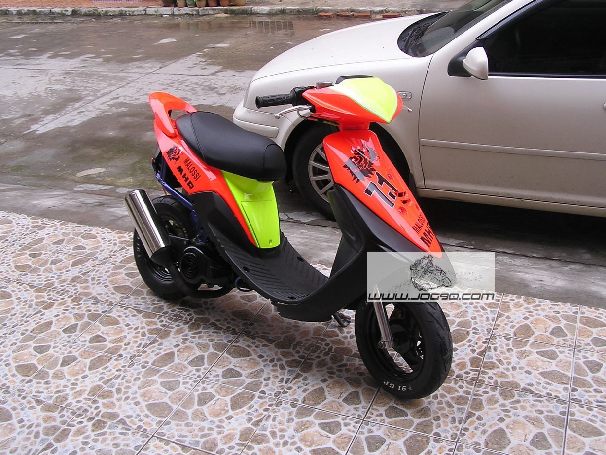

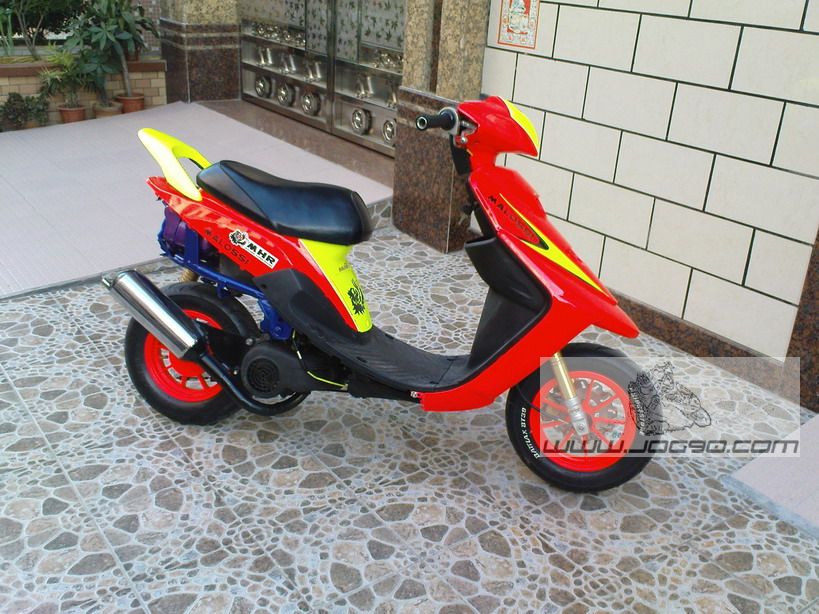

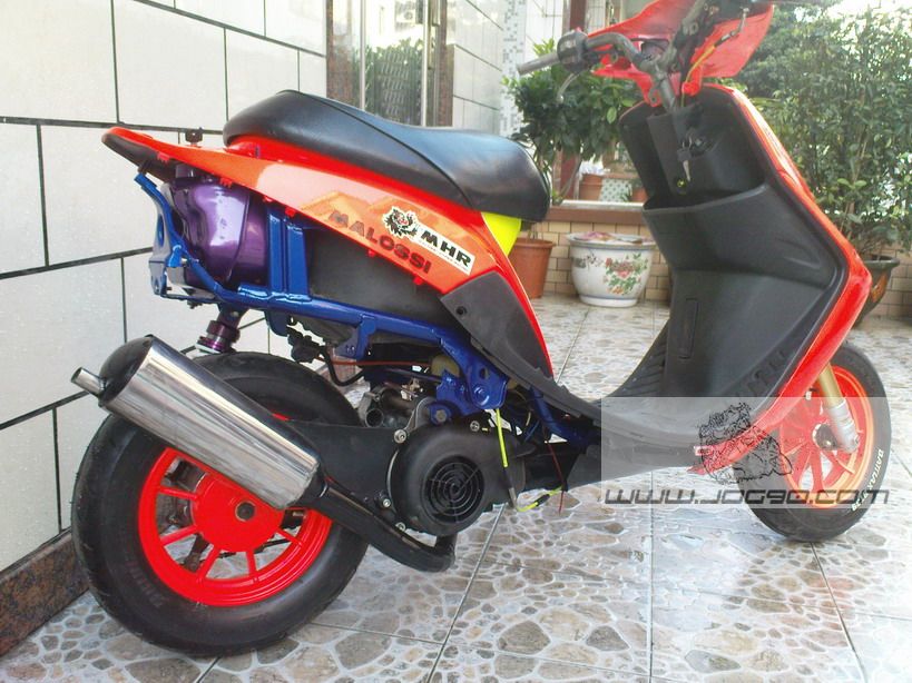

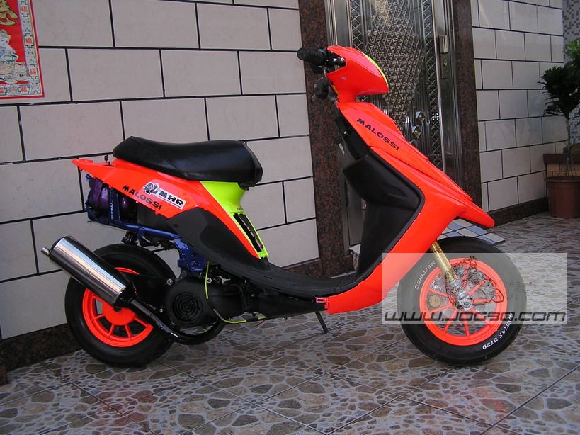

很多车友对前作MALOSSI花的JOG欣赏至极,也难怪,MALOSSI独有的萤光色非常刺眼,实在鲜艳,一出街绝对是全场焦点,下面简单介绍一下新改这台车的比较独到的地方。

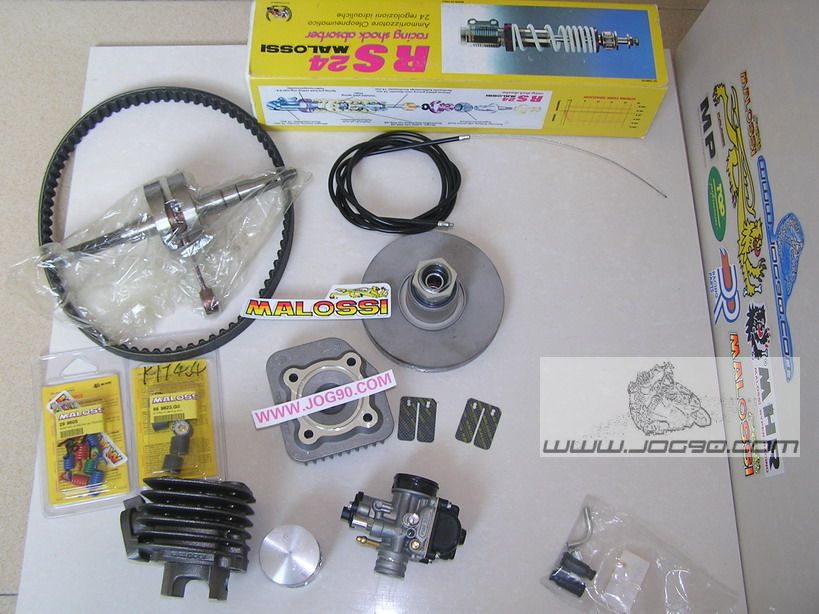

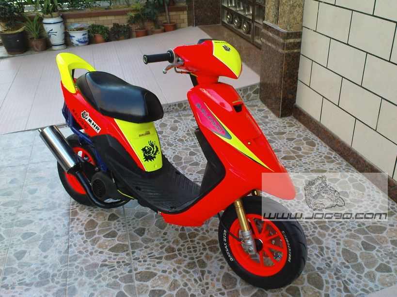

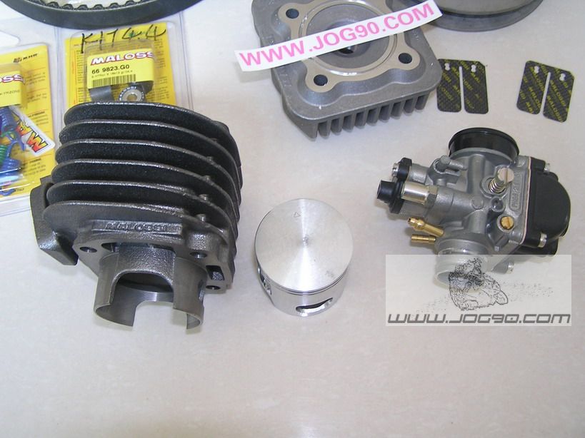

这里是要更换的部分,全部都是MALOSSI部件
MALOSSI MHR 全密封曲轴
MALOSSI 47MM 铁缸套件
MALOSSI 21MM 化油器
MALOSSI 0.4MM拍片
MALOSSI 开闭盘

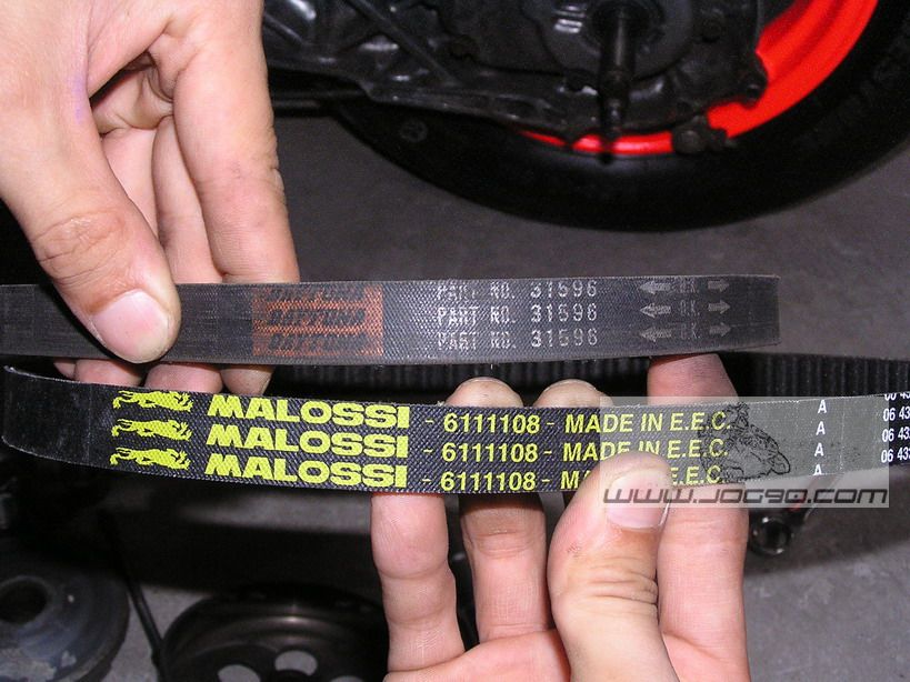

MALOSSI 皮带、小弹簧、珠
MALOSSI RS24后避震机

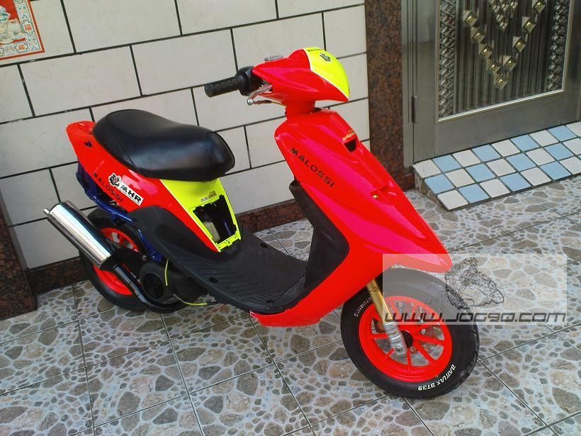

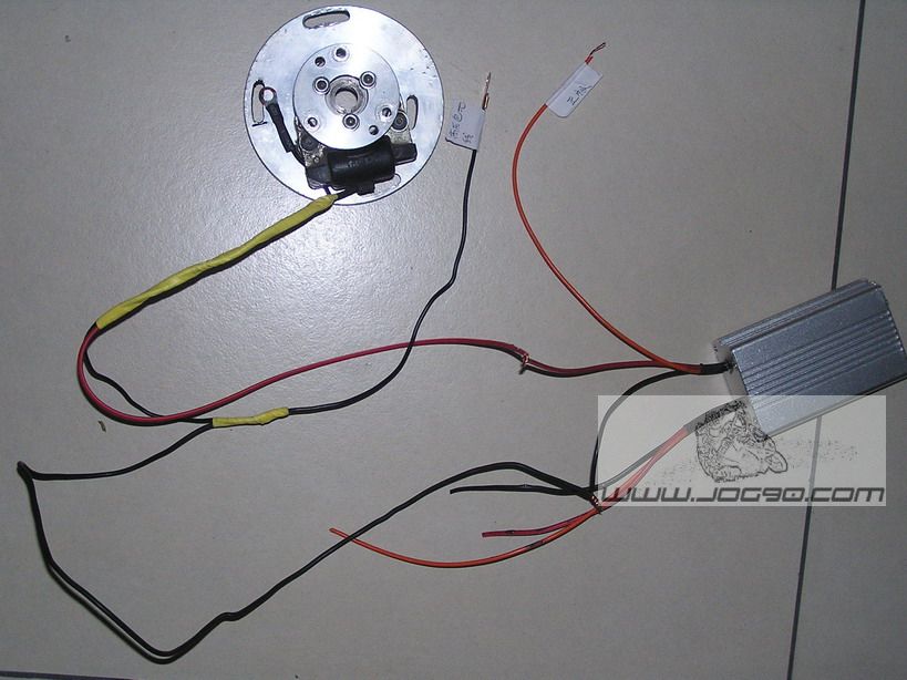

这是KITACO电球和自制点火器,电球威力不用多说,就算是平时完全没力的车子,换个电球后,头中段转数上升得飞快,动力立即增大,绝非原装线圈加市售的所有点火器可比。另外,小弟研制的电球主体已经很快生产完成,到时这东西很快就能平民化了。
 楼主| 发表于 2009-7-20 15:06:34 | 显示全部楼层
这是小弟自制的半KIT静音喉,效果和声音表现相信用过的朋友都印象深刻。

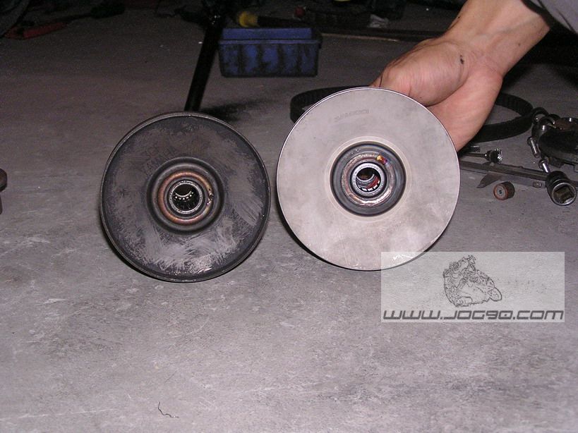

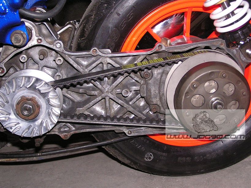

传动部分就不用多说了,精华区有介绍

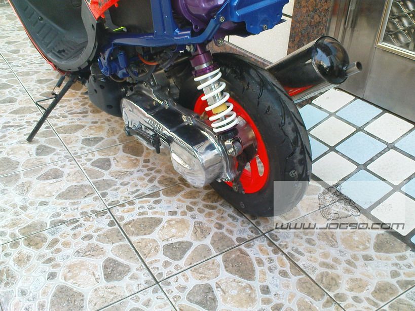

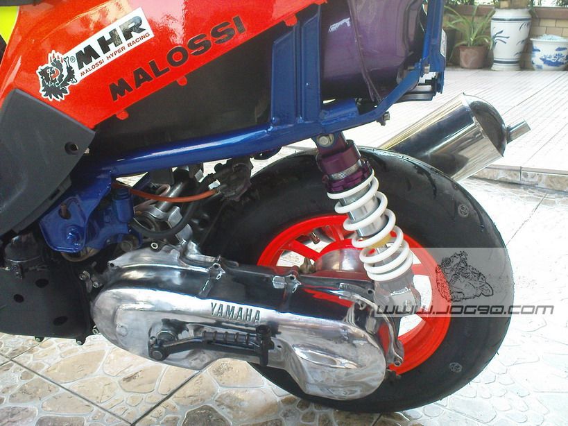

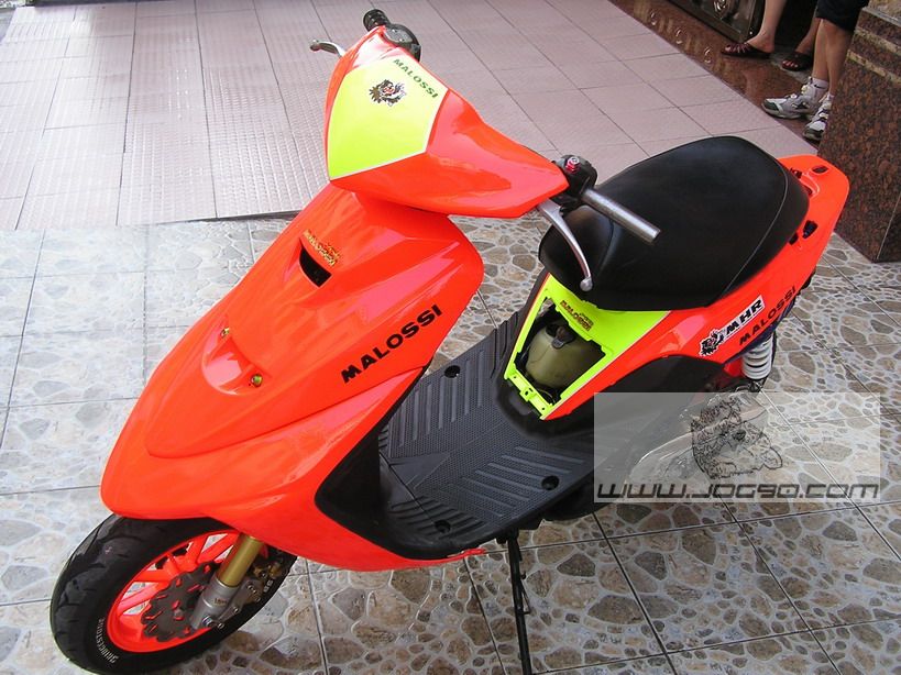

RS24加BT39,赛车级的配置,高速过弯犹如游花园般轻松

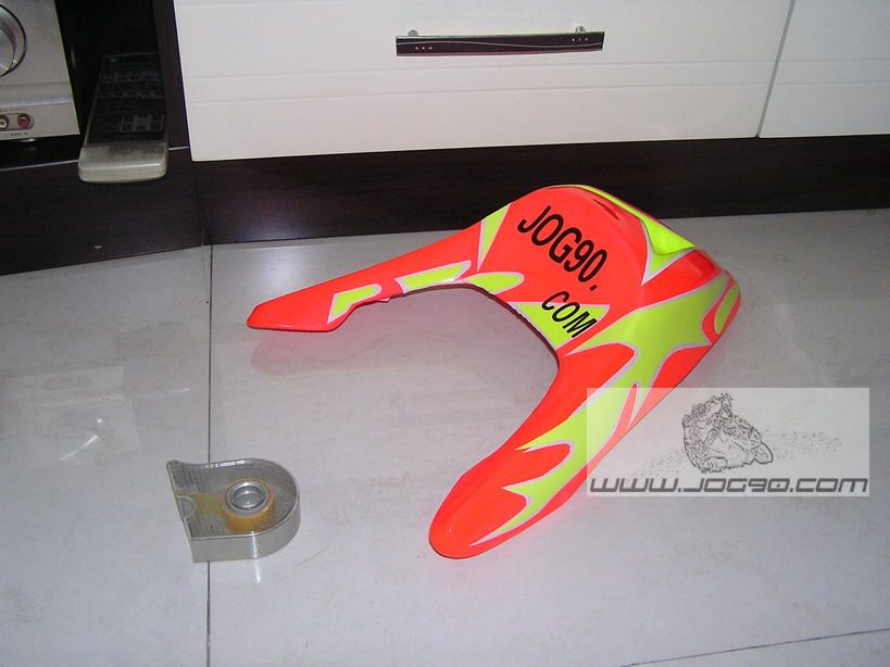

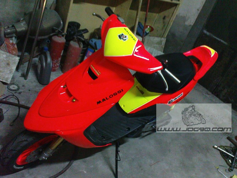

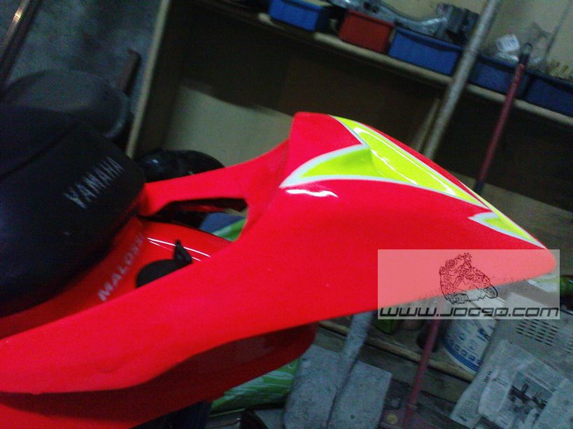

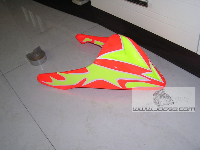

市面买不到的自制尖斗头
[此贴子已经被作者于2009-7-20 15:20:26编辑过]

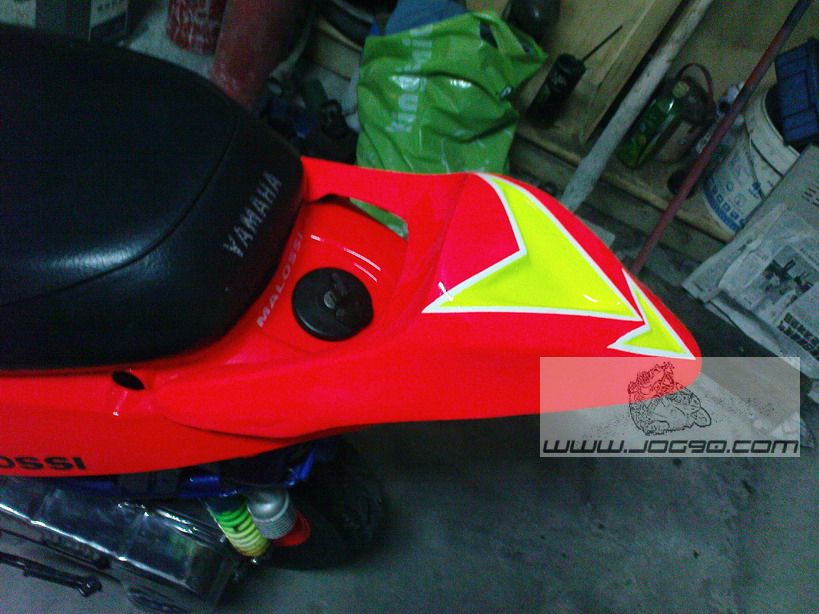

 楼主| 发表于 2009-7-20 15:22:10 | 显示全部楼层
这不是平时买到的斗尾,留意细节部分。。。。。。

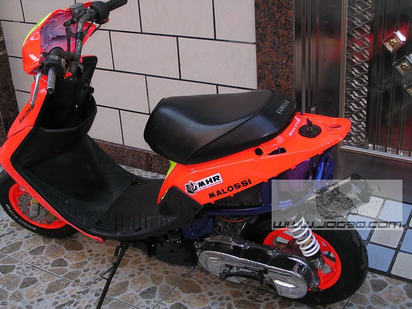

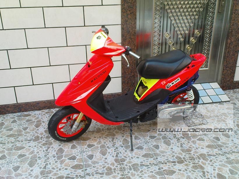

 楼主| 发表于 2009-7-20 15:28:32 | 显示全部楼层

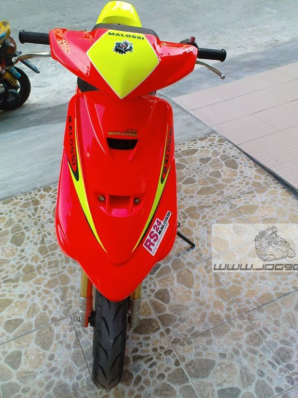

改用ZX35的前叉,油路已改过,回弹更慢。
三星架要改大内孔
前轴改用42号钢车制
轴套尺寸完全不对,也要重新车制
刹车碟190MM
卡钳码自制
改这部分工时要三天。
